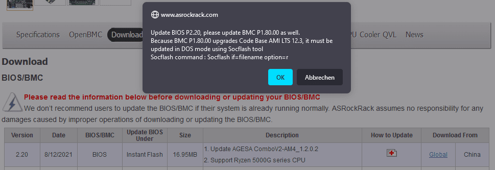

Was ich bislang nicht gemacht hatte, war den BMC zu updaten, das war bis zur Version 2.00 optional und ich hatte damit noch nicht wirklich gespielt. Nun kommt aber beim Download der Version 2.20 der folgende Hinweis
dem ich dann auch gefolgt bin um auf die BMC-Version 1.80.00 zu aktualisieren. Im Nachhinein bin ich mir nicht sicher, ob man eventuell ZUERST das BMC-Update durchführen müsste? Aber das lese ich aus dem Text beim besten Willen nicht raus...

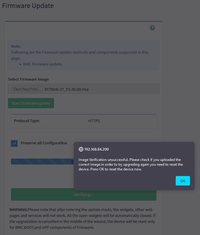

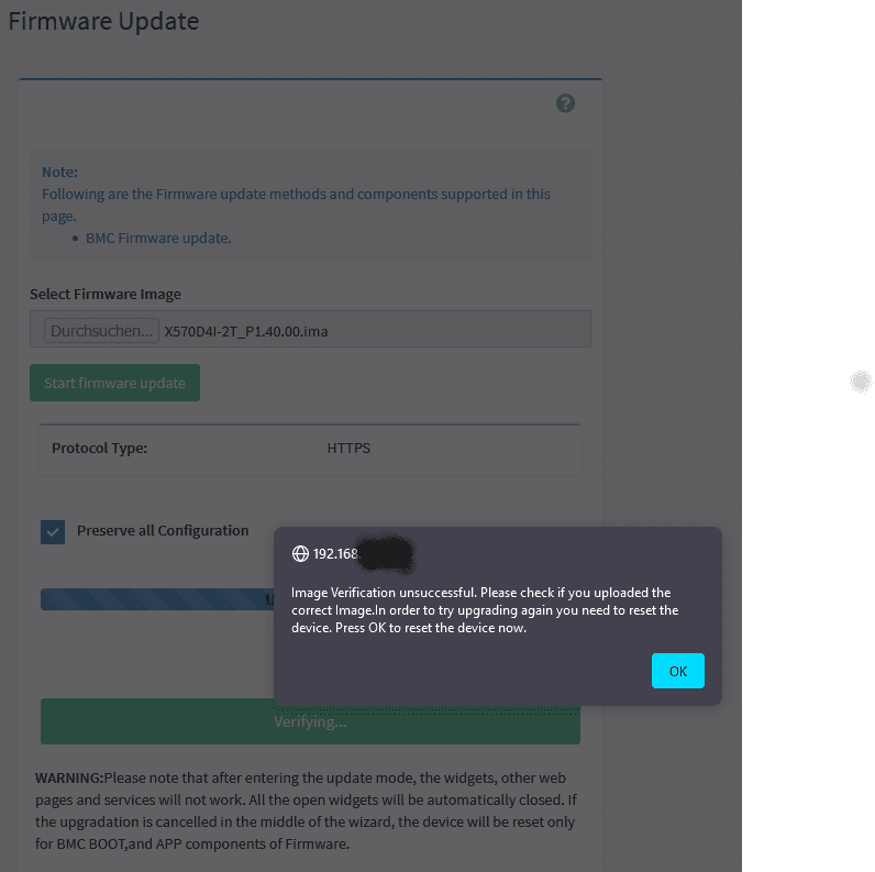

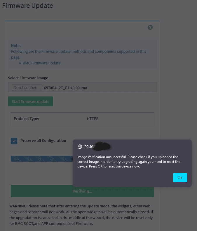

Danach habe ich versucht, über das IPMI Webinterface zu aktualisieren (gleicher Link -> BMC Firmware Update by IPMI AST2500), dort scheitert aber schon der Upload bzw. die Verifizierung der Datei:
Ich habe das jetzt mehrfach versucht und dabei sowohl die Datei neu heruntergeladen - da sie aber gezippt ist, verhindert ja schon der Integritätscheck von WinRAR, dass die Datei beim Entpacken korrupt wird -, als auch eine vorherige Version wie die 1.40.00 genommen. Die Message bleibt die gleiche.
