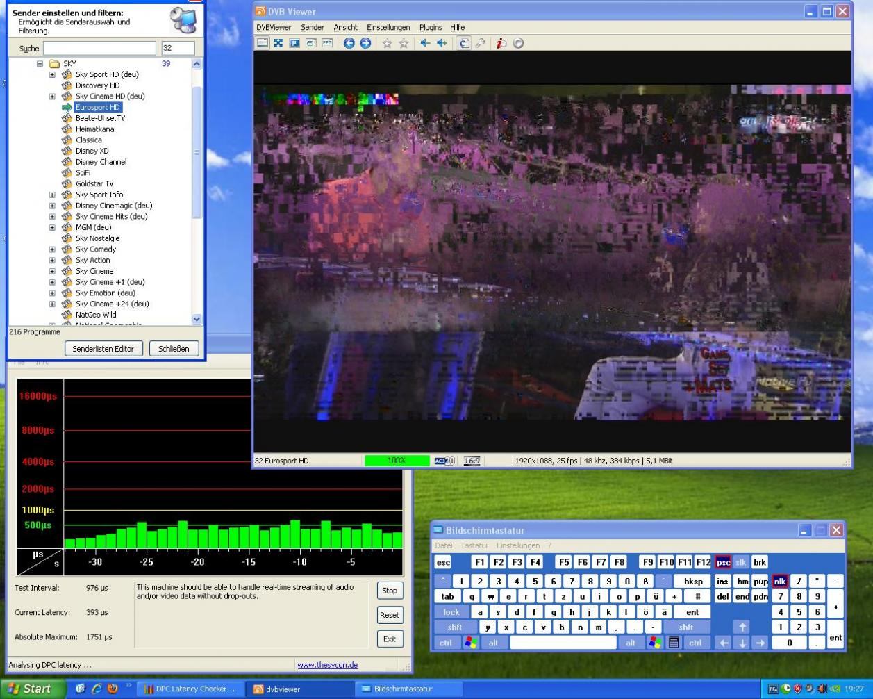

Ich habe habe soeben meinen Grafiktreiber deinstalliert, neugestartet, und dann den Cuda-Treiber installiert. Anschließen habe ich DVBViewer gestartet und den LatenzChecker laufen lassen. CoreAVC icon leuchtet grün. Das Bild, welches sich mir dann bot, habe ich euch angehängt.

Also mit DVBViewer hatte ich nur Trouble ! Versuch es mal mit der Testversion von ProgDVB Pro ! Welche HDTV USB Lösung benutzt du nochmal ?
ProgDVB will bei mir nicht funktionieren. Das Programm zeigt immer beim Start einen graph Fehler. Ich habe es noch nie hinbekommen es zu nutzen.
SmartDVB läuft sehr vielversprechend, aber leider findet das Programm keine HD-Sender.
Kannste doch im Progdvb einstellen! Unter Options Video Codec !

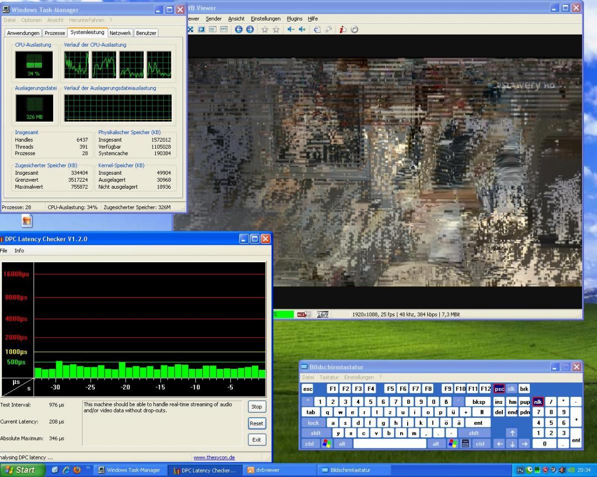

Habe noch mal ein Bild gemacht mit Taskmanager. Übrigens ist mir auf gefallen, dass der LatnezChekcer nur dann im grünen Bereich bleibt, wenn ich das WLAN-Modul im Bios auf disabled stelle..
ja, ist hier auch schon berichtet worden...vielleicht mal später, wenn Du Dein dringenderes Problem gelöst hast, nach einem besseren Treiber suchen. Wie sieht's mit Free TV bei hohen Datenraten aus? Auch so ein Pixxelmatsch?
