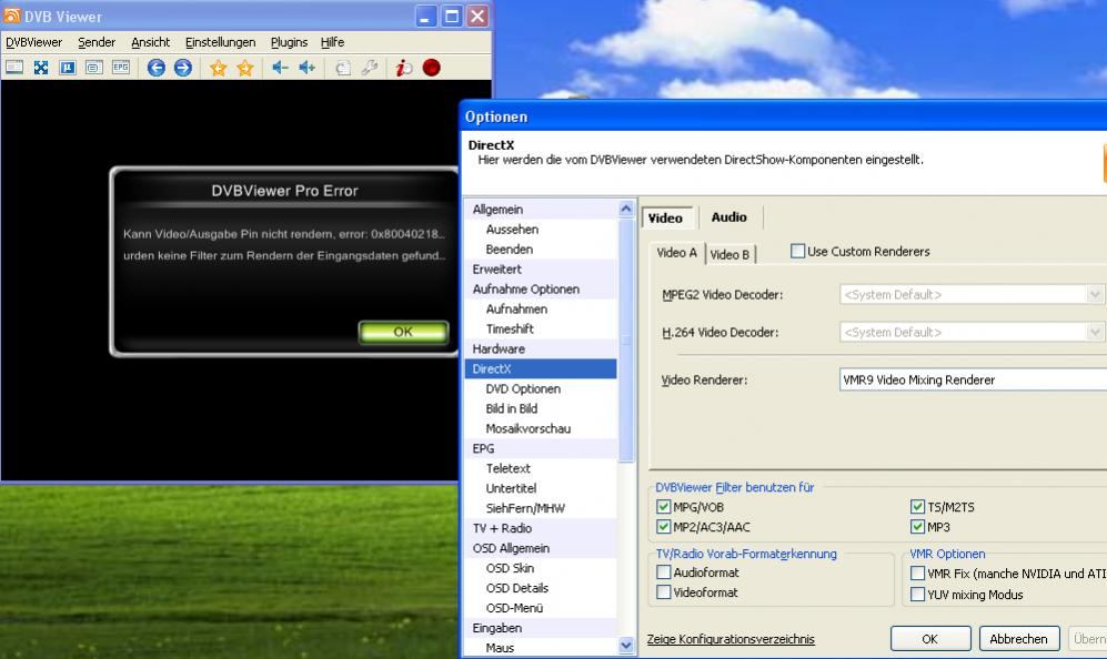

so habe XP installiert, die neueste Beta Version von DVB Viewer(4.3.1.4) und auf VMR9 umgestellt.
Allerdings kriege ich kein Bild, nur Sound.
Anbei ist ein Screeny mit den Einstellungen.
Was muss ich installieren?
..einen Codec..zB. den von Cyberlink. such mal nach CLVDPack, aber installiere Dir bitte nur einen Codec...zB. den universal Codec, der ist für SD und HD.

Jo danke, habe ich mal installiert und jetzt zeigt er es.
