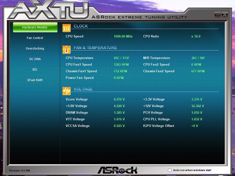

Hier noch ein Bild vom Bios (sind nicht meine Settings):
Target Fan Speed ist quasi die Mindestdrehzahl bis zur angegebenen Temp .. danach läuft er auf Vollast (zumindest bei mir)
(CPU Fan 1 & 2 Setting : manuell)
Target Fanspeed auf : Level nach Wahl

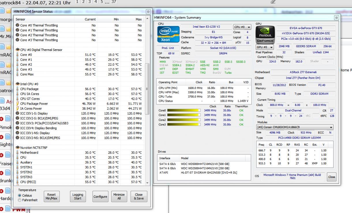

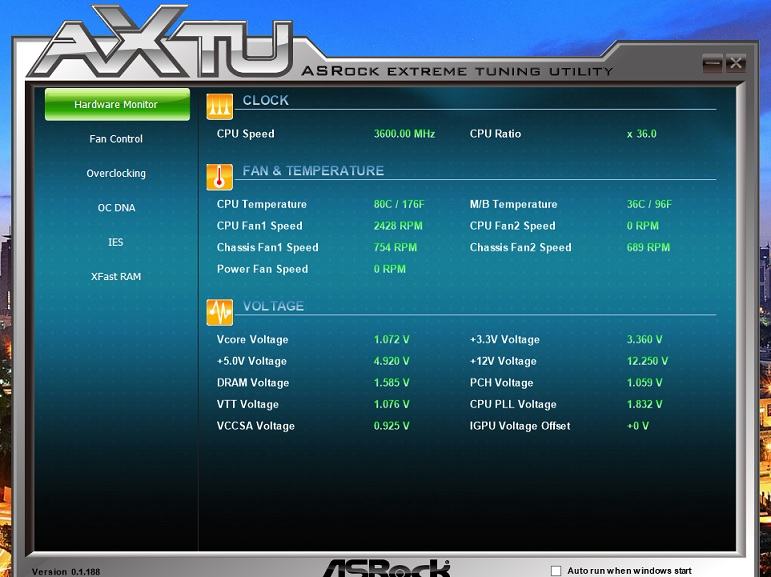

Grad mit Prime getestet (zuvor immer nur Games) .. und da rennt die CPU auf 80 Grad rauf oO
hab zwei Bilder angehängt, einmal Vollast Prime u. 1x Idle
Aber an der Wärmeleitpaste oder so sollts eigentlich nicht liegen, hab mir damals extra ne neue gekauft (Noctua NT-H1)

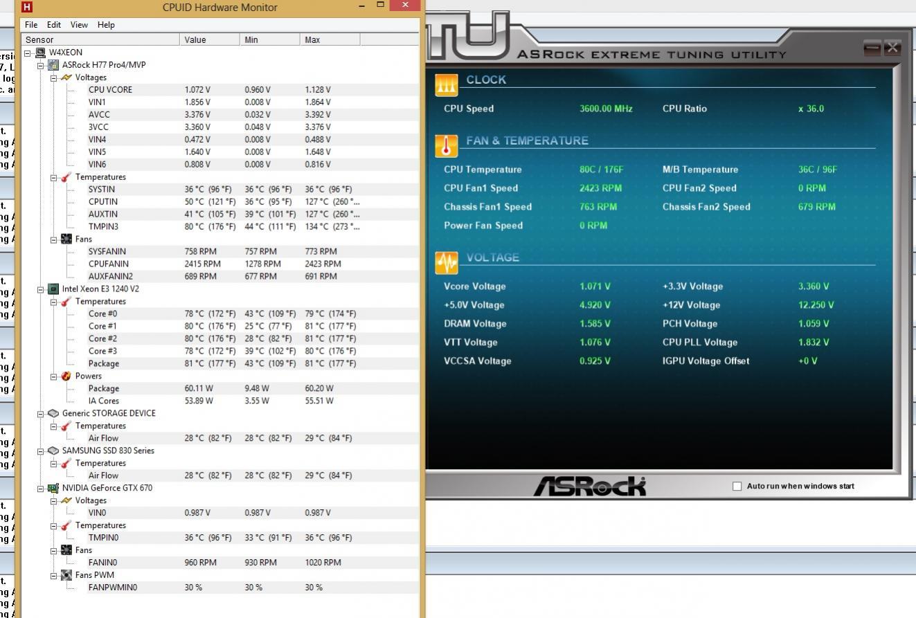

hier noch ein Durchlauf mit cpuid
Temps nach gehn schon noch kurzer Zeit so weit rauf.
irgendwas ist da nicht normal, ob es doch an dem kleinen Kühler liegt?
Sind noch Gehäuselüfter verbaut, ja - wo?
Hast du den Boxed-Kühler noch - wenn einer dabei war?
So warm sollte doch ein Xeon (TDP von 69W hat) eigentlich nicht werden!?

Mein Xeon E3 1230V2 mit -0,18 V macht unter Prime95 57*C an Temperatur, läuft stabil und das mit Boxed Lüfter. Allerdings mit anderer WLP als der originalen. Verwende MX2
Nicht UV kam ich auch auf ca. 72*C
Lese ich die Temps mit Speedfan aus sind es die Temps oben genannt, mit Coretemp auch +- 3*C

Lieber Erbse und die verstreichen. Eher wenig als viel. Dünner Film halt. Viel isoliert. Messe aber gleich nochmal nach mit deinem Programm. Was nutzt du?
Edit: Habe gerade nochmal Prime am laufen gehabt. nach 25 Minuten sah die Sache so aus laut HWinfo64:

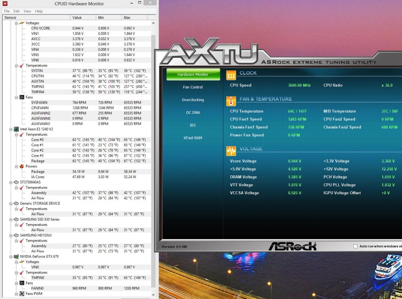

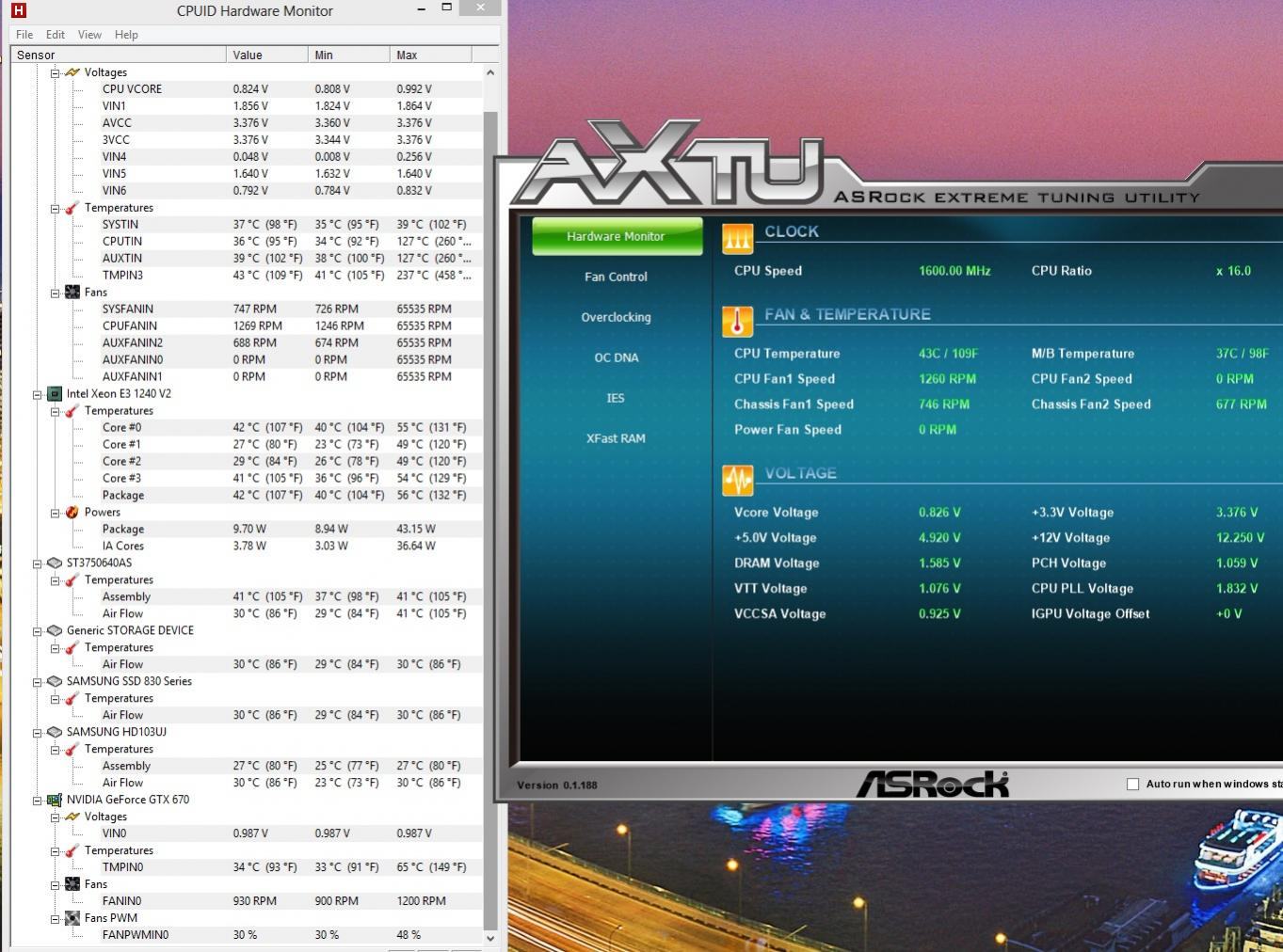

Hab jetzt Kühler nochmal neu aufgesetzt aktuelle Werte unter idle u. unter Last, Werte siehe Anhang. Achja Programm is CPUID Hardware Monitor
Bin jetzt mal im grünen Bereich würd ich sagen, vor allem dreht der Lüfter jetzt viel angenehmer.

ich glaub fast, dass ich zuvor die Pushpins nicht weit genug drinnen hatte. Mir ist bei der zweiten Montage aufgefallen, dass die obwohl die schwarzen Pins von hinten schon sichtbar waren die doch noch ein Stück weiter rein gehen ... da biegt sich dann aber schon das Mainboard ungut (muss man von hinten gegenhalten). Wär mir nicht aufgefallen, wenn mein Case nicht auf der Platte eine Öffnung direkt unterm Sockel hätte, so kann man von hinten kontrollieren ob alles sitzt.
