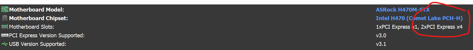

EDIT nach dem Update auf 2.0
Ist das neu, daß der zweite M.2 NVMe Slot ausgewiesen wird?
Edit 2: steht ja auf der Asrock-Seite:
