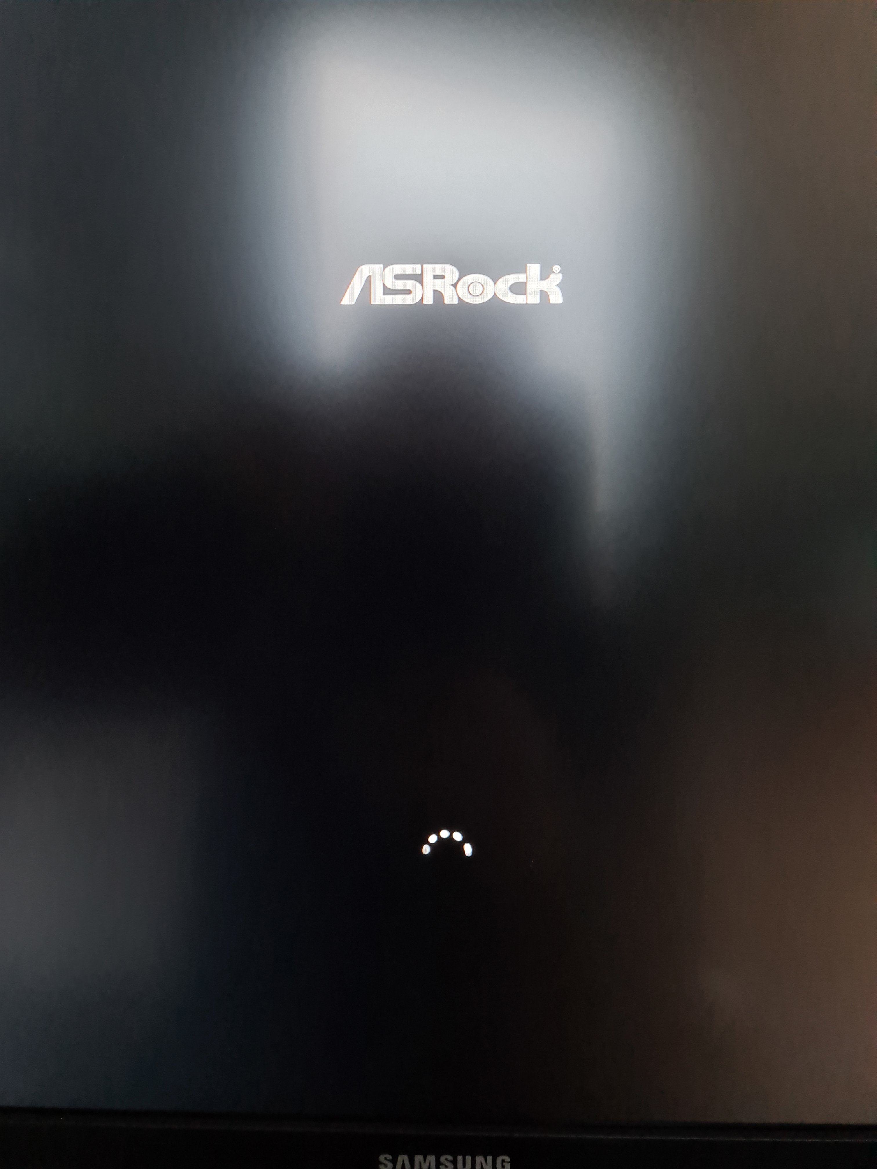

Hallo allerseits,
ich habe ein ASROCK B450M Pro4 mit folgender Systemkonfiguration:
AMD Ryzen 5 3600
8GB Gigabyte GeForce RTX2070 WindForce 2X (Austausch, davor 8GB Powercolor RX 5700 Red Dragon DDR6)
16GB G.Skill Aegis DDR4-3200
Samsung 860 QVO
Gigabyte PCIe GC-WB1733D-I WLAN
ASRock TPM2-S TPM Module
Jetzt zum eigentlichen Problem: Sobald der Rechner nicht über Fast Boot startet, z.B. wenn ich im BIOS war oder wenn ich Fast Boot im BIOS/Windows deaktiviert habe, dann hängt der Rechner beim Windows-Start. Das Logo wird angezeigt und auch der runde Ladebalken dreht sich (langsam und stotternd). Es machte bisher keinen Unterschied, ob das TPM-Modul installiert war und auch die alte Grafikkarte war wohl nicht das Problem, denn nach dem Kartentausch habe ich Windows frisch installiert. Erst nachdem ich den Rechner ganz vom Netz nehme (nicht Reset) und neu starte, lädt er Windows über Fast Boot ganz normal.
Hat jemand eine Idee woran das liegen könnte?
Viele Grüße
Macht der Rechner das auch wenn der RAM zB auf 2133 läuft?
Hallo @CrazyCookie
Ja, der Rechner macht das unabhängig von der RAM-Frequenz, den hatte ich auch schon in Verdacht.
Scheint wohl aber daran nicht zu liegen.
Viele Grüße
