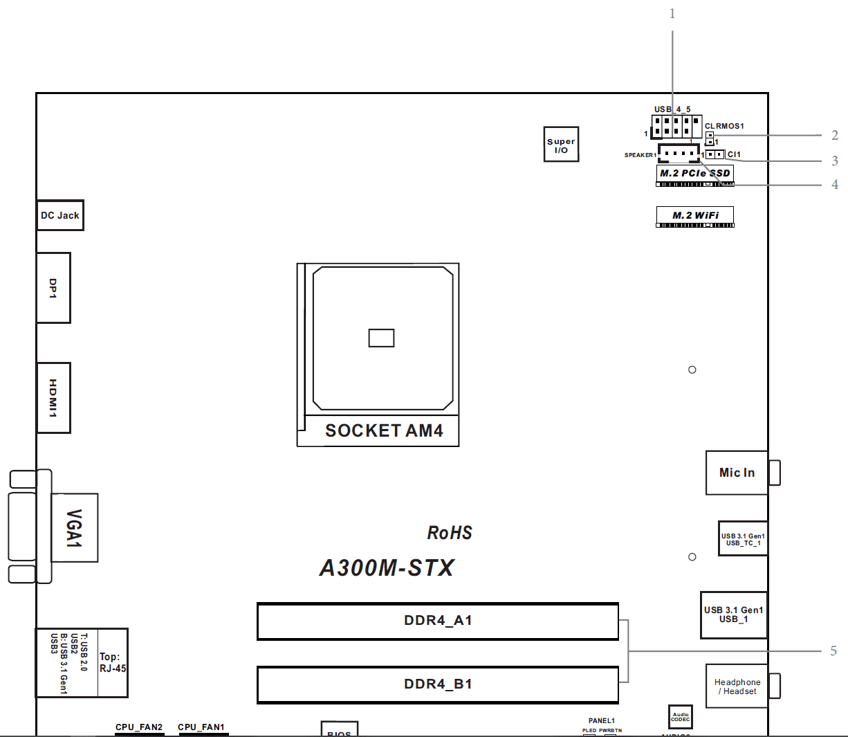

Für CMOS Reset gibt's auch den üblichen Jumper neben dem M.2 Slot/USB 4/5 Pins (siehe Anleitung).

Der Jumper ist nicht ausreichend sonst hätte ich nicht Batterie ziehen erwähnt. Wie gesagt bei meinem X300, bei der Intel Kiste kann das anders aussehen. Aber aufpassen der Stecker ist sehr filigran, nicht zerstören beim wieder aufstecken.
Hm, das ist ja mal sehr merkwürdig. Eigentlich sollte das dasselbe erreichen. Aber wieder gut zu wissen. 👍🏻
Eigentlich schon, aber das war schon immer so. Ein Kurzschließen entspricht wohl nicht der Kompletten Strom Entleerung. Ich mache fast immer beides (wenn Batterie und Jumper gut zu erreichen sind), Jumper setzen (wenn vorhanden) und Batterie zupfen.

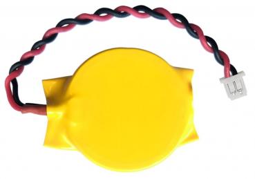

Ich würde die bei der Gelegenheit ersetzen...

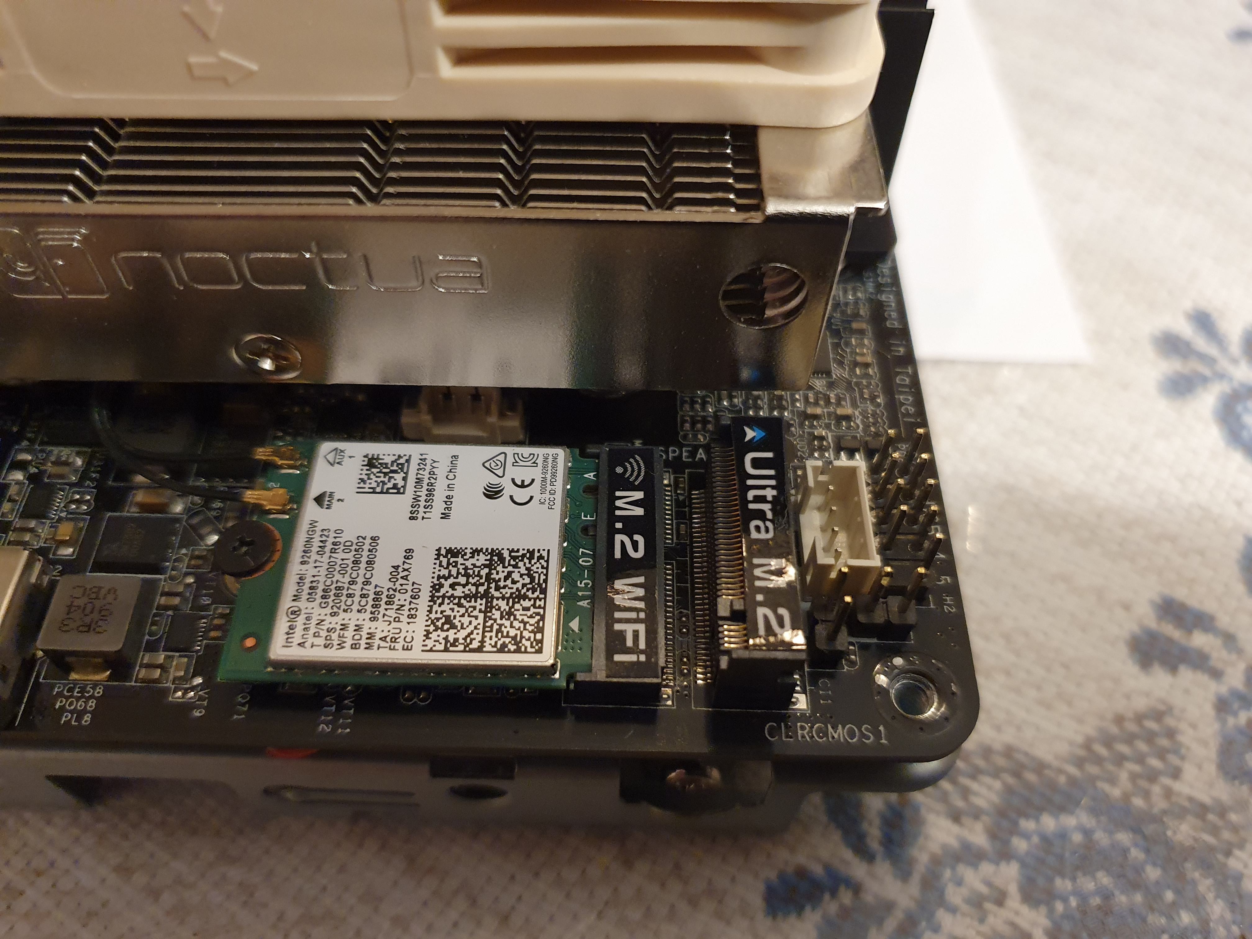

Moin, ich habe eine neue Batterie bestellt und diese eingebaut. Den Link zur Batterie habe ich aus einem vergleichbaren Beitrag. Nun tut sich überhaupt nichts mehr! Einen Jumper habe ich an der vorgesehenen Stelle nicht (siehe Foto).
Den Steckplatz sehe ich natürlich aber da ist doch nichts was ich da abstecken oder umstecken kann. Welchen Denkfehler mache ich da gerade?
Nimm einen Schraubendreher zum überbrücken wenn du keinen Jumper lose herumfliegen hast.
Der Link zur Batterie wäre nett zu posten, meiner zickt doch auch ab und an mal rum.
