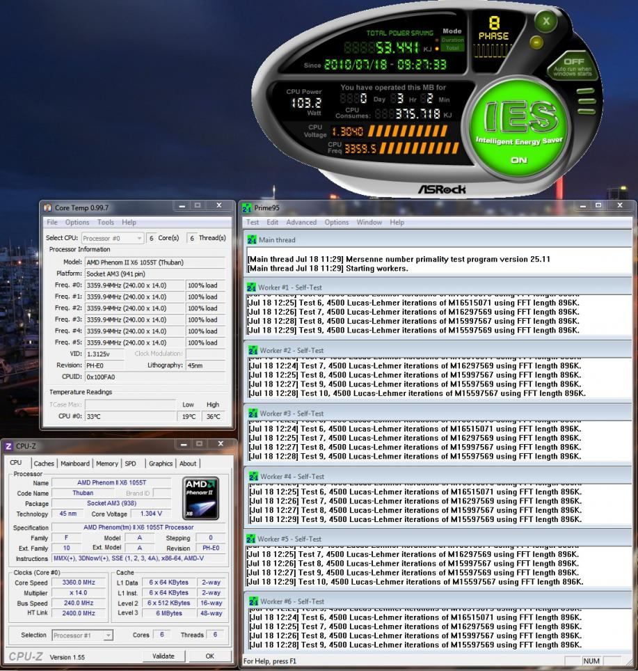

Sieht jetzt bei mir so aus (Screen).1,31V im Bios eingestellt.Schade das man die Temps nicht auslesen kann.Gekühlt wird mein X6 von der Corsair H50

Du kannst selbstverständlich die Temperatur auslesen, mit Speedfan oder Everest. Du musst die CPU Temperatur beachten, die Kerntemperatur zeigt Mist an. Ungefähr kann man sagen, dass man 20-25°C auf die Kern raufrechnen muss, um die reale zu haben. Wirklich sicher, kann man sich da auch nicht sein.
Knuffi tust du mir noch nen gefallen? Mach IES an und wirf LinX oder Prime FPU an. Weil bei dir undervoltet IES etwas. Gleiche habe ich auch, habe heute Nacht mehrmals FPU angeworfen und irgendwann kam IES nicht hinterher und brachte 1,28v (Statt 1,32) bei 3,5ghz rein. Und bamm, restart.
Dass IES und OC Tuner, Overdrive alle die Spannung halten können und diese auch nicht schwankt, ist es defintiv ein Problem des Bios und der Einstellungen. Billige oder zu schwache Spannungswandler sind es somit nicht. Also wie immer, auf ASRock warten :(
