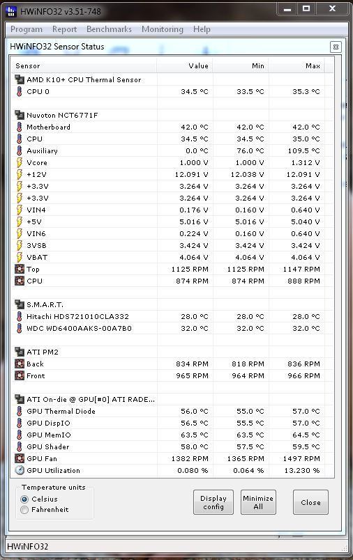

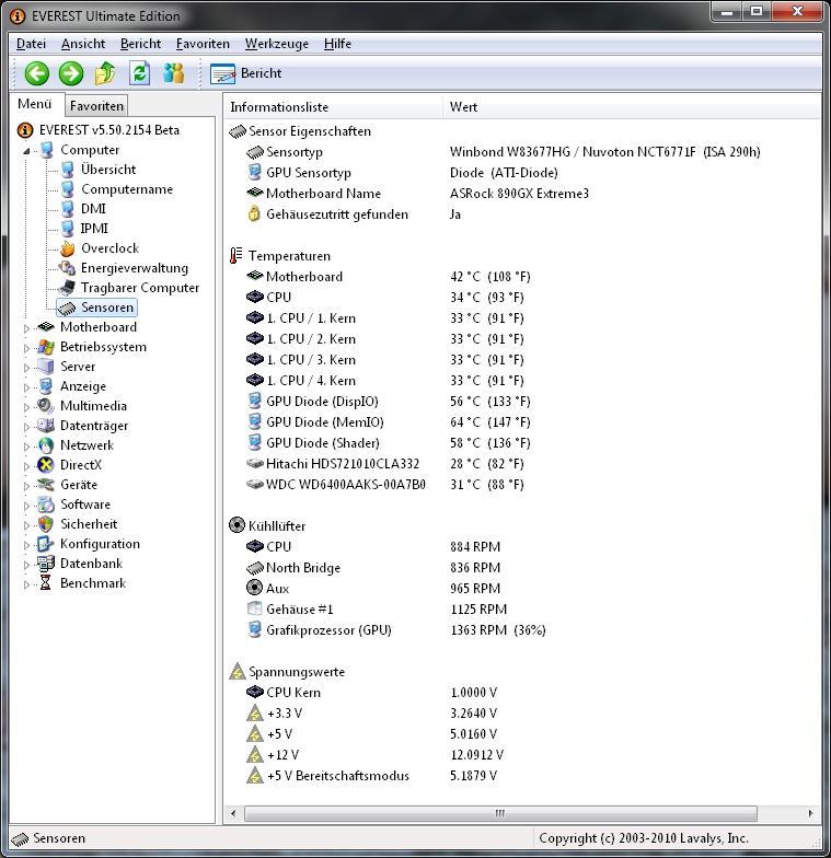

Soooo, die ersten 2 Proggis fürs Hardware-Monitoring wären nun gefixt bzw. sie unterstützen das korrekte Auslesen der Temperaturen und vor allem das Auslesen aller Lüfter :)
Everest in BETA-Ver. 2154 --> http://www.lavalys.hu/beta/everestultimate_build_2154_lxi2cs8ngqf.zip
attachment.php
HWiNFO32 in 3.51-748 --> HWiNFO32 Download
attachment.php
Bei SpeedFan bin ich noch dran und ein erstes Resultat von einem ersten internen Test ist schon verfügbar ... mehr dazu wenn alles auslesbar/ anzeigbar ist.

@andk
auch an dieser stellen großen dank für deine mühen.
aber wieso zeigt mir everest einen northbridge lüfter?
die anschlüsse sind laut asrock nur als chassis fans deklariert.
und ich denke so sollte es auch in everest angezeigt werden.
Das sind die Definitionen die Nuvoton für den Sensor-Chip NCT6771F/ NCT6775 so vorgegeben hat und auch von ASRock intern im OC-Tuner 'bei der Verdrahtung' so übernommen wurde.
Im OC-Tuner nach außen hin sichtbar wird der Anschluss NorthBridge als Chassis Fan2 bezeichnet, der Aux wie von Nuvoton vorgegeben und von Everest übernommen, ist im OC-Tuner = Chassis Fan3.
Der Sensor-Chip kann sogar 6 Lüfter verwalten und hat intern folgende Bezeichnungen CPU-FAN, Chassis-Fan, Chassis-Fan1, Northbridge-Fan, Aux-Fan und Power-Fan.
ASRock jedoch hat die "Anschlüsse" der Lüfter CPU-Fan, Chassis-Fan, NorthBridge-Fan, Aux-Fan u. Power-Fan verwendet - statt dem Northbridge-Fan hätte man schlauerweise den Chassis-Fan1 verwenden sollen.
So wie die 'Verdrahtung' von ASRock vorgenommen wurde ist es in Everest und auch bei HWiNFO32 übernommen worden - daher auch die leicht verwirrende Bezeichnung.
Auch bei Speedfan wird dies im Hintergrund so verwandt werden, so meine ersten Feststellungen.
Der Vorteil bei HWiNFO32 u. SpeedFan ist, dass man diese Bezeichnungen halt noch manuell ändern kann - in Everest hingegen leider nicht, weil 'fest'.
