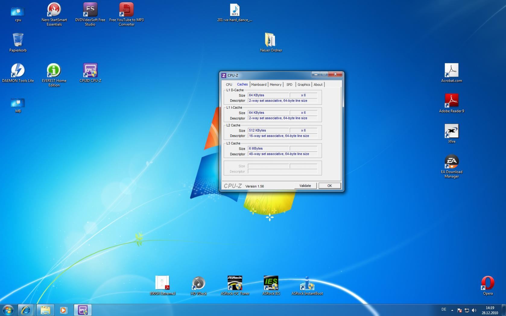

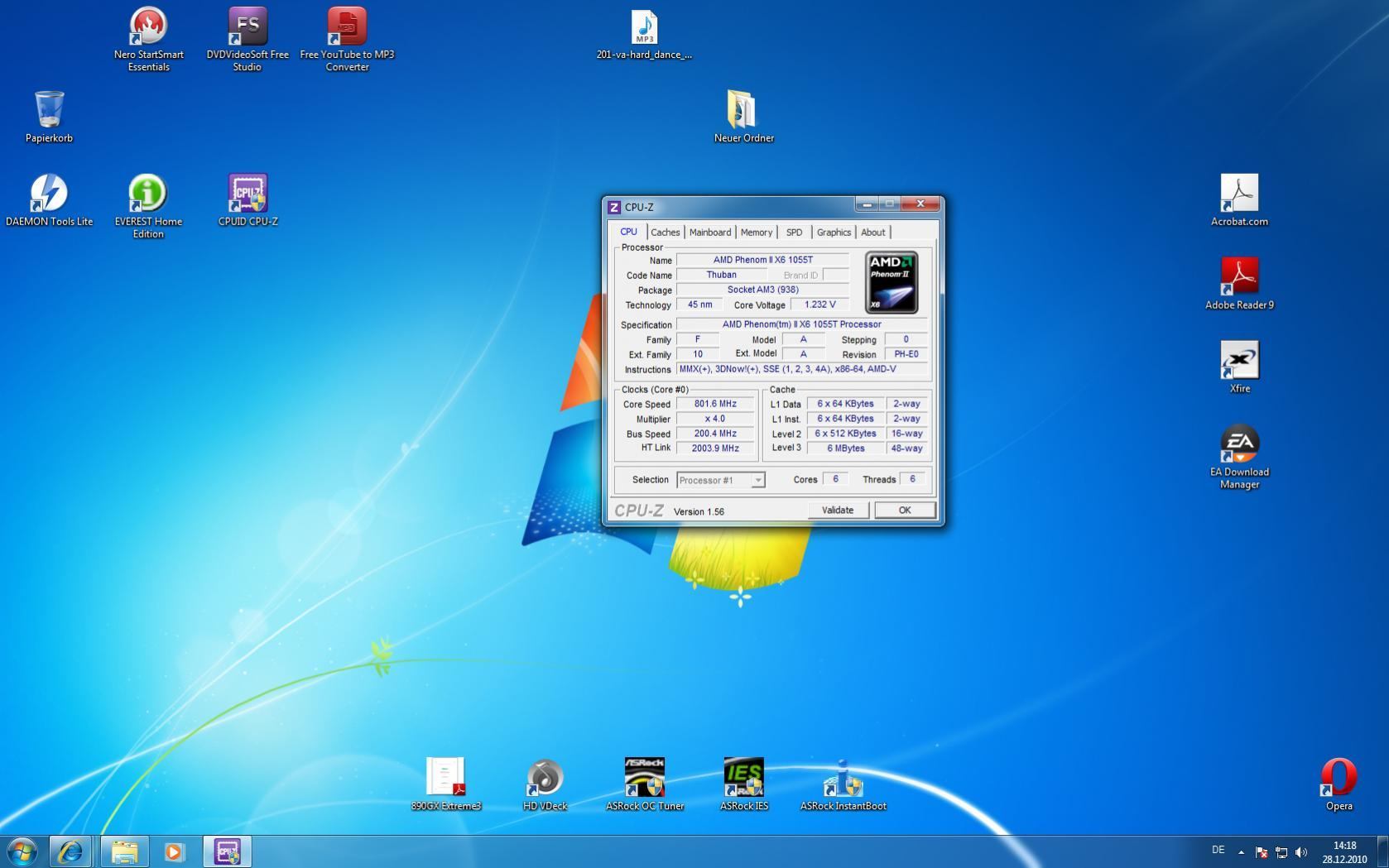

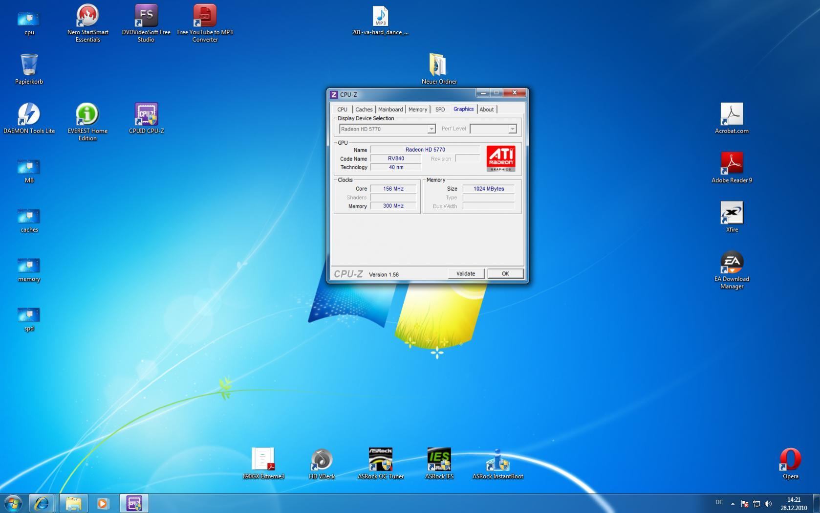

hier die bilder von cpu-z
Passt doch alles! Deine HW ist jedenfalls ok und warum es ruckelt weißt du ja nun woran es liegt.
