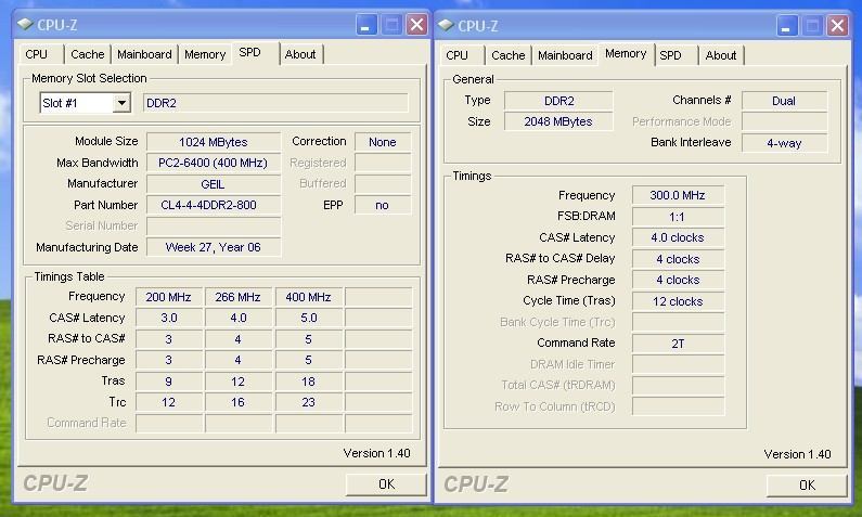

Mit CPU-Z kann ich dienen.
Leider liest Everst grad voll den Sch.... aus bei mir!
Gruß
reiser81
Sorry, falsch ausgedrückt.
Meinte die Benchmarkergebnisse von Everest für den Speicher.
Meiner läuft nicht auf 533 im DualChannel. Durch die guten Timings gleicht sich das etwas aus.
Wie gesagt, ob die Werte stimmen keine Ahung!
Kenn mich da auch ned aus, ob die Werte gut oder schlecht sind.
Gruß
reiser81
