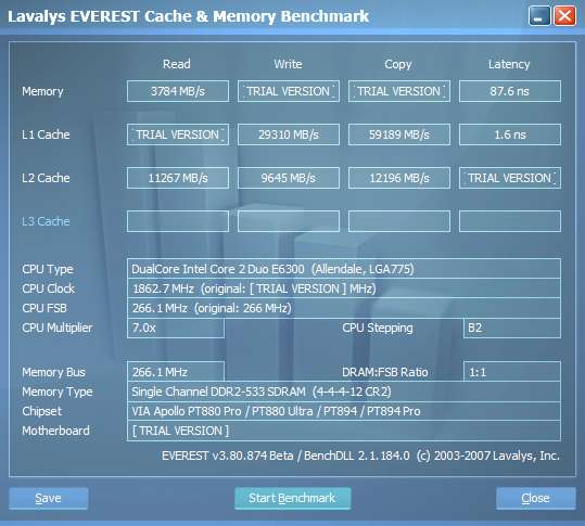

ich habe jetzt biosversion 2.40 drauf und konnte keine wesentliche verbesserungm messen,
speicherbenches seht ihr im anhang.
also bei mir ist 667 deutlich schneller, 1gb/s unterschied in etwa
ich test gleich nochmal mit dem 3dmark06
speicher: Aeneon DDR2 667 1024MB CL 5-5-5-15@ 4-4-4-12
