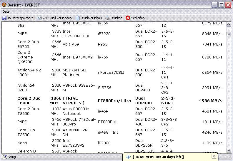

lies doch mal Everest Werte aus, also Timings, Takt usw.
Okay... das sieht schon besser aus.
