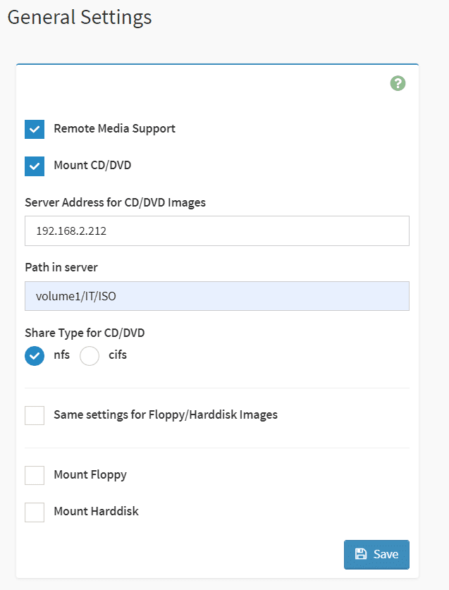

Images liegen bei uns immer auf nem Synology NAS per NFS Freigabe, Samba ist kacke da ASUS nur SMB1.0 kann)
Remote Media Support ist aktiv und Pfad zu den Images ist drin?
Dann müssen Laufwerke aktiviert sein.:
(Die oberen 3 sind die Mounts unter Remote Media - die unten 3 sind die Mounts aus der KVM Konsole)

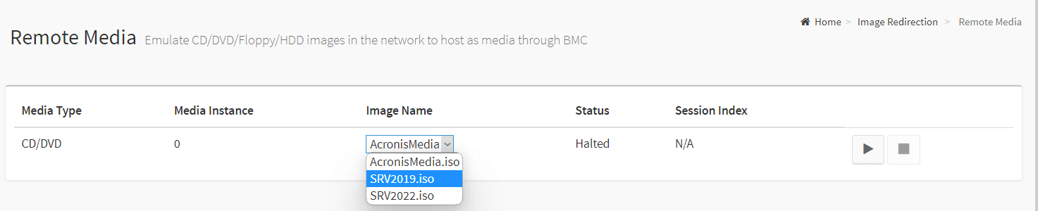

Über Remote Media lassen sich die Images dann mounten.

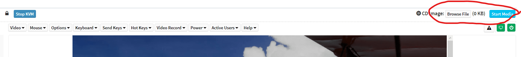

Das Problem wird die aktuelle Java Version sein. Wenn man in der Remote Konsole die ISO mounten will, sollte ein popup aufgehen. Stattdessen wird das Applet instant geschlossen. So würde das aussehen:
Auf Seite 4-40 (80)
Da das graue Fenster "Virtual Media" öffnet sich nicht.
