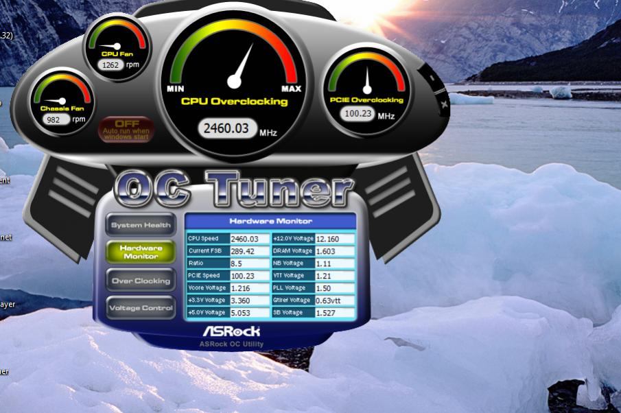

hier mal ein paar pix , auch von Asrock OC tuner , habe aber nicht OCed

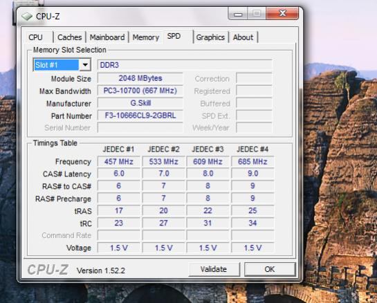

der zeigt komischerweise bei Dram Voltage 1.6 volt aber meine Speicher sind nur bis 1.5 volt .

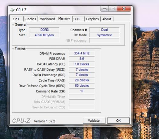

Benutze mal CPU-Z und mache einen Screenshot von den einzelnen Tabs.

So hier mal cpu z Screens
Board hat schon neuste bios version

Meine nur, es sieht so aus als wenn der PCIe Takt mit angehoben ( übertaktet) wird beim anheben der FSB (deswegen Grafikfehler)
das da jetzt 100,23 Steht habe ich gesehen, aber der FSB ist ja auch nur bei 289,42. Was geschieht denn mit dem PCIe Takt wenn er den FSB höher stellt?
Wenn der auch mit steigt, ist es ja kein Wunder das da Probleme kommen.
