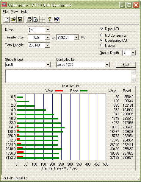

hier der erste atto:

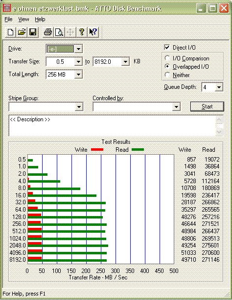

ich habe mal auf den areca 1220 StorPort Treiber x64 6.20.00.15_80108_WHQL
gewechselt.
anbei der bench mit storport treiber :fresse:

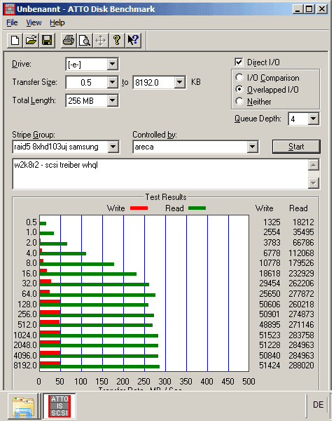

so
also ich habe mal eine testinstallation mit w2k8r2 erstellt
nur den areca 1220 SCSiPort Treiber x64 6.20.00.16_80819_W2K8WHQL installiert
und einen atto laufen lassen: :kotz:
hat jemand eine idee was da falsch laufen koennte :fresse:
edit:
ich denke der 1220 ist irgendwie defekt. wenn ich mehrere gleichzeitige kopiervorgaenge anwerfe bleiben manche vorgaenge einfach stehen oder gehen bis auf 300kb/s runter.
verdammt :kotz:

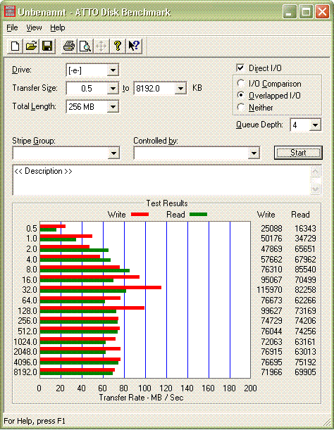

da ich nichts besseres zu tun hatte, tat ich folgendes:
die beiden datenarrays ausgebaut und sauber weggelegt.
dann ein paar trays besorgt und zwei test hdds 1xWD3200AAJS und 1xWD3200JS
mit diesen beiden, noch im zusammengebauten urspruenglichen fileserver, alle ports geprueft. aber in den beiden backplanes. ch01 - ch08
keine erheblichen unterschiede zu sehen. (die werte habe ich nicht im kopf screens folgen.)
somit gehe ich davon aus, dass es kein kabel sein kann.
zur sicherheit aber noch zwei neue kabel genommen und die test hdds mal exclusiv an den 1220 angeschlossen. kein unterschied.
dann habe ich testkopiervorgaenge mit einem 12gb file gemacht.
:kotz:
wenn der cache an ist geht er so mit 200-300mb/s los und knallt dann auf 300kb/s runter,
das gedoesel geht dann so ca. 10min und dann breche genervt ab. :fresse:
dann habe ich versuchsweise mal den cache deaktiviert. (alle cache: hdd, 1220, win)
die leistung lag bei ca. 13mb/s :hmm:
danach konfigurierte ich ein raid0 aus den beiden hdds.
dieses lag im atto so bei 120mb/s lesen und schreiben ab 16kb.
wenn ich dann mein testfile kopierte kam ich nicht ueber 48mb/s schreibleistung auf dem raid0.
egal was ich einstellte oder von wo ich kopierte. und die source lieferte definitiv mehr als 48mb/s. wenn ich dann gar mehrere kopiervorgaenge startete ging das wieder bis zum stillstand.
das machte mich stutzig ;)
ich also schnell los und einen anderen server organisiert :banana:
basis: intel S5520SC mit einem w2k8r2
der 1220 passte in den noch freien 8xPCie und nach der treiberinstallation war mein raid0
auch sofort da.
12gb testfile war drauf also loskopiert.
und siehe da: ~100mb/s leseleistung
das ganze zurueck mit der selben schreibgeschwindigkeit ~100mb/s :stupid:
12gb vom raid0 lesen und gleichzeitig von einem anderen volume draufschreiben
~70mb/s lesen und schreiben gleichzeitig. ohne das etwas auf 300kb/s runtergeht oder gar stehen bleibt.
ich bin der meinung, dass das mainboard in dem server die ursache ist.
oder was sagt ihr?

kurze rueckmeldung:
die mit hdtach rw ermittelte schreib- und lese-leistung des raid0 im exklusivmodus (partition war geloescht und hdtach greift auf das raw volume zu) ist auf beiden mainboards identisch.
ich bin echt ratlos.
ich habe nun aber einen verdacht in richtung iscsi ...
