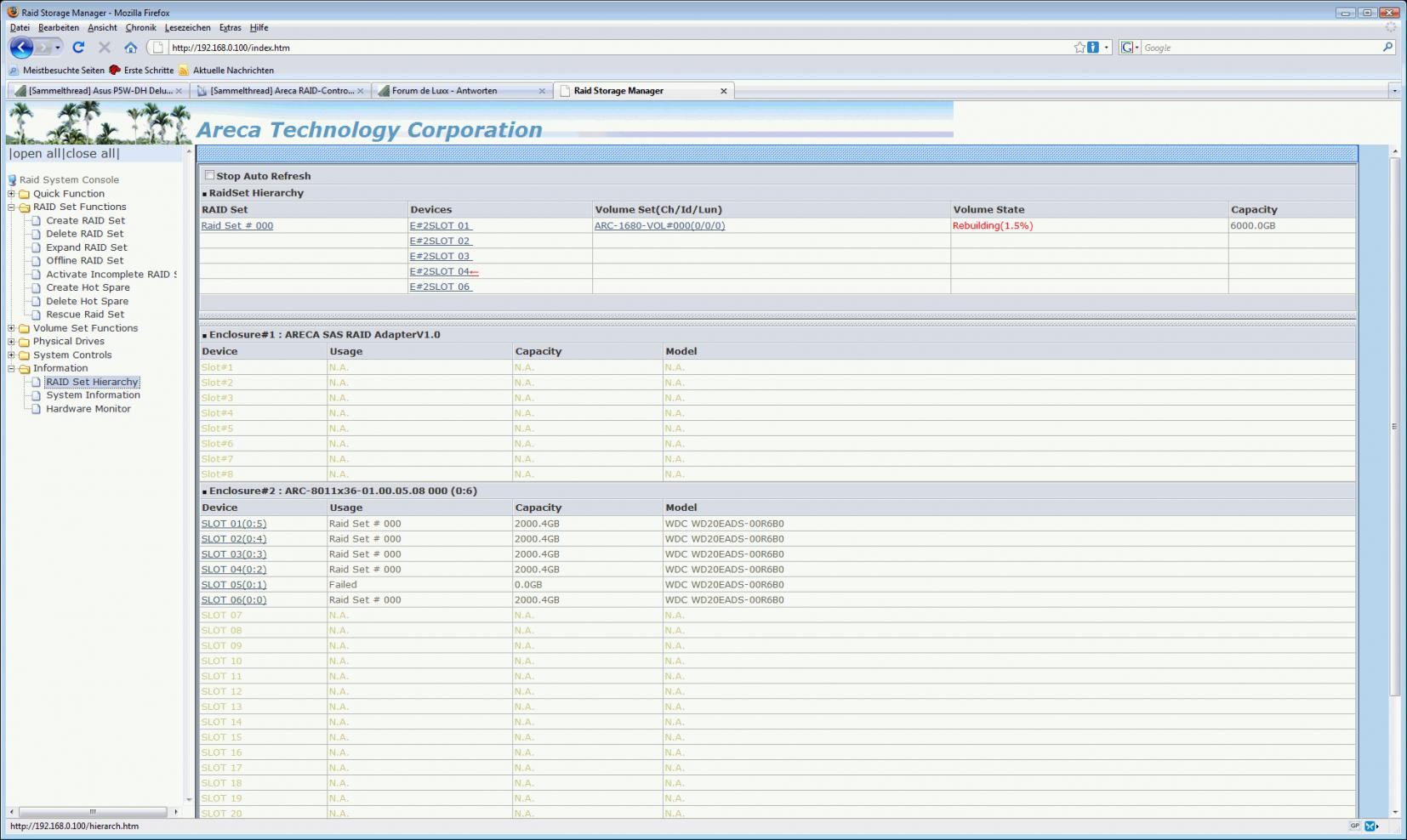

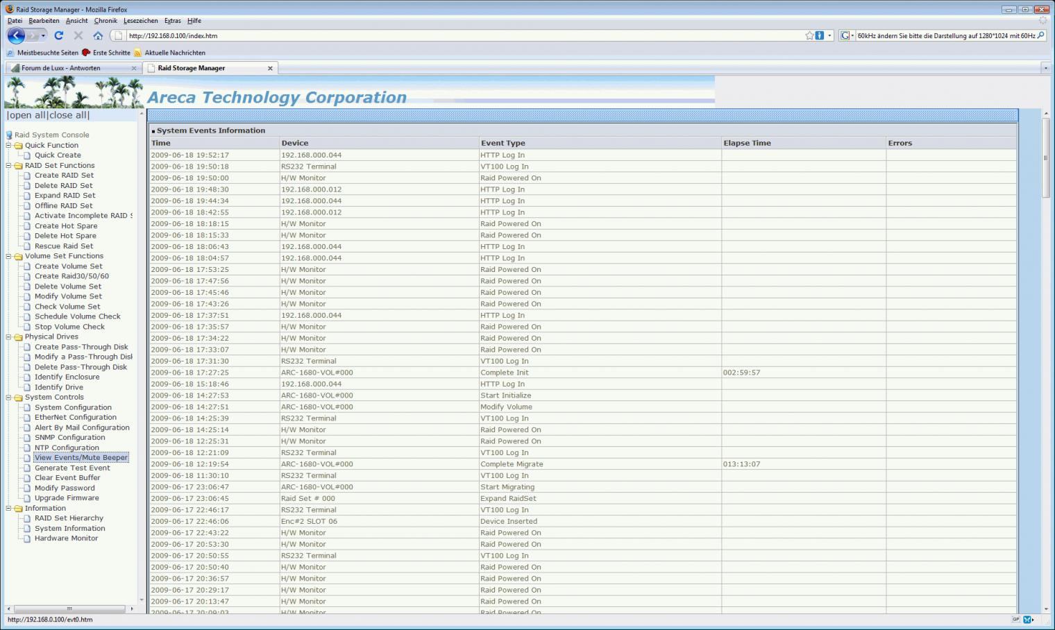

Also irgendwie muss ich noch bisschen üben, ...

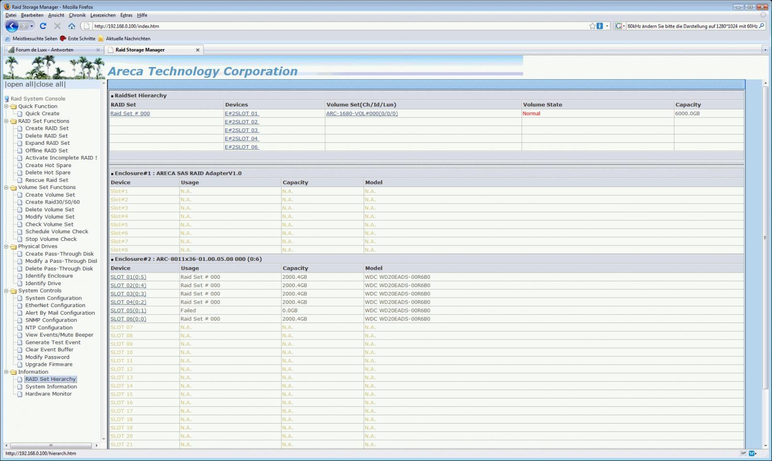

Anscheinend ist beim Erweitern des Raids die Hot Spare Platte "verschwunden", die ist als Hot Spare nicht mehr aktiv und läßt sich auch nicht mehr als Hot Spare verwenden.
Als Status steht "Failed".
Muss man beim erweitern eines Raids die Hot Spare deaktivieren?
Anbei mal noch der Event Log.

Lol, nach einem Kaltstart ist die Hot Spare wieder da :rolleyes: .
Irgendwie ist mir das alles noch zu buggy um auf den Server wirklich Daten zu sichern. Ich nehme aber mal an das das problem eher vor dem Server sitzt :shot:
Kann es sein das die Hot Spare nach einiger Zeit vom Controller ausgeschalten wird (was ja auch Sinn macht) und deshalb nicht mehr im Storage Manager erscheint?
Dann müsste der Controller die Hot Spare ja im Bedarfsfall auch selbst wieder aktivieren können?

Ich habe jetzt mal eine Platte vom Controller getrennt, der Status vom Raid ist jetzt Degraded.
Die Hot Spare Platte ist immer noch offline, hätte die jetzt nicht eingebunden werden müssen um das raid zu reparieren?
---------- Beitrag hinzugefügt um 21:49 ---------- Vorheriger Beitrag war um 21:03 ----------
Nach einem Kaltstart ist die Hot Spare wieder da, muss ich das Raid jetzt manuell reparieren?
Automatisch passiert irgendwie nichts. :confused:
Ich habe die Platte wieder angesteckt, jetzt wird das Degraded Raid mit 4 Platten, 1* Hot Spare und die kurz abgeklemmte Platte als Free erkannt.
Im Handbuch steht was von Auto Rebuilding, aber da tut sich gar nichts.
So, eben habe ich die Platte 4 die als Free drin stand zur Hot Spare gemacht und jetzt startet der Controller das Rebuilding.
Platte 5, die eigentlich als Hot Spare drin war steht weiterhin auf failed. :stupid:

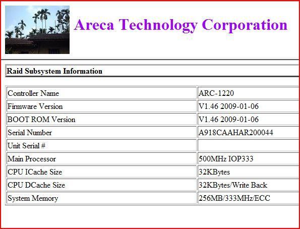

Mal eine Frage zum Areca 1220. Ich bin etwas verwirrt, da in den Systeminformationen unter der httpsrvgui 128MB System Memory angezeigt werden, der Controller aber auch immer wieder mit 256MB, wie auch hier angegeben wird. Selbst bei Areca wird er mit 256MB angegeben.
Zudem wird auch immer wieder der Begriff System Memory und Cache Memory durcheinander gewürfelt. Wie habe ich das Ganze nun zu interpretieren. Gibt es mehrere Revisions mit unterschiedlich großem Speicher oder ist das so zu verstehen, dass der Controller 128MB Arbeitsspeicher für den IOP333 besitzt und zusätzlich 256MB Cache zum puffern von Daten?
Hallo
Eine Angabe mit 128MB hab ich bei mir nicht gefunden, aber unter System Information die Beteichnungen CPU ICache und DCache.
Dies wird denke ich der L1 und L2 Cache des Prozessors sein, und die 256MB quasi der Arbeitsspeicher des Controllers.
Wenn man unter Windows den Schreibcache auf erhöhte Leistung stellt, wird manchmal auch der Arbeitsspeicher gefüllt.
Beim Kopieren grosser Datenmengen über mein Gigabit Lan wurden schonmal meine kompletten 8GB Ram vollgeschrieben!

Danke für deine Bemühungen. Bei mir sehen die Systeminformationen identisch aus, bis eben auf die Seriennummer und dass ich nur 128MB System Memory habe, statt 256MB. ^^
