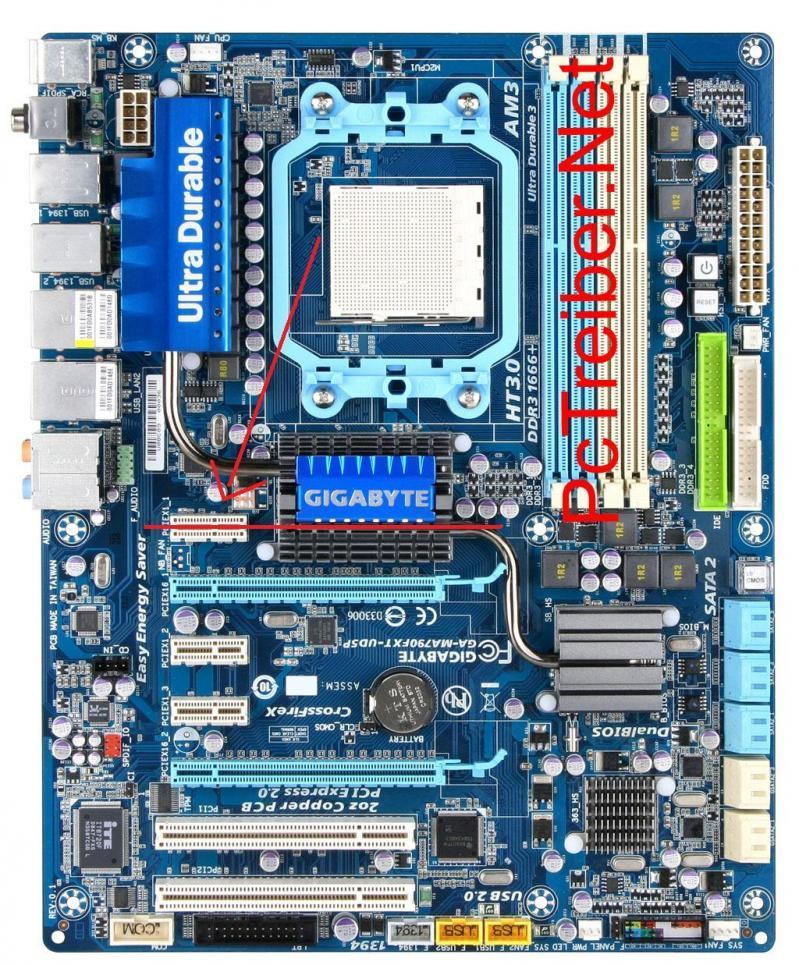

@snoopy69
ich hab ja wie unten in der Sig steht ein MA790FXT-UD5P und wollte die Karte über die Graka setzen, da ich dort keinen Lüfter plazieren kann wäre es natürlich blöd wenn das Teil zu heiß werden würde :(
