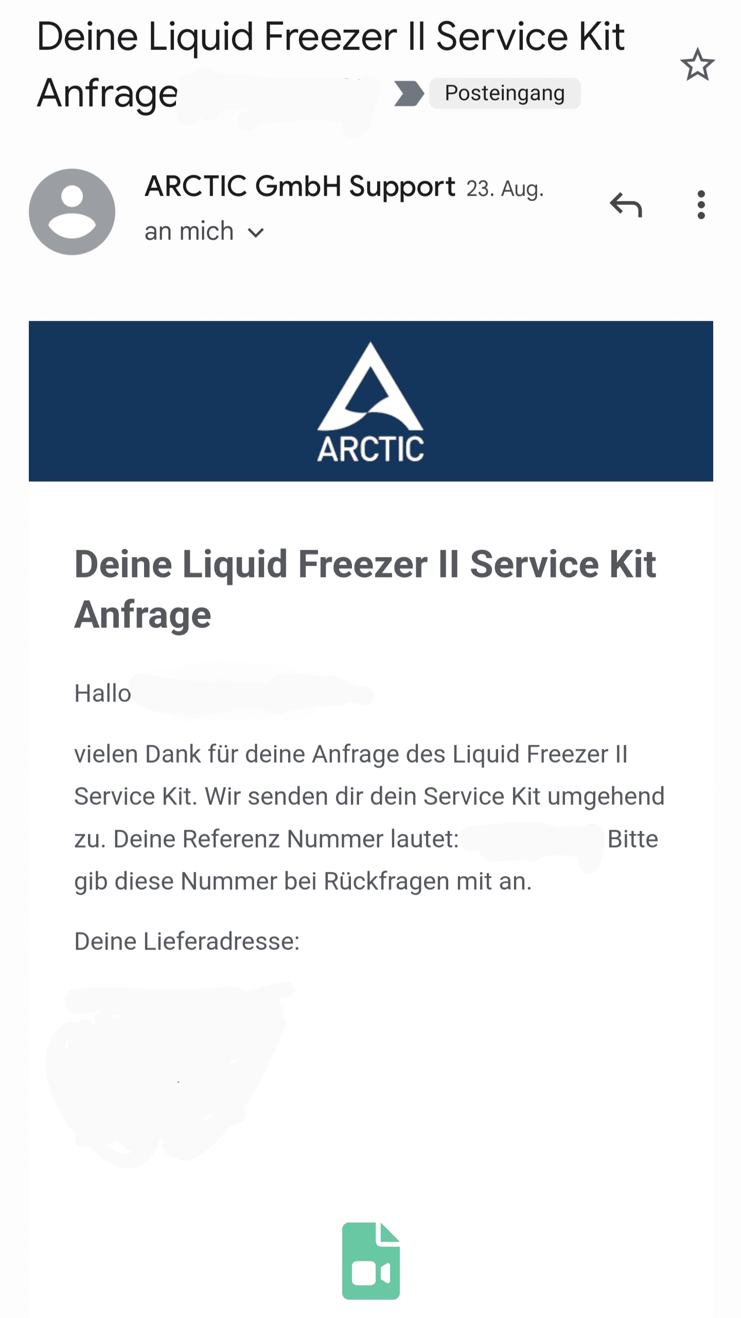

Habt ihr nach dem Antrag auf der Arctic-Webseite eine Mail als Bestätigung bekommen?
Ja
Ja, habe auch eine umgehend bekommen.
Danke, die Mail habe ich jetzt doch gefunden.

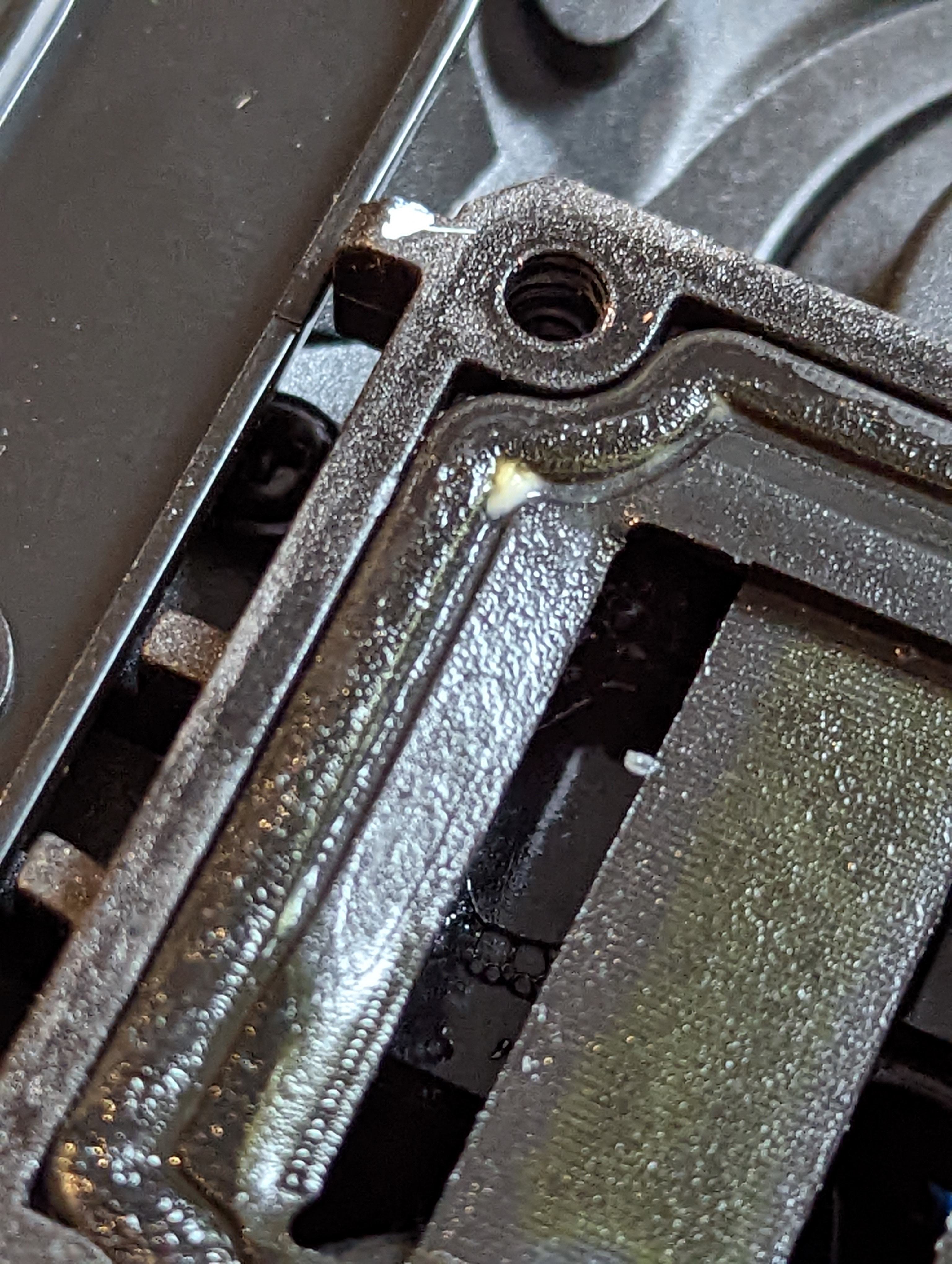

So, habe nun den Austausch durchgeführt. Das war alles kein Problem, wie in dem Video, wobei ich den Radiator nicht aus dem Gehäuse ausgebaut habe.

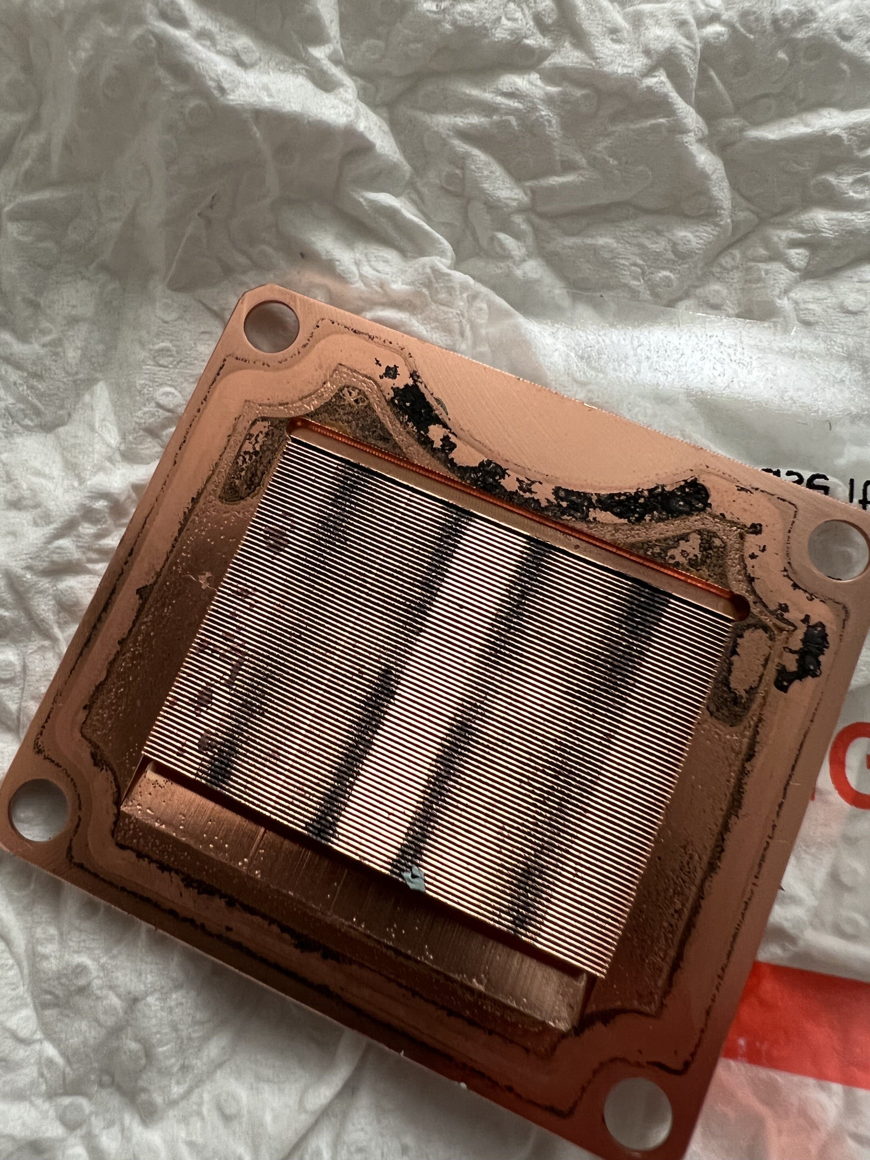

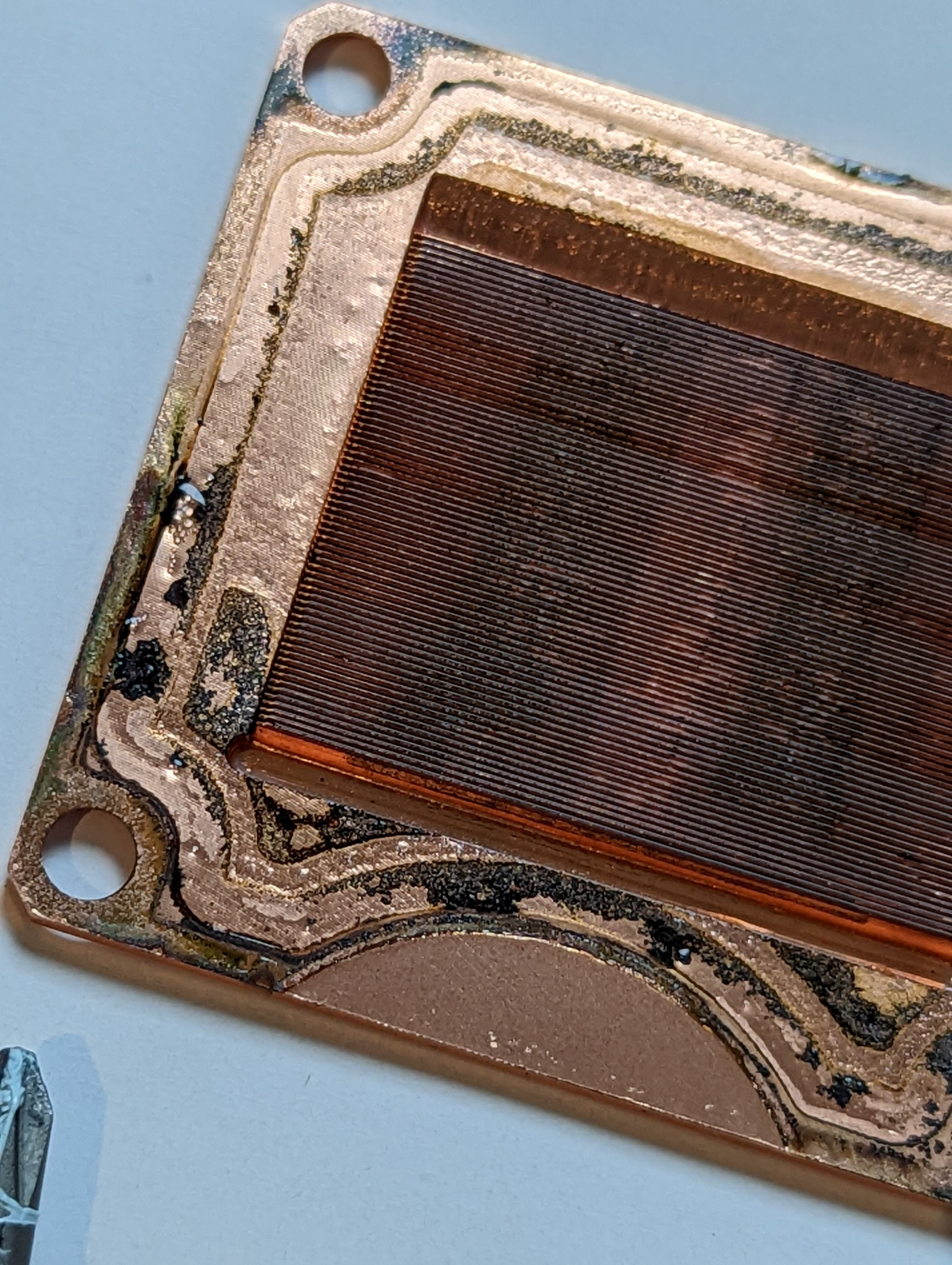

Die Coldplate war tatsächlich auch schon etwas dreckig:
Ich musste aber kaum Flüssigkeit nachfüllen (ein paar Tropfen, Flasche ist noch zu 90% gefüllt.)

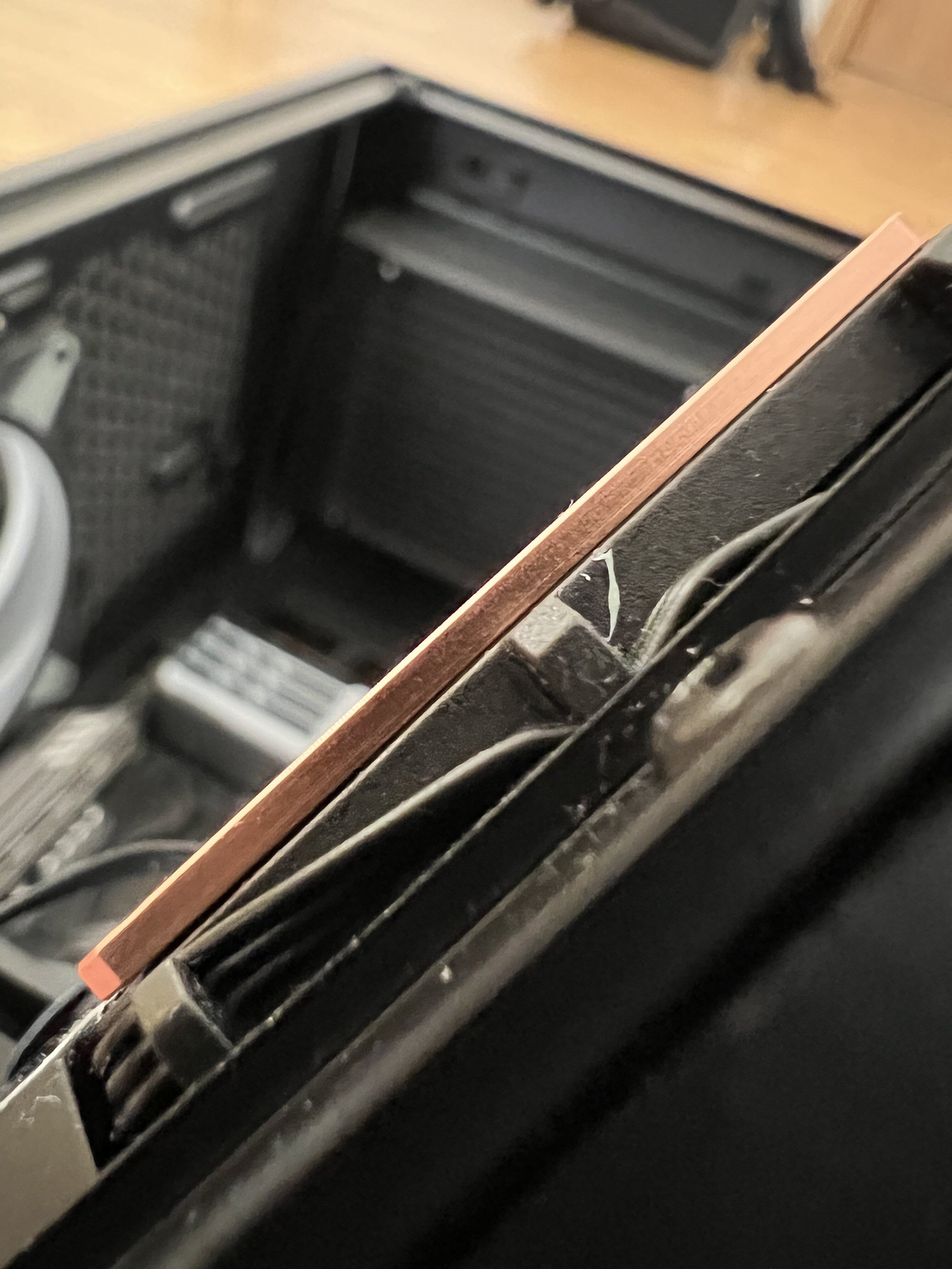

Aufgefallen ist mir auch, dass auf einer Seite eine minimale Lücke bleibt:
Ob das auch vorher so war weiß ich nicht, hoffe es bleibt dicht :d

Ich hab' am Wochenende auch die Dichtung gewechselt, was tatsächlich keine Hexerei ist.

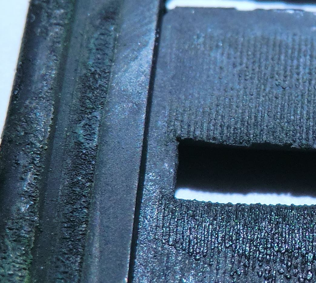

Nötig war's aber tatsächlich - das ist die alte Dichtung nach knapp 9 Monaten Einbauzeit:
Heiliger Strohsack. Das sieht mies aus
Die Gummidichtung sieht so fies aus, weil sie abgetrocknet ist - direkt nach dem Ausbau im feuchten Zustand ist das alles noch schwarz :-)
Unter der Lupe ist das ziemlich sicher kein Schimmel, sondern irgendein "Kupfer-Gummiabrieb". Es scheint so, als ob die Spitzen der Kühlerfinnen sich ins Gummi eingedrückt haben und da eine dünne Schicht "wegreagiert" haben oder sowas. Im richtigen Licht ist das eine metallisch-schimmernde Schicht auf dem Gummi, das könnte Grünspan sein.
Auf jeden Fall zerbröselt die Dichtung und der Austausch ist nötig.

Nein, davon hab' ich nichts bemerkt, weder an der AiO oder am Sockel war irgendwie spürbare Feuchtigkeit zu verzeichnen. Der Rand der Kupferplatte sieht aber tatsächlich irgendwie modderig aus - ich will also nicht ausschließen, dass da minimale Mengen Wasser rausdiffundiert sind (aber so wenig, dass das direkt getrocknet ist).
Jetzt komm' ich wirklich ins Grübeln...
Noch als Nachtrag eine Gegenüberstellung der beiden Seiten der Dichtung: links die Seite, die auf dem Kunststoff der Pumpenseite aufliegt (relativ gut erhalten und fühlt sich auch noch gummiweich an), rechts die Seite mit Kontakt zur Kupferplatte (angebröselt und im trockenen Zustand fühlbar stumpf/hart an der Oberfläche):

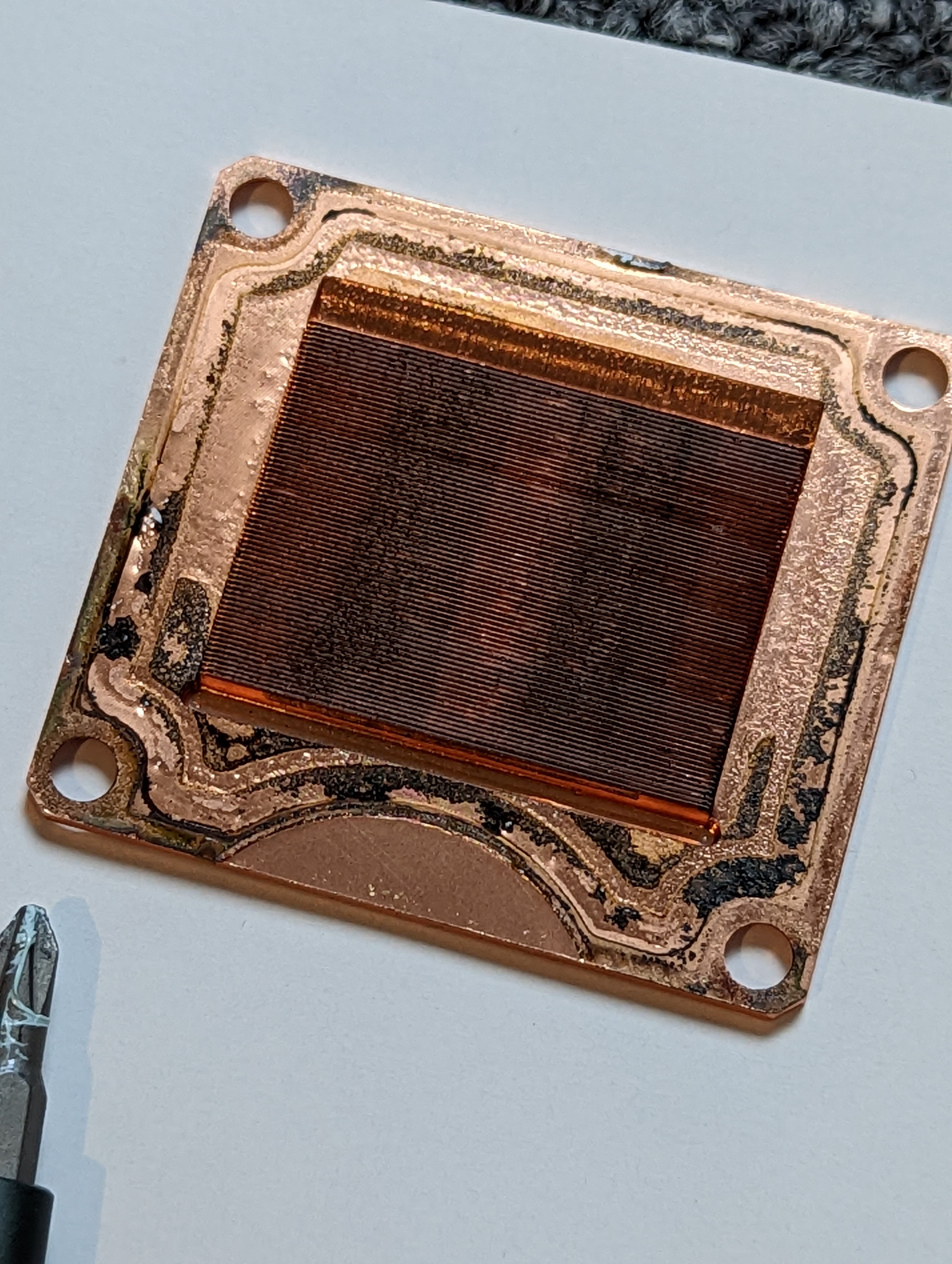

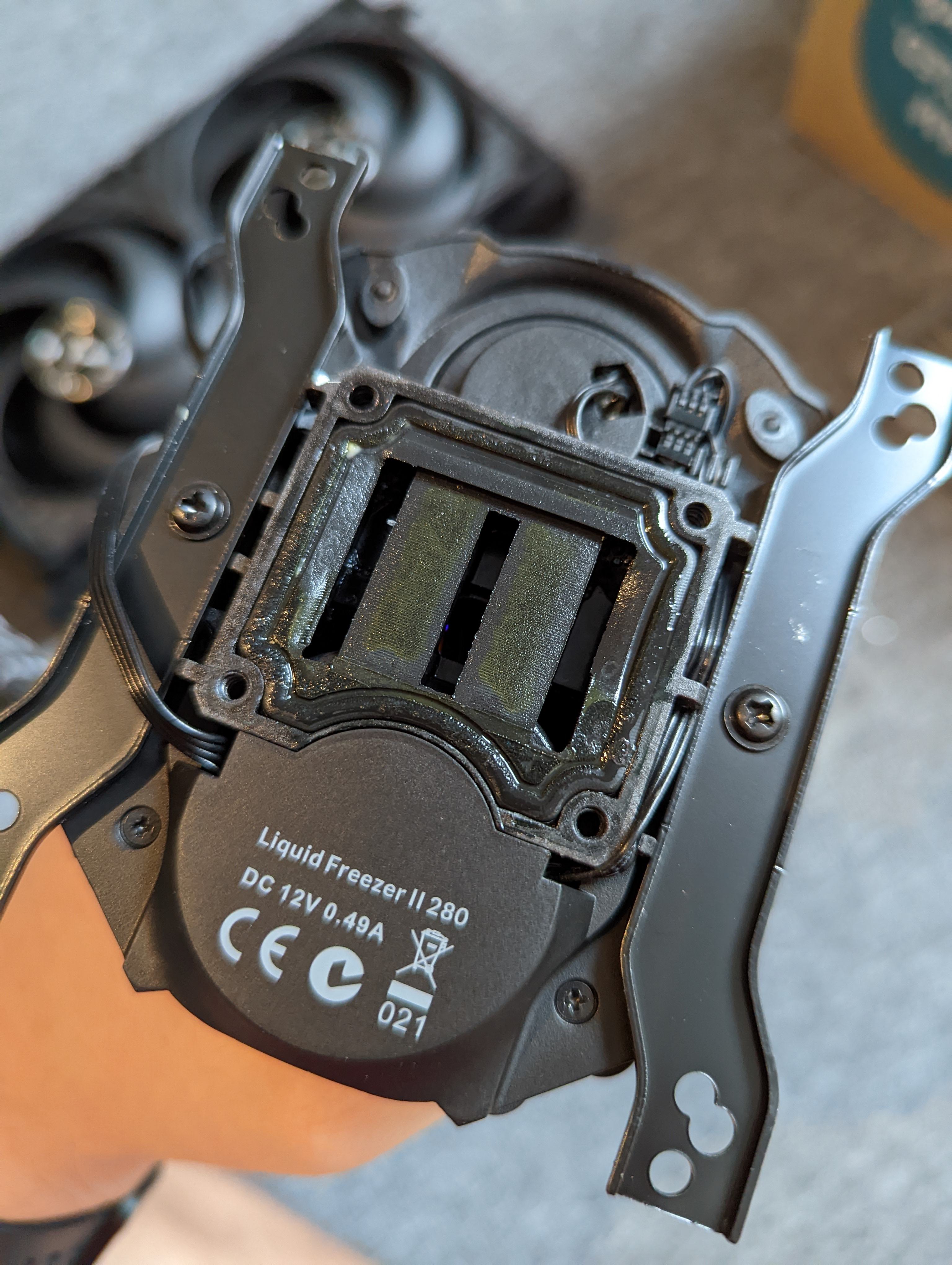

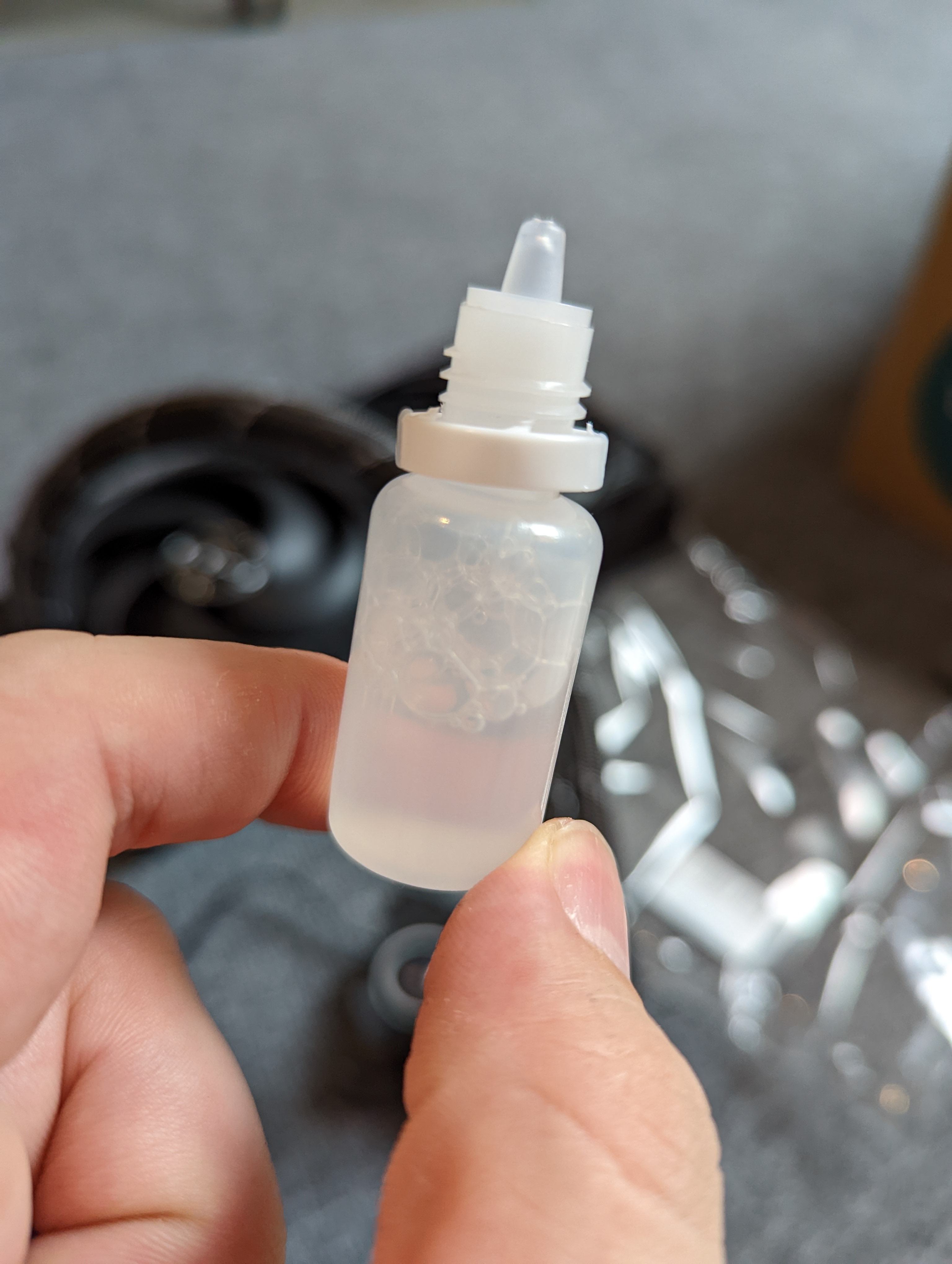

So sieht es bei mir aus.
