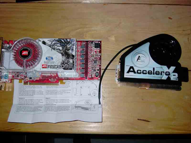

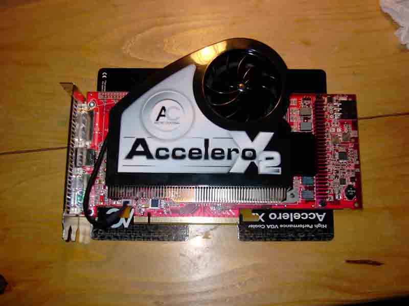

also ich habe meinen heute bekommen (X2 für eine X1900XTX@690/800) und bin nicht überzeugt. Habe wieder den originalen montiert. Der Kühler funktioniert eigentlich sehr gut, jedoch produziert die X1900 so viel Abwärme, dass das Gehäuseinnere einfach zu warm wird. Um das zu wieder auszugleichen, muss man dann die Gehäuselüfter hochdrehen und dann verliert der leise Lüfter der Graka wieder den Sinn. Habe jeweils mit Original- und einmal mit X2-Kühler den Fearbenchmark dreimal direkt hintereinander laufen lassen. Natürlich bringt die Wärmeleitpaste erst ihre beste Performance wenn man sie länger drauf lässt, aber da dann ja noch mehr warme Luft ins Gehäuse geblasen wird, habe ich mir das Warten erspart:
Mit original war die höchste Temp ca. 90°C
Mit X2 ca. 92°C, aber natürlich sehr leise.
Leider ist mir jedesmal nachdem ich den Testdurchlauf dreimal mit dem X2 durchgeführt habe der Rechner abgeschmiert, weil die Intel Southbridge zu heiß wurde. Die Southbridgetemp, ist zwar bei meinem Board immer problematisch, jedoch habe ich mit dem Original keine Probleme. Außerdem ist die CPU-Temp trotz SonicTower so hoch angestiegen, dass die Lüfterregelung eingegriffen hat (hatte ich bei identischen Einstellungen vorher noch nie).
Aber einen Vorteil hatte die Sache: Ich sehe gerade, dass die GPU-Temp um 8°C im Idle mit AC5 gesunken ist.
mfg
Edit: Übrigens handelt es sich bei meinem Gehäuse um das Antec P180, also ich denke gute Vorraussetzungen für eine effektive Luftkühlung. Leute mit Netzteil über dem Board, wie das üblich ist, werden dann wohl Probleme haben den NT-Lüfter ruig zu stellen unter Last.
