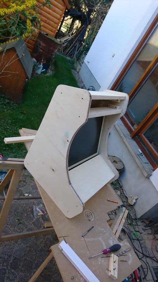

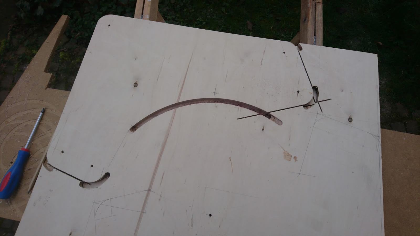

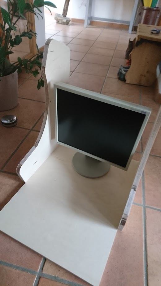

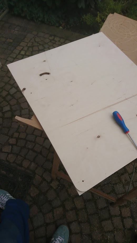

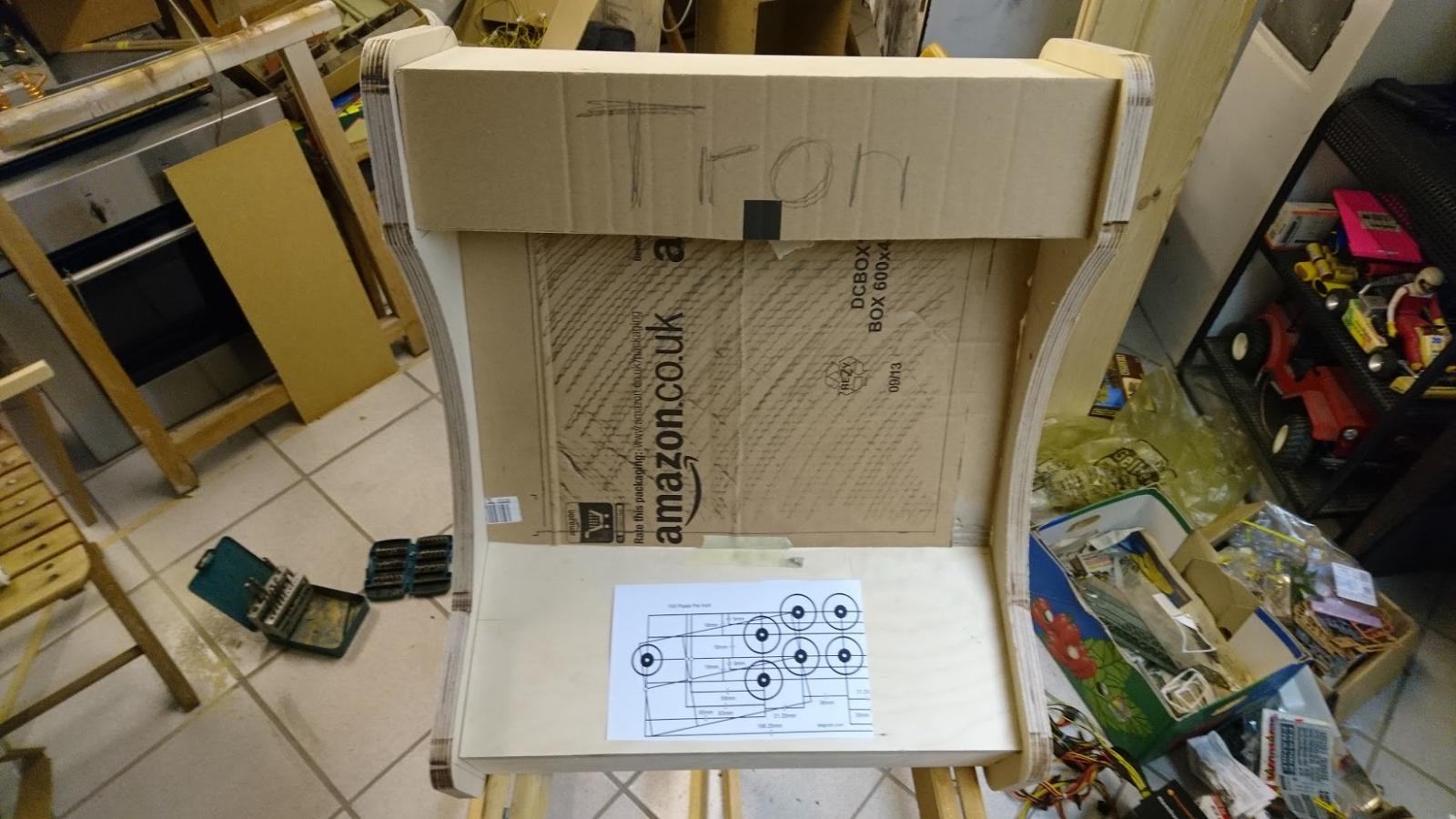

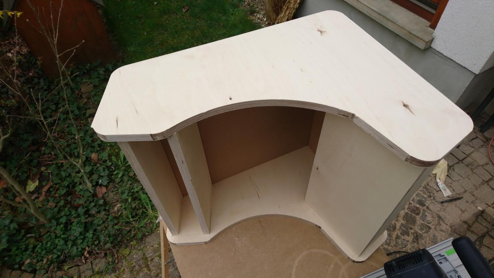

Los ging es mit dem Anzeichnen der Seitenteile und dem Fräsen bzw. Sägen. In Ermangelung eines Bündigfräsers musste ich beide Teile einzeln ausfräsen und das eben möglichst gleich. Anschließend wurde noch die Nut für die T-Molding an den Stirnseiten gefräst und eine erste Sitzprobe mit Monitor und Mainboard durchgeführt.

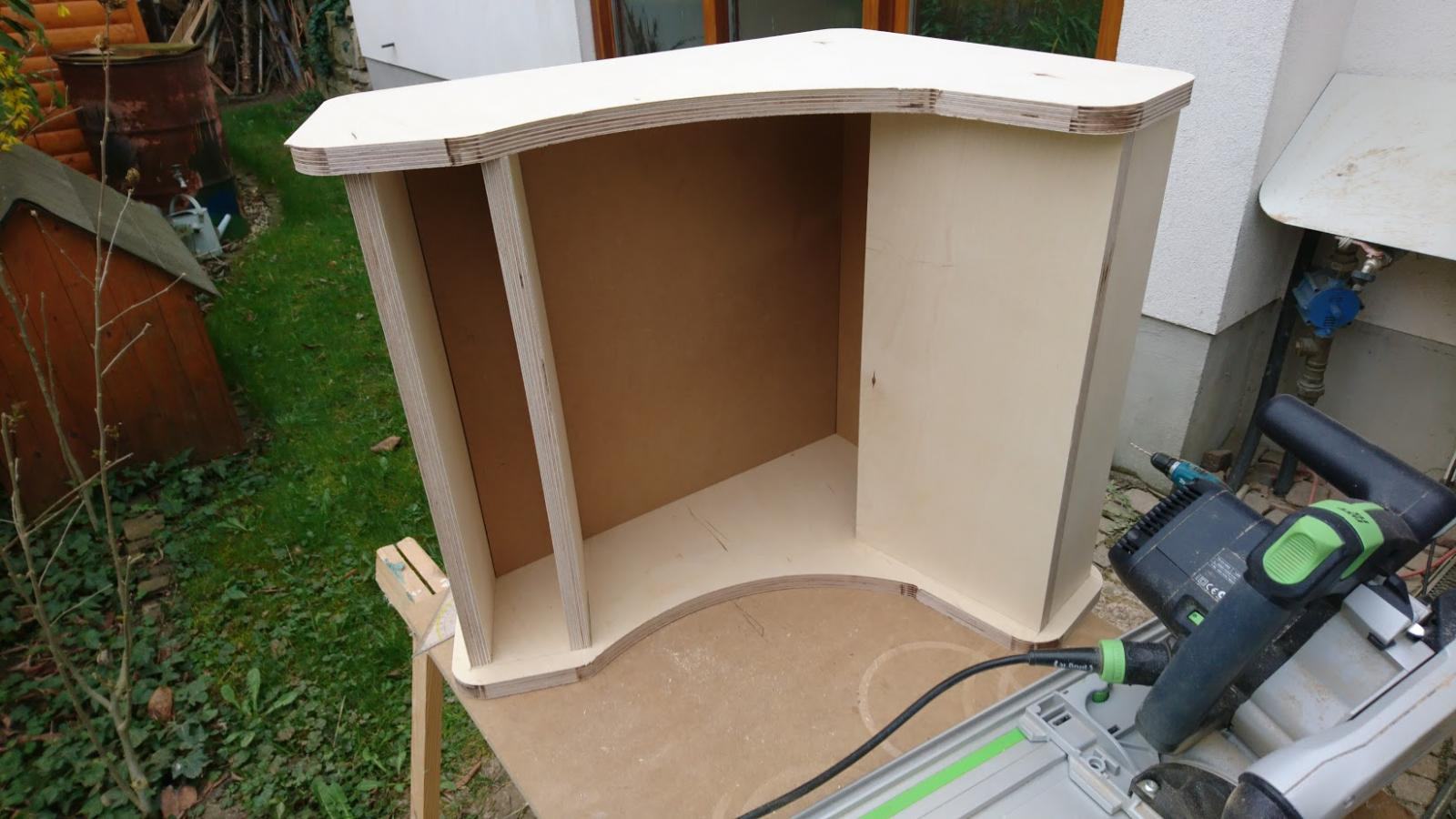

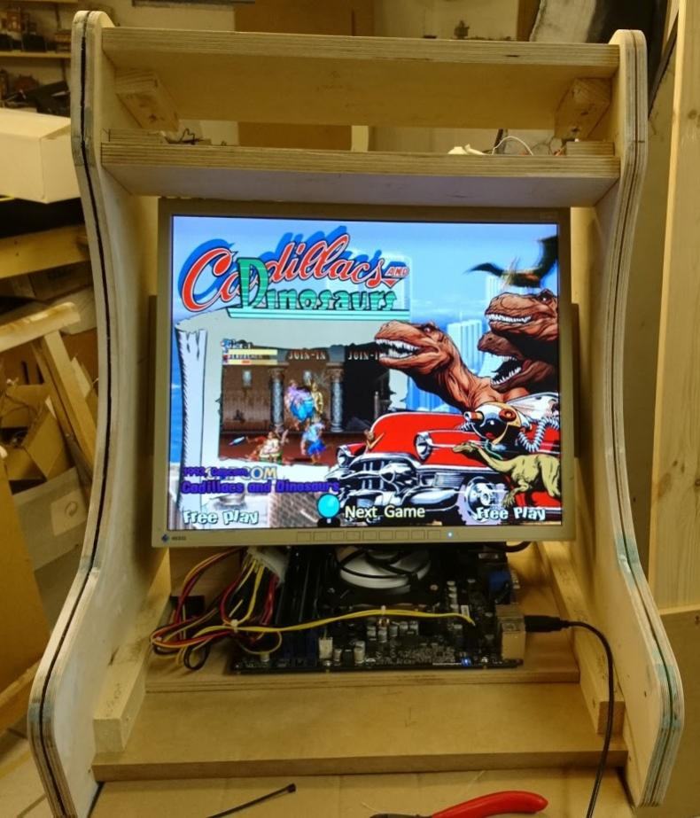

Da ich das ganze Gerät weiterhin demontierbar halten wollte, habe ich mich bewusst für MPX entschieden, da es sich deutlich besser verschrauben lässt als MDF. Also wurde das Gehäuse zum ersten mal zusammengeschraubt und die Komponenten durften Platz nehmen. Soweit passt das alles, also folgt das Lackieren der Gehäuseteile, was bei MPX keine dankbare Aufgabe ist. Idealerweise sollte man zuerst isolieren und dann spachteln, das habe ich jetzt mal umgedreht.

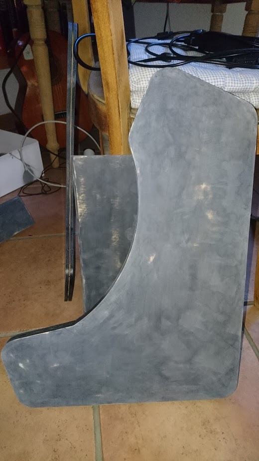

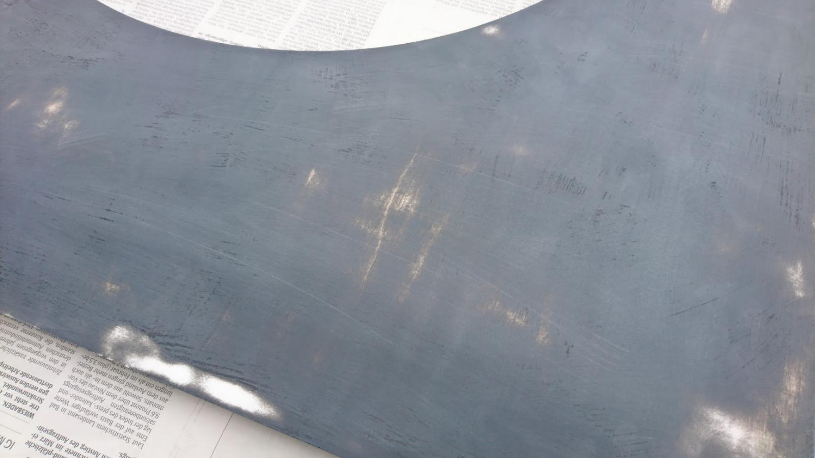

Also zuerst mal alle Astlöcher, Defekte und Fixierlöcher des Fräszirkels mit Glasfaser uns Polyesterspachtel bearbeitet und geschliffen. Anschließend folgte die erste Schicht Grundierung. Nach etwas Recherche entschied ich mich für 2K HS Filler von Mipa. Die erste Schicht wurde dabei mit ca 3-4% Verdünnung mit dem Pinsel aufgetragen und dann zwischngeschliffen. Es folgten 3 weitere Durchgänge mit der Rolle und ca 10% Verdünnung, die dann perfekt glatt geschliffen wurden.

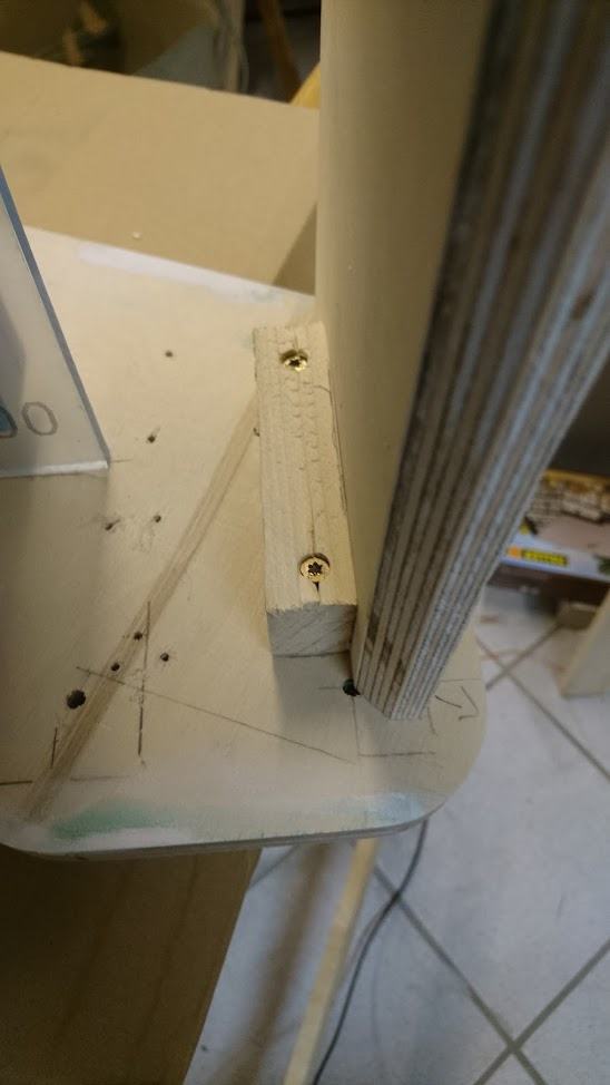

Nachdem das endlich geschafft war konnte ich die Kiste wieder zusammenschrauben. Im Zuge dessen hatte ich mich entschlossen meine Hölzer für die Verschraubung im Gerät nochmal neu zu machen und alles Schrauben sauber zu versenken. Da solche Kanthölzer ziemlich teuer sind, habe ich bei Hornbach ein 24mm starkes Reststück MPX für 2€ gekauft und mir daraus selbst Kanthölzer gesägt. Was so ein Kleinkram Zeit kostet...

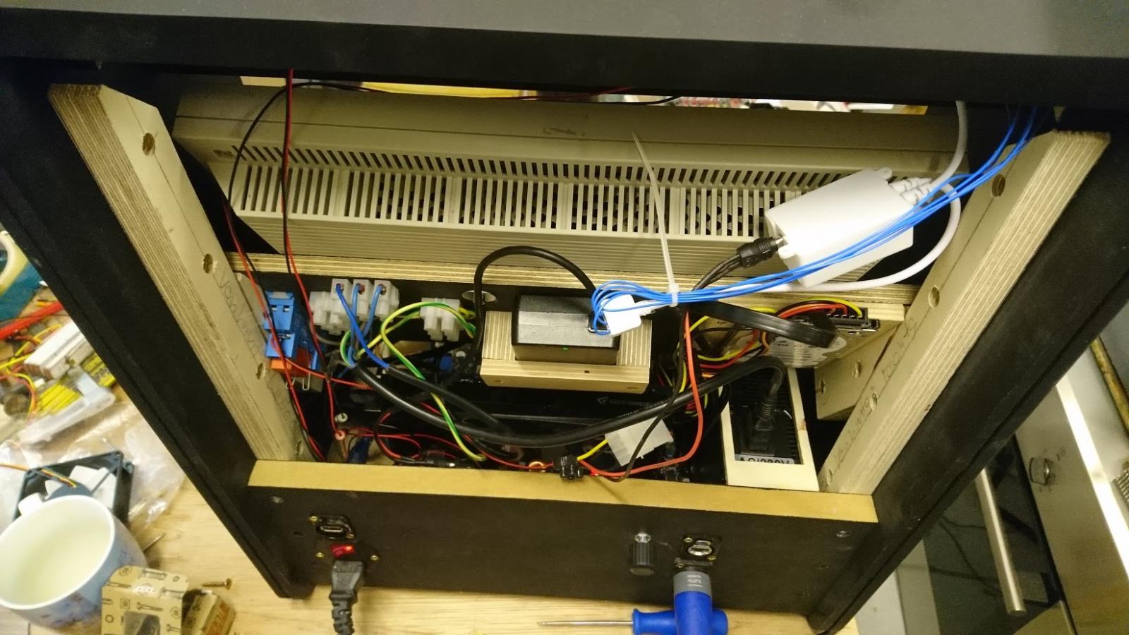

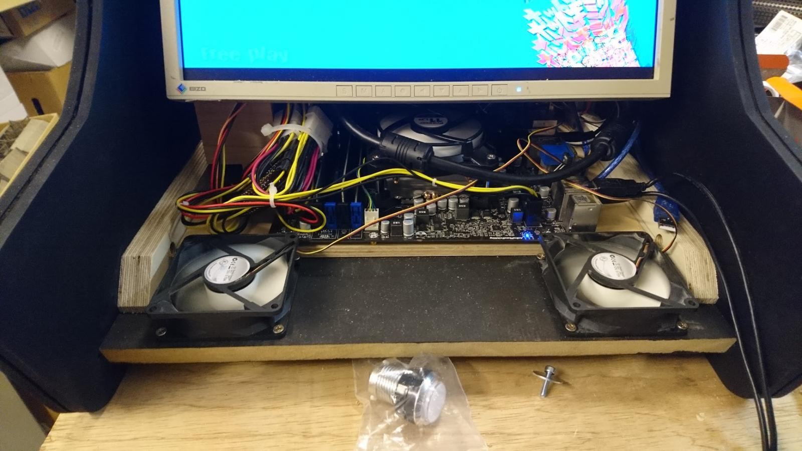

Als das geschafft war ging es an die Sitzprobe der Hardware. Was soll ich sagen... Sitz, passt, wackelt und hat fast gar keien Luft mehr. Dadurch, dass ich für den 2.1 Amp noch ein weiteres netzteil verbauen musste (Störgeräusche am PC-Netzteil) ist das Teil jetzt geffühlt bis auf den letzten Millimeter voll.

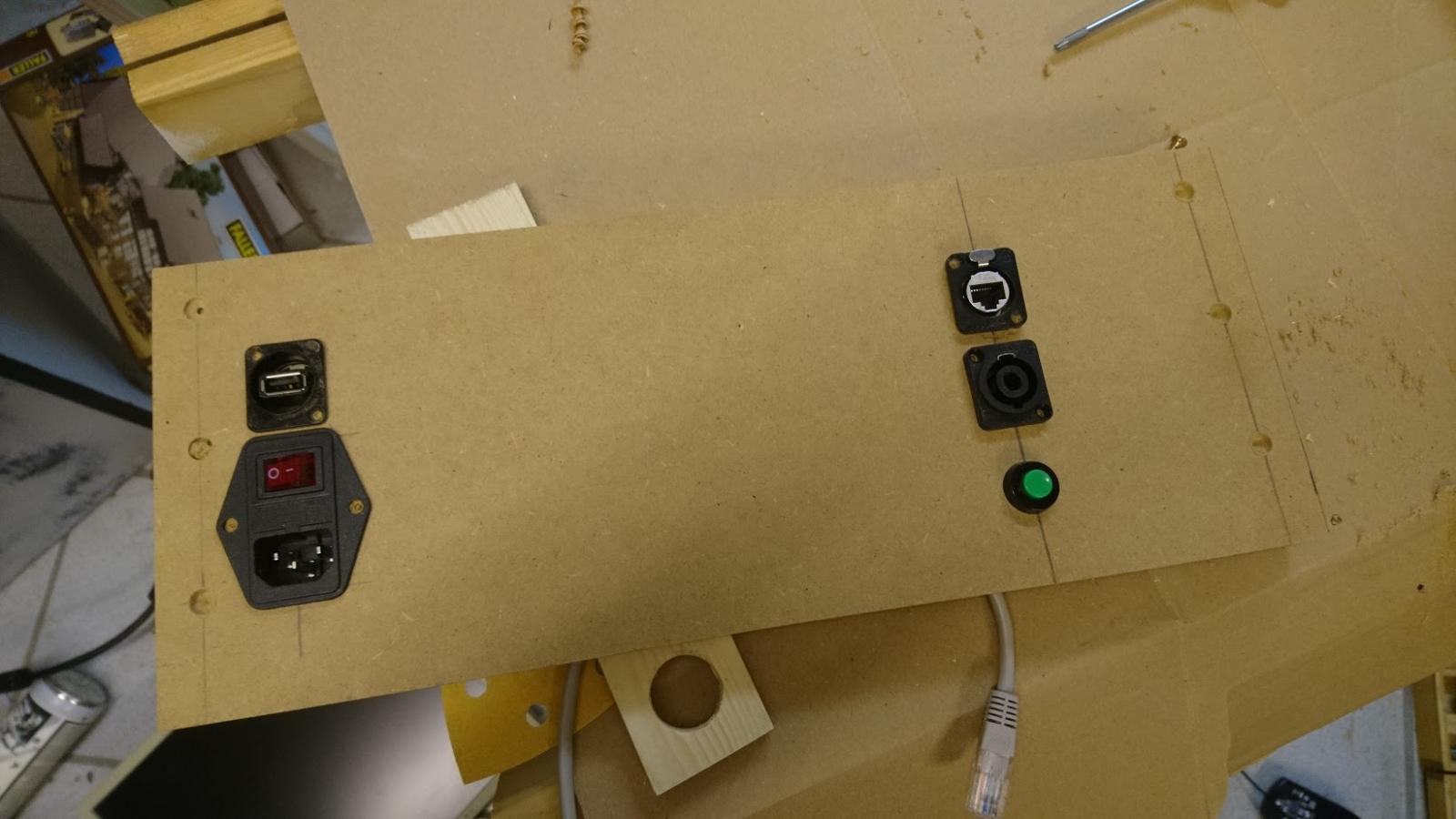

Verbaut sind bisher Das Micro-ATX Board mit modifiziertem SFX-Netzteil (Kühler und Ausgang des Kabelstrangs), eine Seagate SSHD, ein Eizo 568, Netzteil für den AMP, der Amp, die Lautsprecher (Visation FRS5), die Marquee-Beleuchtung bestehend aus ein paar Reststücken RGB-Stripes mit Controller und 4x 80 mm Lüfter. Außerdem noch ein Relais um den Bildschirm und den AMP mit dem PC einzuschalten. Nach außen geführt werden 1x USB, 1x RJ45 und ein Speako-Anschluss für einen Subwoofer. zusätzlich gibt es noch einen Poti für die lautstärkeregelung einen Taster zum Einschalten und eine Kaltgerätebuchse um das Teil mit Spannung zu versorgen.

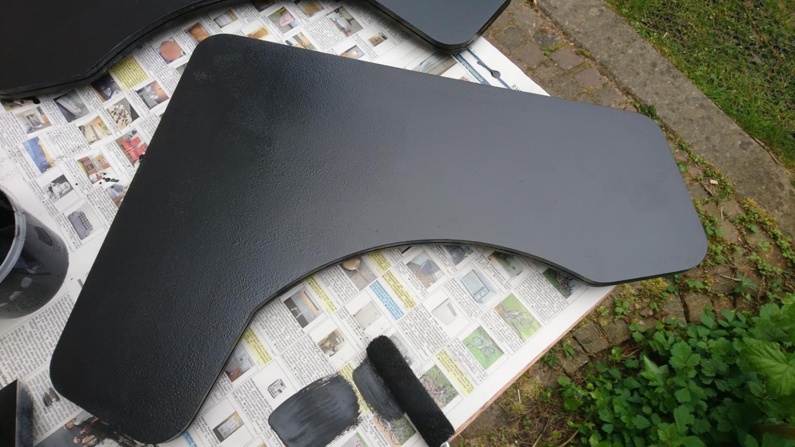

Alleine die Geschichte mit dem Lackieren und Schleifen hat sich über zwei Wochen gezogen. Dazu habe ich natürlich noch was vergessen. Nachdem endlich alles grundiert und schön glatt war, wurden die Innenseiten der Seitenteile mit stumpfmattem schwarzen 1K Lack lackiert. Nachdem das Ergbnis im ersten Durchgang ziemlich fleckig war, war ich schon kurz davor alles in die Ecke zu werfen. Mein Fehler war wohl der, dass ich die Teile im Liegen lackiert habe. Nachdem ich dann die zweite Schicht an den senkrecht stehenden Teilen aufgetragen habe, wurde das Ergebnis sehr schön.
