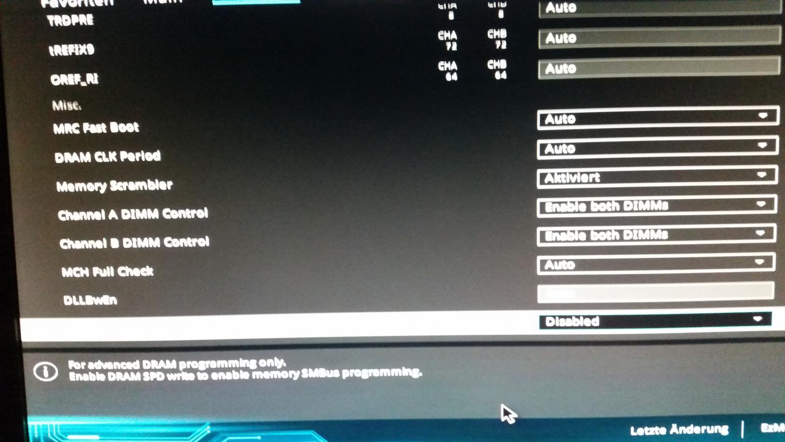

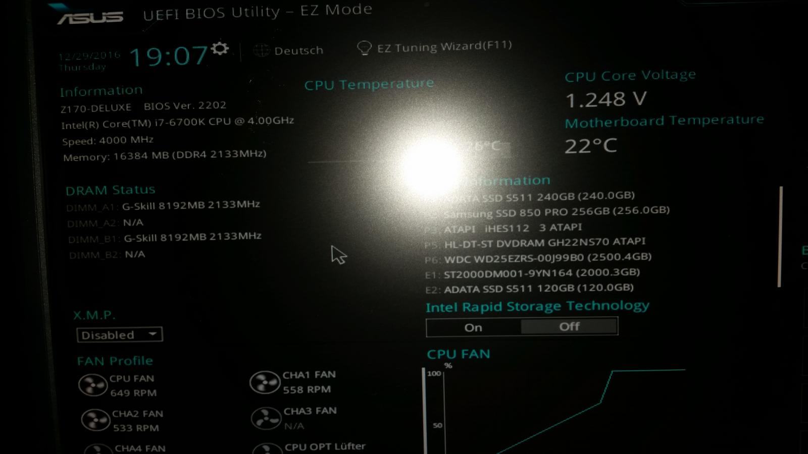

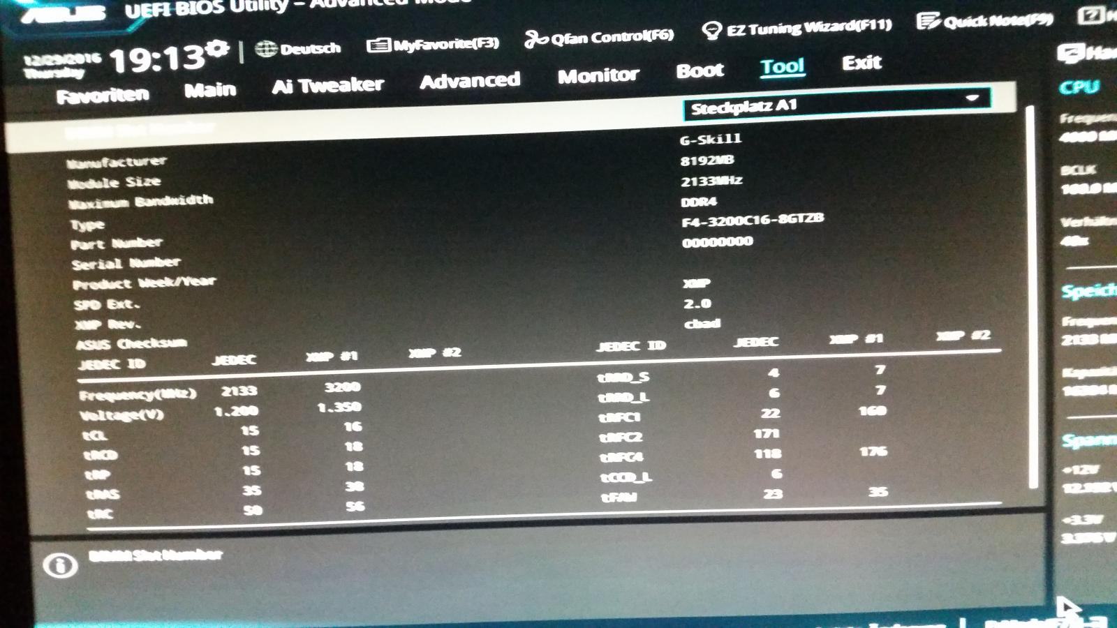

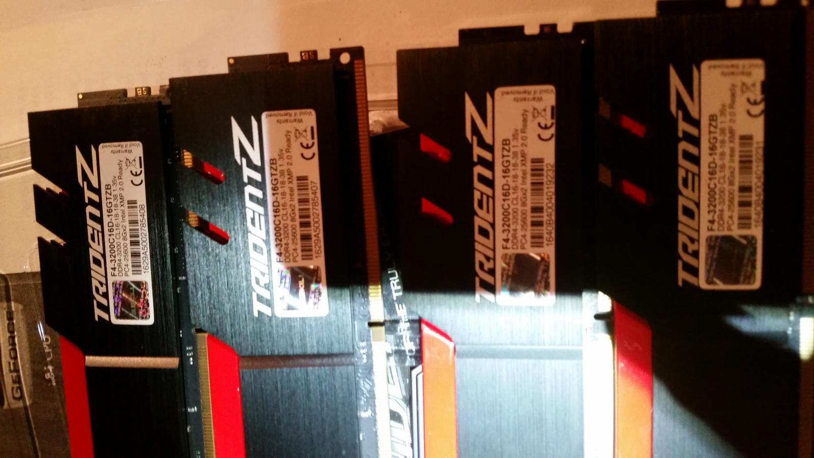

Habe heute mal ein paar Bilder von meinem Bio's gemacht .... vielleicht hilft das mal weilter.... Habe auch mal mit dem Lieferanten der Ram's geredet und die haben gesagt ich solle die Ram's alle mal in den A2 stecken um sie zu testen .... aber im A" Slot startet Bio's nicht ... nur im A1 + B1

Bau mal ein Kit ein, stell den Takt fest auf 2133 anstatt 3200.
Normalerweise wenn du alle möglichen Reaktionszeiten fest eingestellt hast davon inkl. der Spannung (voltage), sollten die alle zusammenlaufen.
Tun sie es nicht, dann nimmst du halt die Reaktionszeiten von den 3200Mhz und probierst diese mit 2133mhz bei Vollbelegung.
Gesetz dem Falle die anderen beiden RAM-Module geben dir dort dieselben Werte an im Auslese-Tool vom Bios, bei 3200mhz brauchst du mehr als 1,2V, nämlich 1,35V wie du ja auch selbst siehst. (die 1,35 kannste natürlich auch für 2133mhz probieren mit den latenzen der 3200 um die Vollbelegung mit 2133mhz zu versuchen)
