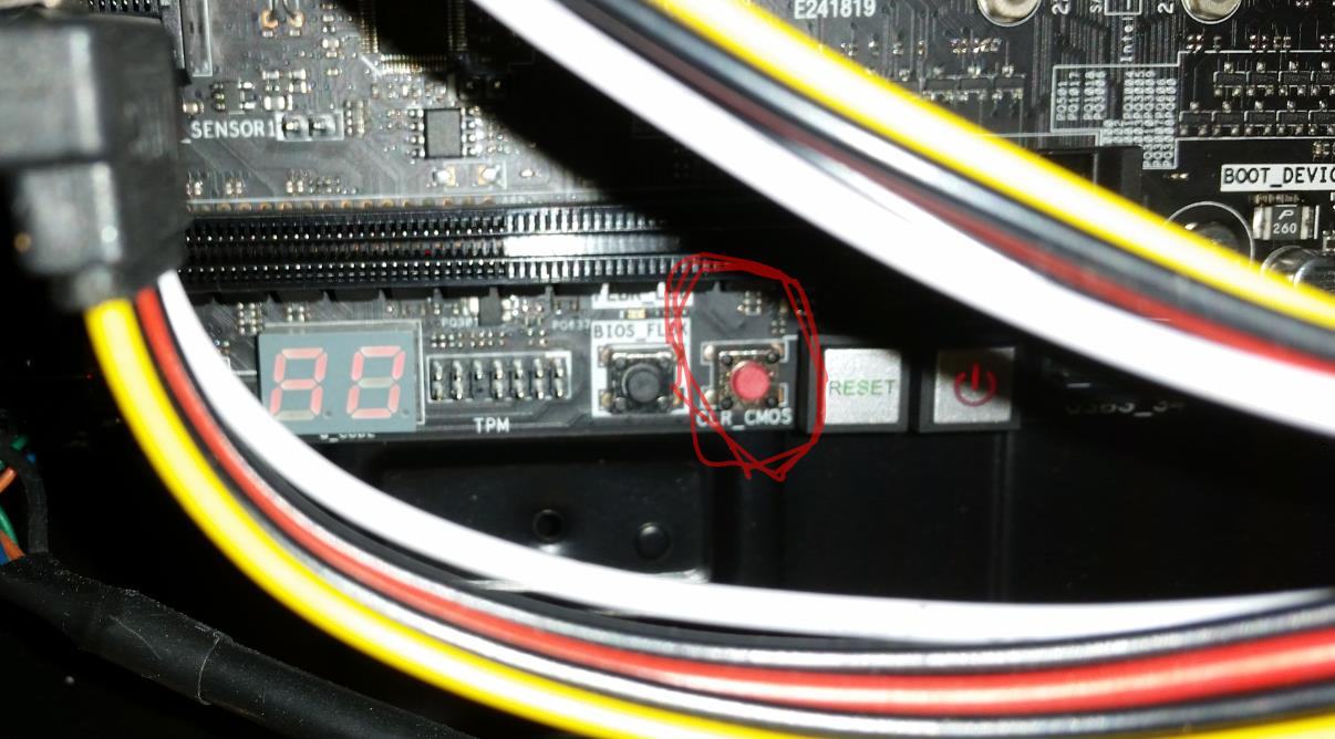

Das Board bietet doch an den CMOS Reset mittels Taster (rot) durchzuführen. Vorher das Netzteil ausschalten.

Cmos habe ich gemacht.... sprich .... eine halbe Stunde die Batterie raus und dann wieder rein ... hat leider nichts gebracht.
Da habe ich aich noch draufgedrückt aber leider auch nichts
D3athStorm: Steht das im Bios ???? Wenn ja wo... wenn ich es gefunden habe mache ich ein Foto und lade es mal hoch
