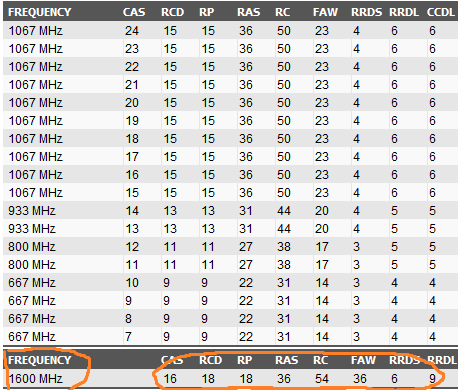

Ich habe im bios den takt auf 16-18-18-18-36 und TRC auf 54 gestellt. und es läuft mit 3200mHZ
Soll ich auch WAF RRDS RRDL auf 36, 6, 9 einstellen?

Erstmal: MB+CPU
Warum nicht einfach XMP aktivieren?
16-18-18-36 sind Timings und reichen meistens
3200 ist der takt, vergiss nicht das du 1,35V anlegen musst

Weil es erst nach TRC 54 eintragen stabiler wird. Keine ahnung warum. Kann man auch mit xmp profil den trc wert eintragen? Oder ist es dann besser manuell alles
Hm ja AMD... es gibt MBs die das gesammte Profil laden. Mit XMP geladen solltest du in der Lage sein alle Werte zu verändern. Aber wenn du schon dabei bist kannst du auch mit Ryzen DRAM calculator versuchen zu übertakten. 3200mhz ist ok aber auch nicht sonderlich schnell. 3600 wären besser. Wenn du alle Werte aus dem Profil übernimmst sollte es aber fast wie xmp sein.
