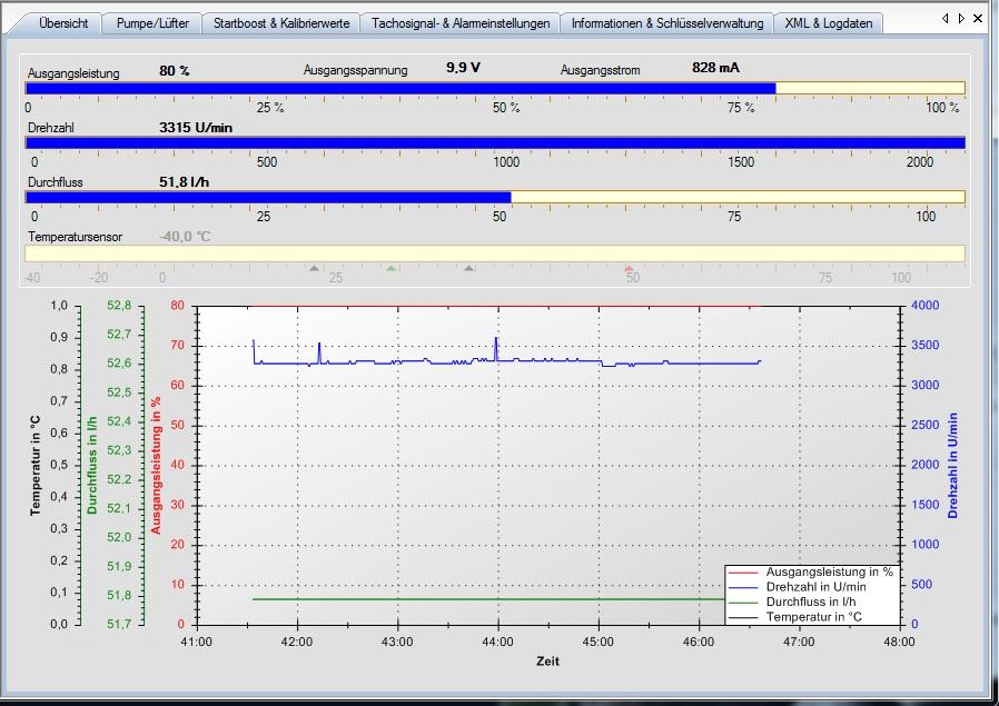

Hab ne Frage zum Poweradjust 2
ich hatte vorher das alte Poweradjust. sonst im System nen DFM und halt ne Laing Ultra
kann es sein dass beim poweradjust 2 der dfm wesentlich ungenauer funktioniert als beim alten?
beim alten hat es wirklich ganz genau angezeigt wie viel durchfluss es hat.
seit ich das poweradjust 2 installiert hab steht der durchfluss bei 31.9 seit stunden auf dem wert...
beim alten gabs dauernd schwankungen.
klar wenn ich beim neuen die leistung veränder von 80 auf 100% zeigt er mir 50 liter an, aber dort bleibt er dann auch ewig stehen ohne sich genau anzupassen...
bei 2 pumpen springt er auf 80 liter aber dort regt sich auch nichts mehr.
und beim alten konnte man schön mitverfolgen wie der durchfluss mehr wird, wenn das wasser im system wärmer wird.
jetzt habe ich lediglich beobachtet dass es ewig auf 31.9 bleibt und wenn ich games zock er ganz plötzlich auf 36l/h springt...
hab firmware 1005 drauf

Eigentlich muss man nur die richtigen Kalibrierimpulse unter Startboost und Kalibrierwerte einstellen. Ich hab den alten Aquacomputer Durchflusssensor und muss 169 Impulse einstellen.
Meine PA zeigen den Durchfluss feinfühliger an. Das mit dem Springen beim Zocken kann auch was mit der Wassererwärmung zu tun haben. Tuts bei mir auch.
das mit den impulsen ist schon klar das hab ich ja eingestellt.
aber er sollte nicht von 32 auf 36 liter springen sondern sich langsam die skala hoch-arbeiten...

danke für die Antwort,
hab aquacomputer mal ne mail geschrieben,
werd die antwort dann hier posten !
*edit*
mal ein foto der aquasuite...

Antwort von AquaComputer wegen dem Poweradjust 2
die Auswertung des Durchfluss läuft von der technischen Seite her bei beiden poweradjusts gänzlich unterschiedlich ab, was auch zu den Unterschiedne führt.
Im Gegensatz zum alten poweradjust verwendet das poweradjust 2 Glättungsfilter und Plausibilitätsprüfungen für den Durchflusswert. Diese minimalen Schwankungen, die im Prinzip nur Messtoleranzen sind und nicht unbedingt die realen Veränderungen wiedergeben, werden hierdurch geglättet da es durchaus auch Kunden gab, die sich an den Schwankungen gestört haben.
Die Plausibilitätsprüfung wiederum verhindert ein Ausreißen der Messwerte da Aussreißer bei der Messung nicht berücksichtigt werden. Steigert oder verringert man schlagartig die Pumpleistung ist dies aus Sicht des Controllers erst mal ein Fehler da es nicht plausibel erscheint, dass der Wert sich plötzlich stark ändert. Wird dieser Wert jedoch mehrfach hintereinander gemessen geht das Gerät davon aus, dass der Wert stimmt und passt die Ausgabe entsprechend an. Dies kann in Verbindung mit den Filtern durchaus zu einer gewissen Trägheit führen.

blöder filter...
*edit*
sry vertan^^
mag das alte trotzdem lieber :d
