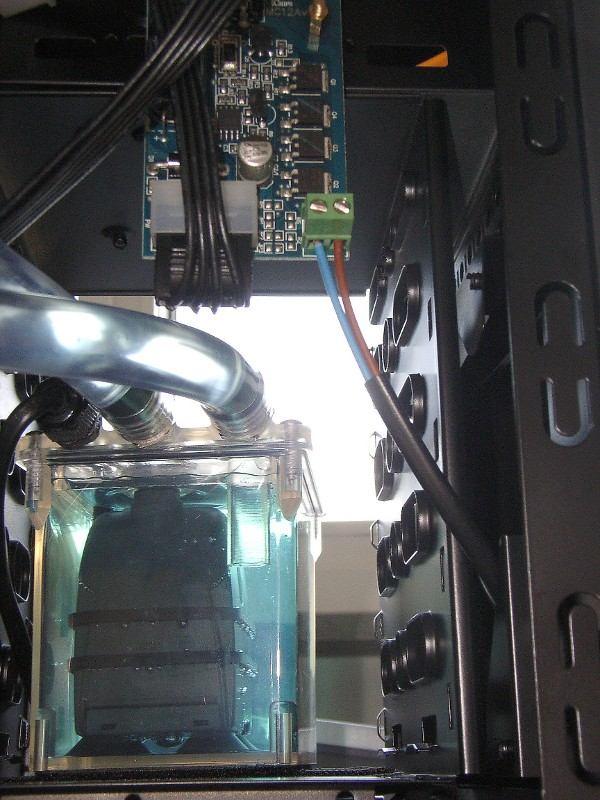

Bei mir läuft die Alphacool Eheim 600 Station II 12V und ich wundere mich immer, warum sie so selten empfohlen wird, wo sie doch eine der günstigsten Lösungen ist, vor allem da sie den AGB mitbringt. Ich habe sie in einer Aktion für 42 Euro bekommen und bin zufrieden. Man spart gegenüber der AS-XT und der DDC-1T selbst beim günstigsten AGB min. 40 Euro.
Durch das Tauchpumpenkonzept ist sie tatsächlich unglaublich leise. Hochfrequenter Schall wird vollständig geschluckt und auch das mitgelieferte Klettband schluckt viel des ohnehin geringen Brummens.
Sind allerdings alle anderen Komponenten leise und die Festplatten mechanisch entkoppelt, dann bleibt für mein Gefühl noch etwas zuviel Brummen, was aber das Shoggy komplett absorbiert.
Beim ersten Befüllen braucht die Pumpe ewig, bis der Saft endlich fließt. Ist der Kreislauf aber geschlossen, ergibt sich eine hohe Geschwindigkeit. 600l/h wird man allerdings niemals sehen (was aber auch überhaupt nichts macht!).
Und die 12V-DC/AC-Wandlerkarte muß man nicht mit Slotblech einbauen. Ich habe sie einfach in der Nähe der Pumpe bei den 5-1/4"-Schächten angeschraubt:
