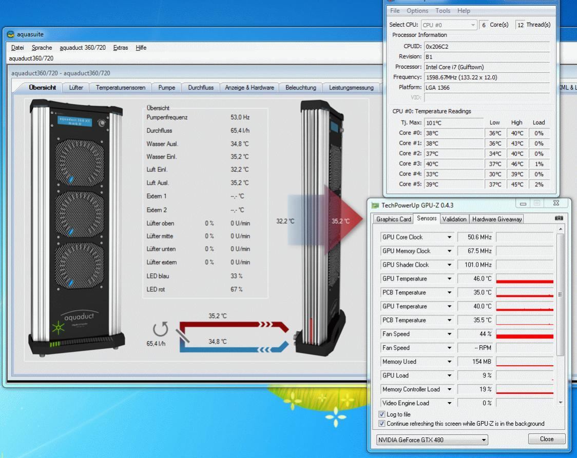

Frisch zurück von der Dienstreise habe ich heute morgen Zeit mit den Tests zu beginnen.
Monitoring der System-Temperaturen erfolgt mit folgenden Programmen:
Core Temp (für den Prozessor)
GPU-Z (für die GPUs)
Aquasuite (für die Wakü 360XT)
Derzeitige Raumtemperatur beträgt übrigens 19 Grad.
Als Erstes habe ich jetzt das System seit 1h im Idle-Mode laufen. Die Temperaturen haben sich wie im Screenshot gezeigt eingependelt.
Alles ist auf Standardeinstellungen, d.h. weder Pumpenfrequenz noch anderes wurde verändert. Mein System selbst ist bisher auch nicht übertaktet.
Frage:
Kann man nun aus diesem Zustand bereits einige Tipps für das System ableiten?
Als nächstes werde ich nun mit den Stresstests beginnen.

Für meinen Geschmack sind die Temperaturen im Idle schon recht hoch.
Davon abgesehen würde ich das System kurz anheizen (Furmark + Prime), und dann ne halbe Stunde warten ehe ich Idle-Werte angebe.
Ja, die "Idle" Wassertemp ist schon ansehnlich.
Ich würde an deiner Stelle Furmark links liegen lassen und lieber 2 Std. nen Game zocken und die Temps der Grakas loggen lassen. Das sind eher realistische Bedingungen. Furmark würde natürlich das max. darstellen. Aber dann werden die Temperaturen ordentlich nach Oben schießen wo du jetzt schon 35° Wassertemp hast. Am Ende mal Prime95 oder Linx mit zusätzlichem Furmark ist dann Systemmax. mehr geht nicht.
Gruß

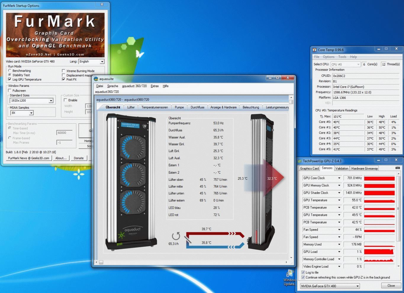

So kleines Update nach 16min Furmark.
Ich habe es zunächst mit 1920x1200 und MSAA 8x im Windows-Modus laufen lassen.
Meine Bildschirm-Auflösung ist 2560x1600. Ich wollte aber noch die Temperaturen im Auge behalten können.
Die beiden ScreenShots zeigen das Geschehen. Bild 2 zeigt die aktuellen Temperaturen. GPU steht stabil bei 64Grad.
Ich lasse den Test jetzt mal für eine Stunde weiterlaufen. Mal sehen was noch kommt.
Frage:
Ich habe die Multi-GPU Furmark-Variante am Laufen. Die 2te Grafikarte ist allerdings nicht wirklich ausgelastet. Sollte ich vielleicht den Test mit 2560x1600 wiederholen? Dann kann ich allerdings die Wassertemperaturen nicht so recht überwachen.

GPU-Z kann auch die Temps mit loggen. Zu dem siehst du die Temps der Grakas ja auch im Furmarkfenster. Die Aquasuite bietet auch das loggen der Temps an. Lass den Test mal auf voller Auflösung und vollem AA/AF für ne Stunde laufen. Beim Beenden sollte dann immernoch die Wassertemp den max. Wert anzeigen und erst dann langsam sinken.
Die Grakatemps sehen noch gut aus, die Wassertemp ist halt relativ hoch.
Gruß
Gruß

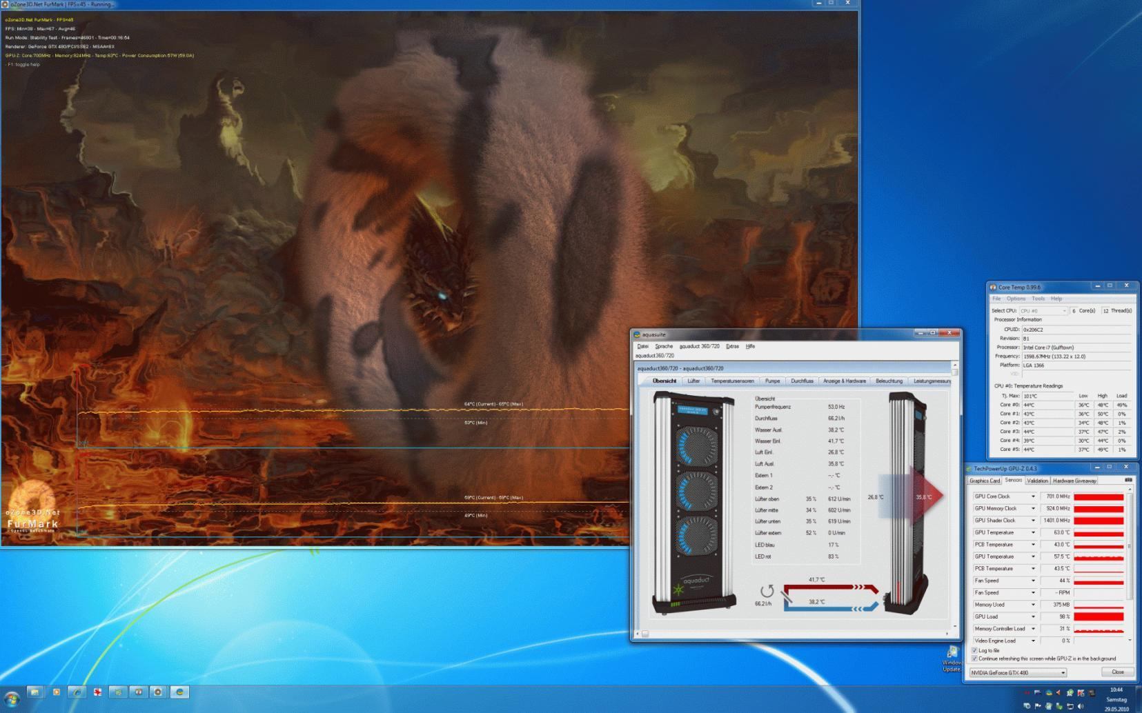

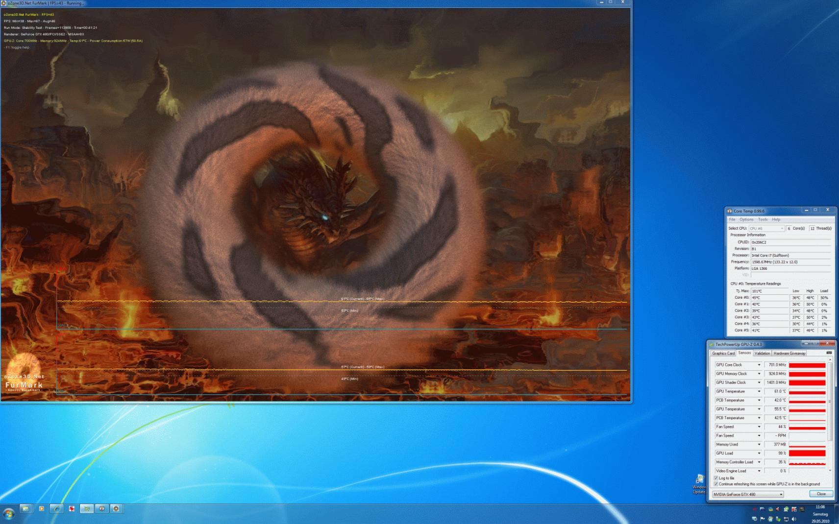

So, hab den Test jetzt nach 45min abgebrochen weil sich nüscht mehr verändert hat. Graka bei 64 Grad, Wasser um die 40.
Hab jetzt alles auf FullScreen, 2560x1600 und MSAA 32x umgestellt. Alles wird mitgeloggt. ...Schwitz :( ....
Hoffe das System raucht mir nicht ab. :eek:
Melde mich wieder.

Abrauchen wird da schon nix. Hast auch den Xtreme Burning Mode angeworfen?
Gruß
Wie hoch liegt denn die Auslastung der GPUs jetzt? Wassertemp?
Xtreme Burning Mode ist halt das max. aber dies wirst du in Games nie erreichen. Prime und Furmark würde ih dir aber nicht mehr empfehlen. Da wird das Wasser dann denke ich schon zu warm. Man merkt auch langsam, das die Lüfter höher drehen.
Gruß

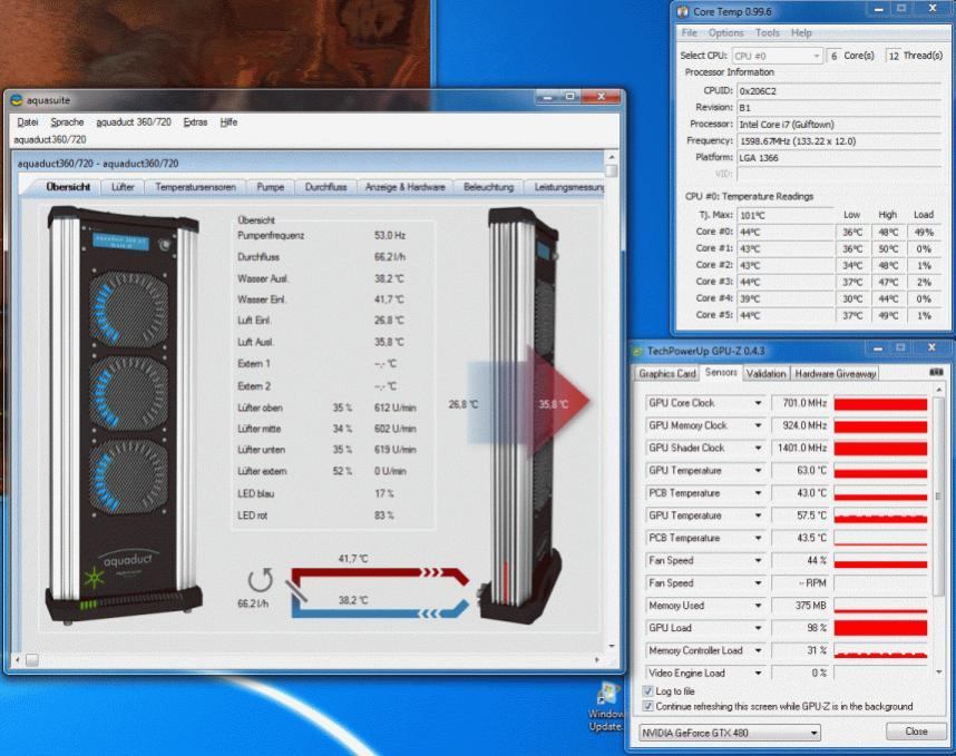

So kurzer Zwischenstand nach 22min (incl. Xtreme Burning Mode):
Graka 1: 70 Grad
Graka 2: 76 Grad
Wasser Ein: 45 Grad
Wasser Aus: 38 Grad
Natürlich laufen die 3 Lüfter der 360XT jetzt auf Vollast (100%).
Jetzt noch Prime dazu^^ und überlegen wie es aussieht wenn wir Hochsommer haben^^
Ja klar, das wird dann nichts mehr werden. Aber das sind sehr unrealistische Bedingungen. Unter normalen Anwendungen und Games wird er locker 10 Grad bessere Wassertemps intake haben. Reichen sollte es, aber halt nicht mit Traumtemps und silent.
Gruß
Jetzt noch Prime dazu ...
ok, mach ich nachher. Das ist dann aber schon Sadismus, oder? :haha:
Schon richtig. Das könnte knapp werden.

So, 1h ist rum keine weiteren Veränderungen zu berichten.
Fazit: Graka's laufen stabil bei 70 bzw. 77 Grad, Wasser ist ein wenig zu warm (45 Grad), aber im Prinzip alles grün, nur laufen alle Lüfter auf 100%
Ich wende mich jetzt mal der CPU zu. Als Stresstest habe ich hier OCCT vorgesehen. Mal sehen wie sich der i7 980X unter Last auf meine Wassertemps auswirkt.
Wenn alles relativ grün bleibt, dann versuche ich später noch eine Kombination aus Furmark und OCCT.
Hunter
