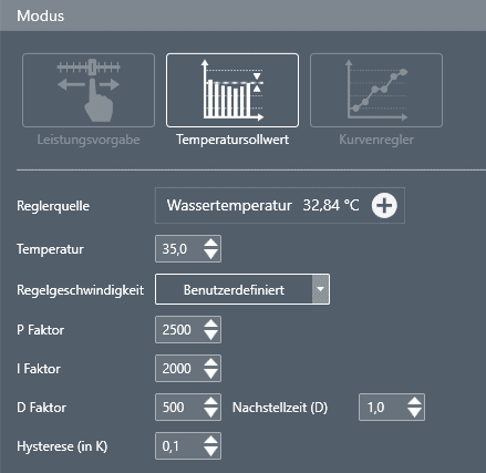

Ich versuche seit einiger Zeit verzweifelt anhand von Manuals zu verstehen ob die Aquasuite mit der Quadro das erfüllt was ich möchte. Wichtig für die folgenden Fragen, ich möchte die Aquasuite eigentlich nur zum programmieren nutzen, danach soll die Quadro alleine laufen.
Zum einen verstehe ich leider nicht welche Regelungsmöglichkeiten es gibt um Lüfter zu steuern.. Es gibt eine klassische Kurve, ok, aber was ist mit einer Hysterese? Was ist mit einer Durchschnittstemperatur über ein delta T um kurze Temperatur Peaks zu filtern? Und auf Screenshots sehe ich etwas wie 'target temperature'. Wie gesagt, in den Manuals finde ich nichts dazu. Wäre super wenn ihr mir da helfen könntet.
Musste lange drüber nachgrübeln was genau du willst bis ich, glaube ich, verstanden habe das du keine Durchschnitttemperatur über eine Temperaturdifferenz bilden willst um peaks zu filtern. Sondern wohl eher ein Zeitintervall meinst. :p
Zu deiner Frage: Es gibt zusätzlich zur klassischen Kurve auch einen Sollwertregler, bei diesem kann man einstellen wie schnell der Regler reagieren soll. Es gibt sowohl presets, als auch Benutzerdefiniert.
Ob das Quadro seine Programmierung auch ohne Aquasuite behält weiß ich zugegebenermaßen nicht sicher, sollte es aber schon gibt auch extra einen Button dafür darauf zu schreiben. Ich nutze es aber immer mit Suite.
Natürlich behält der Quadro seine Einstellungen ohne Aquasuite keine Sorge.
