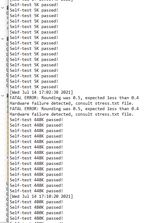

hab jetzt mal Prime95 und furmark zusammen laufen lassen.
Nach 45min bekam ich in Prime einen fehler.
Ich glaube das ist nicht gut... kann wer was genaueres dazu sagen?

Der Fehler bedeutet: Deine CPU hat sich verrechnet.
Das ist nicht gut, sollte im Werkszustand nicht passieren.
Wie sahen die Temperaturen während dessen aus?
Aufgrund von XMP und der Tatsache das Prime je nach Einstellung auch den Speicher mit belastet, kann es auch daran liegen.
Tritt der Fehler mit "XMP aus" auch auf?
Der prime test war ohne XMP.
Hatte Furmark noch zusätzlich laufen und die CPU Temp schwankte so zwischen 68 und 90max Grad hin und her (beim normalen spielen komm ich meist auf 76max rum). Hab was von AVX gelesen was ich evtl hätte vorher ausschalten sollen bei prime? Hatte die standart "blender" einstellungen verwendet.
Kann so ein "verrechnen" die Probleme mit den crashes ausgelöst haben? Die betroffenen spiele sind vergleichsweise sehr cpu intensiv.
Habe Prime95 nochmal für 1,5 Stunden laufen lassen - diesmal ohne AVX und ohne furmark und wieder ohne XMP...
Max Temps waren bei 85,6 Grad.
Wieder zwei Fehler:
Welche Schlüsse kann man nun daraus ziehen? Bzw. welche Schritte wären als nächstes Sinnvoll?
