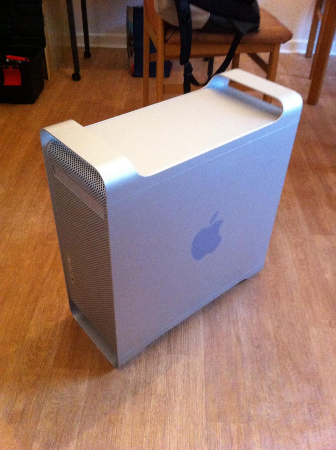

Als erstes habe ich mir einen Apple G5 günstig besorgt, war sogar noch funktionstüchtig:

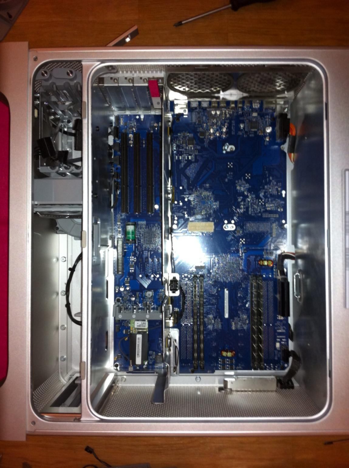

Er musste komplett sein, damit ich die originalen Anschlüsse auf der Rückseite für mein Vorhaben weiter verwenden konnte. Es folgt die komplette Entkernung:

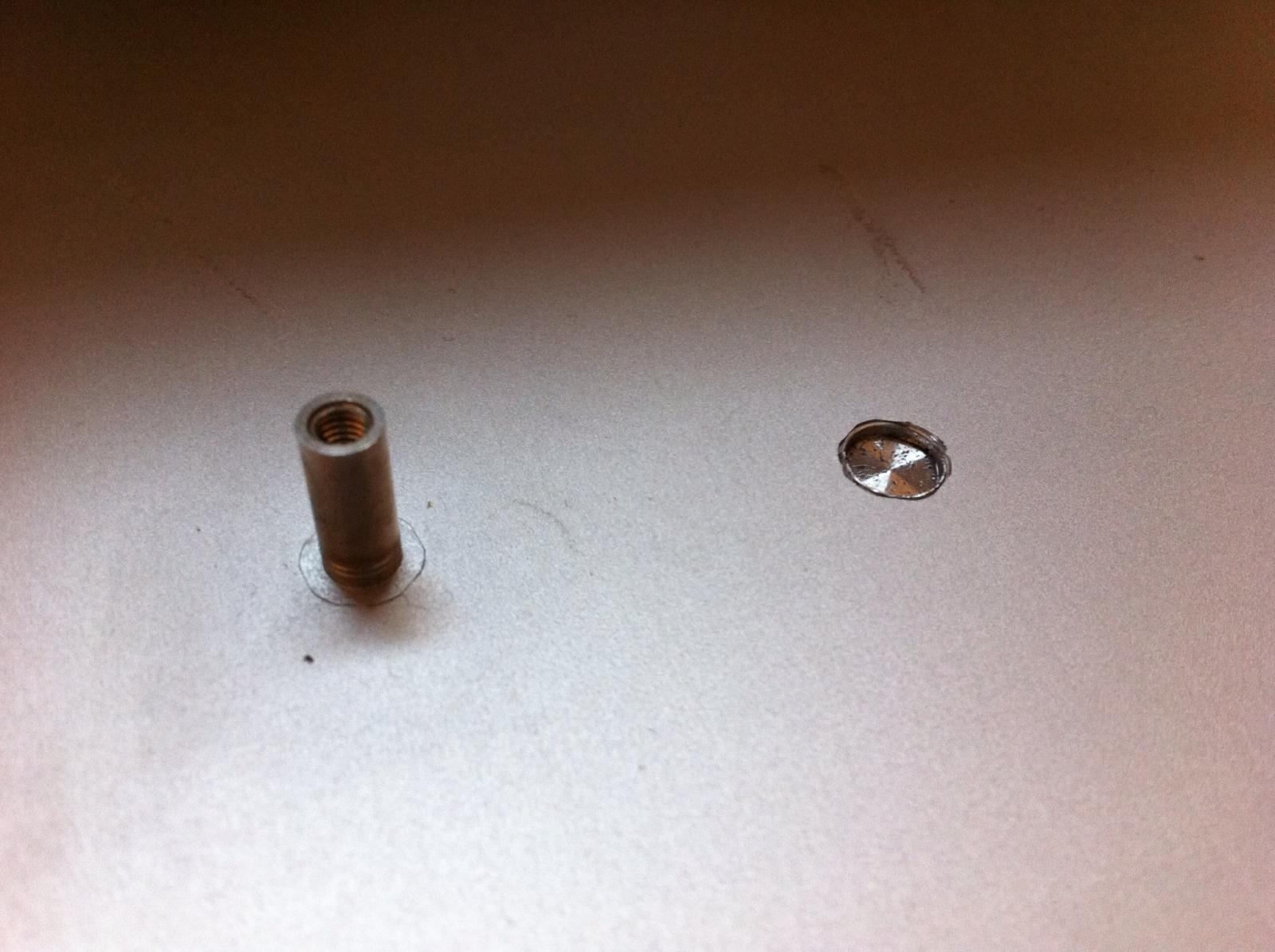

Die Mainboard-Halter habe ich inzwischen entfernt:

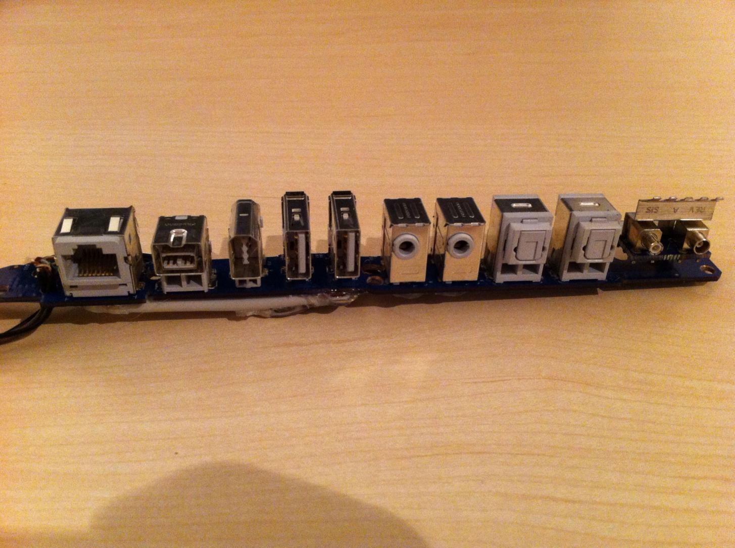

Aus dem Apple Mainboard habe ich die rückwärtigen Anschlüsse herausgedrehmelt und Kabel angelötet:
Als nächstes werden die neuen Mainboardhalter für das ATX Mainboard an der richtigen Stelle eingeklebt, mit 2k Kleber. Hoffe das hält :d

Das löten war eine ganz schöne Fummelarbeit :fresse:
Die Buchsenleiste und Mainboardhalter an ihrem Platz:
Der 2K Kleber hält bombig, hoffentlich bleibt das so!

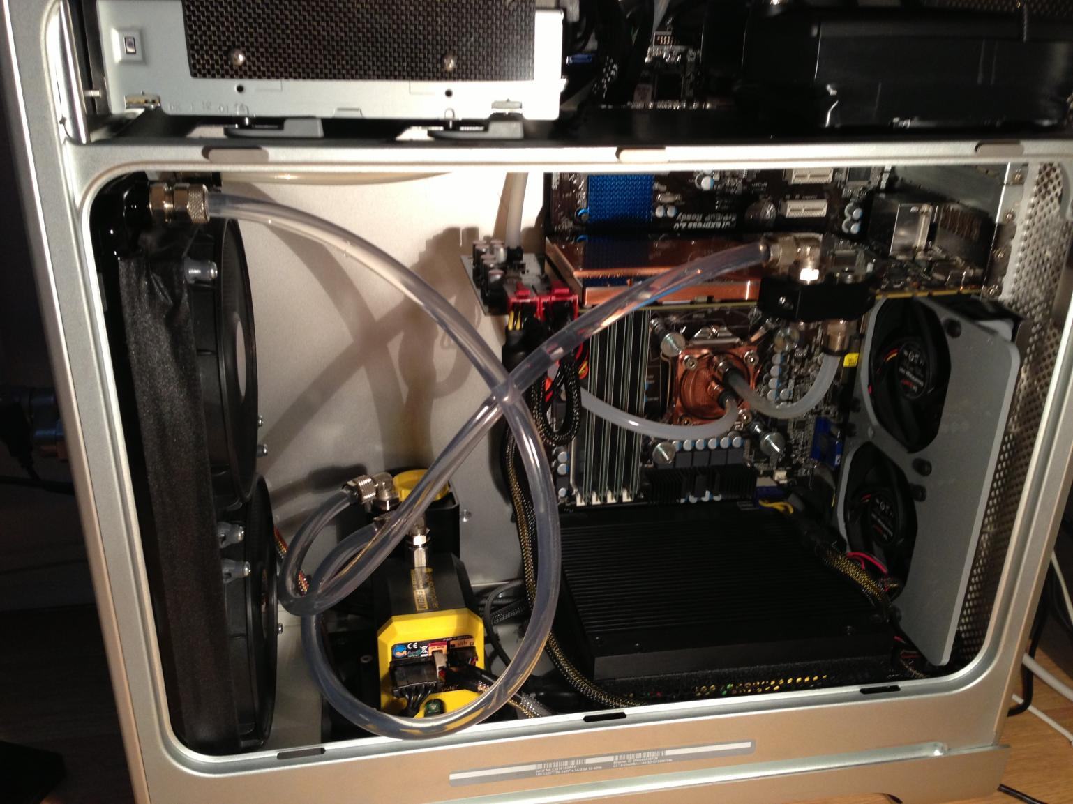

Verlängerungskabel versteckt, Apple Lüfterhalter montiert und Wasserkühler montiert:
An die vordere Bedieneinheit mit Einschalter, USB und Audio habe ich auch schon Kabel angelötet, gesleeved und an das Mainboard angeschlossen:
Ich bin jetzt grade dabei die Radiatoren zu verstauen ;)

So, die Radiatoren sind verstaut.
Ein 280er in der Front und ein 120er in der Gehäuseabtrennung vom Mac, wo vorher die Festplattenhalterung war. Alle mit bequiet Silent Wings:
So da bin ich wieder:
Der PC läuft :)
Evga Geforce GTX 570 Classified mit Heatkiller:
Passiv-Netzteil unter dem Mainboard:
Entkoppelte Aquastream mit AGB
Rückseite mit originalen Anschlüssen:
Bisschen aufräumen muss ich noch xD
Oben links sieht man das Bluray Laufwerk und darüber sind 2 SSD montiert. Per Schnellverschluss kann man alles schnell rausziehen.
Der i7 2600k läuft jetzt auf 4,4Ghz und ich muss sagen man hört so gut wie nichts. Unter Vollast werden die 140er Lüfter etwas schneller, dann nimmt man erst ein ganz leichtes Luftrauschen war.
