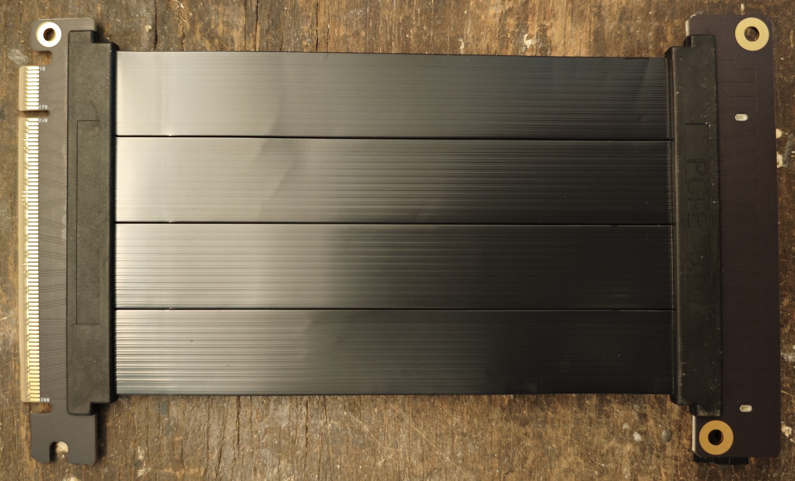

@Stegan hat nicht aufgegeben und so kam es, dass wir nach ca. einem halben Jahr die neue (finale?) Riser Version bekommen haben.
Die Fotos sind locker aus der hüfte geschossen, da ich nach 4-8cm Wasser im Keller immer noch dabei bin den halben Keller neu zu machen :/
hier nochmal der Zustand nach dem ursprünglichen Test:

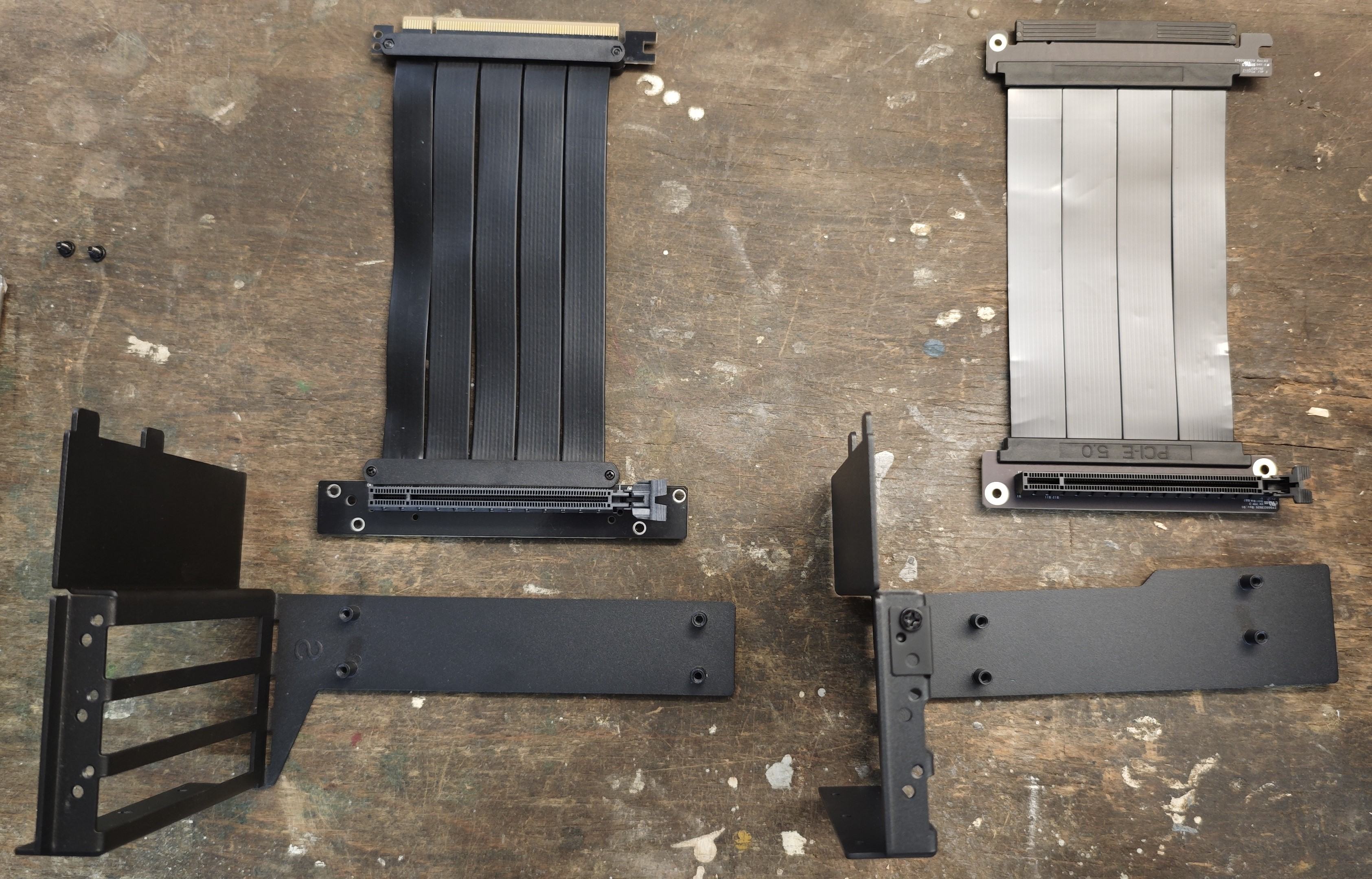

Und ein Vergleichsbild der beiden Versionen, wobei man beachten muss, dass die "alte" Version ein Vorserienmodell war!
Die Auflagefläche hat sich vergrößert und die Anschlüsse am Kabel sind nicht mehr verschraubt.
Zudem scheint die neue Version jetzt PCI-E 5.0 zu unterstützen, zumindest steht es groß auf dem Anschluss drauf.
Da ich "nur" PCI-E 4.0 habe, konnte ich dies leider nicht überprüfen.

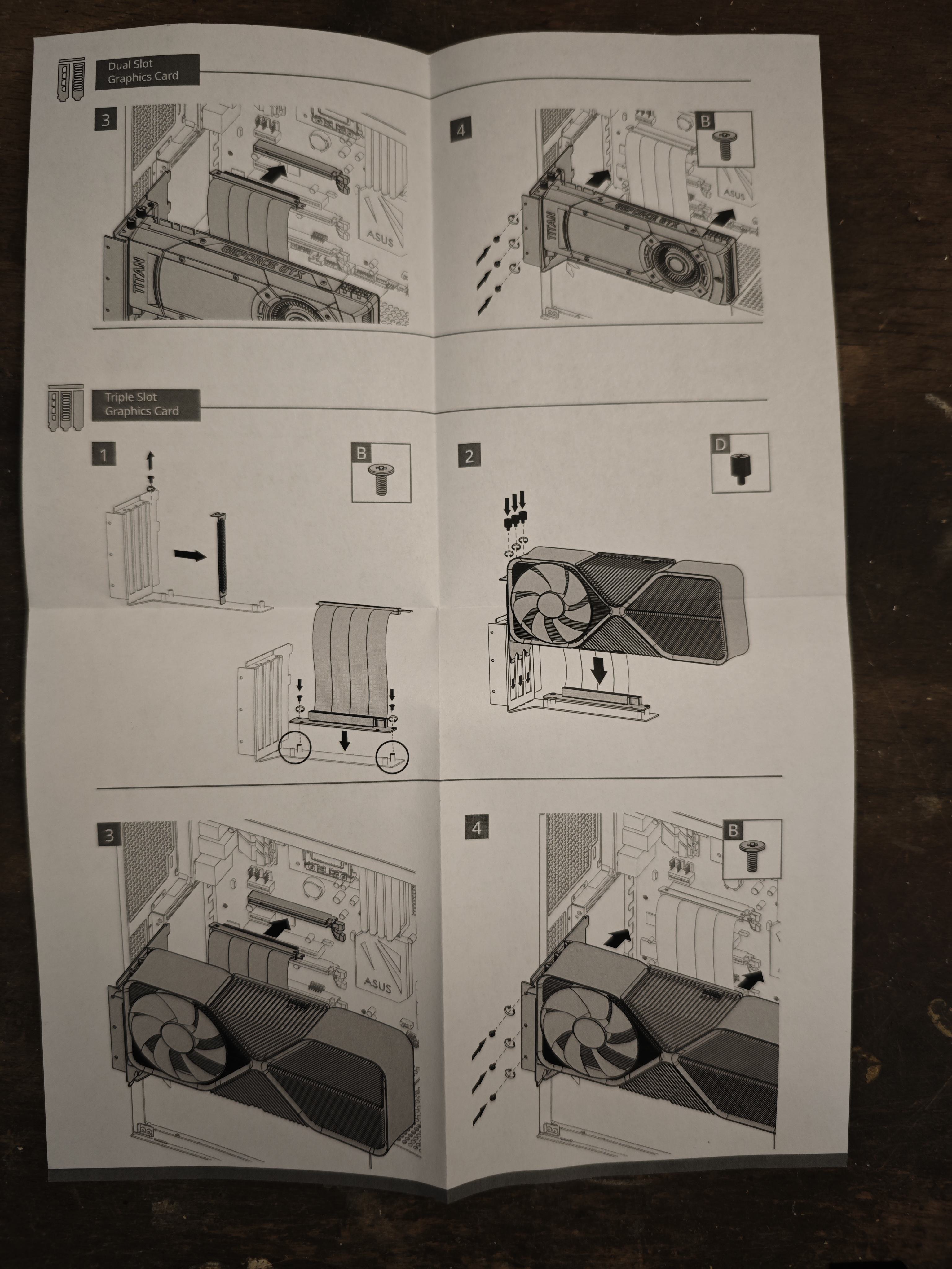

Auf der APNX Homepage wird der Riser weiterhin nicht erwähnt, daher hier noch zwei Bilder der Anleitung.

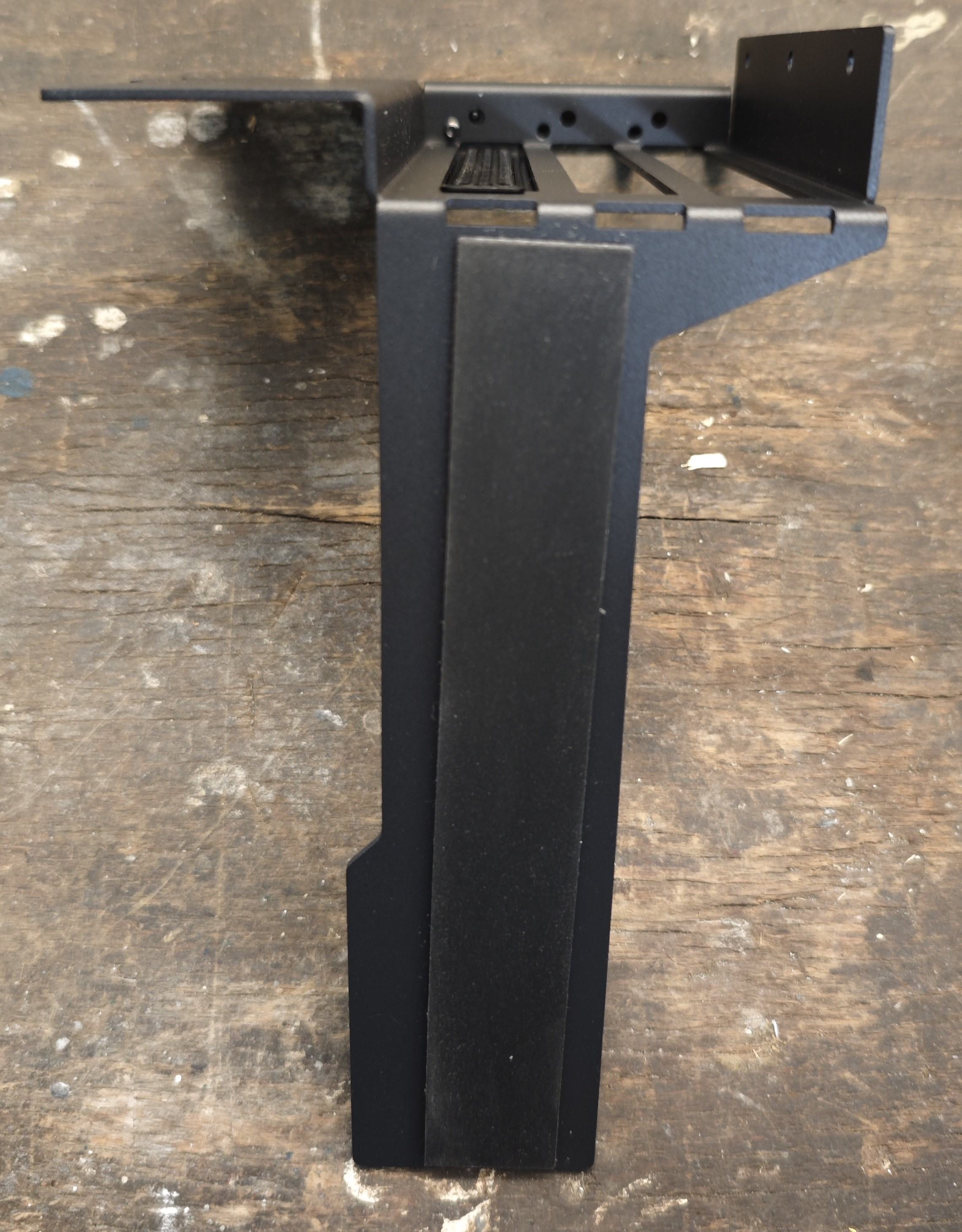

Detailansichten: Alles gerade, keine scharfen Kannten, eine Slotblende für Dualslot Karten, man kann sich jetzt streiten ob eine weitere Blende für Single Slot gut gewesen wäre, aber da kann man auch eine vom Gehäuse nehmen. Sehr gut finde ich, dass die Verschraubungen des eigentlichen Risers versetzt sind, so verteilt sich die Last diagonal über die Fläche... bilde ich mir zumindest ein ;)
Die Unterseite ist gummiert, sieht schief aus, ist aber analog zur diagonalen Verschraubungen. Wir gehen einfach mal davon aus, dass es so gewollt ist.
Und das Kabel selber. Macht einen sehr stabilen Eindruck, die Länge habe ich natürlich nicht gemessen :/
Die PCBs haben einen leicht braunen Farbton und sind nicht komplett schwarz, für detailverliebte vielleicht ein kleiner Minuspunkt.
Laut Anleitung soll man erst die Karte im Riser verbauen und anschließend das Gesamtpaket in den PC einsetzen.

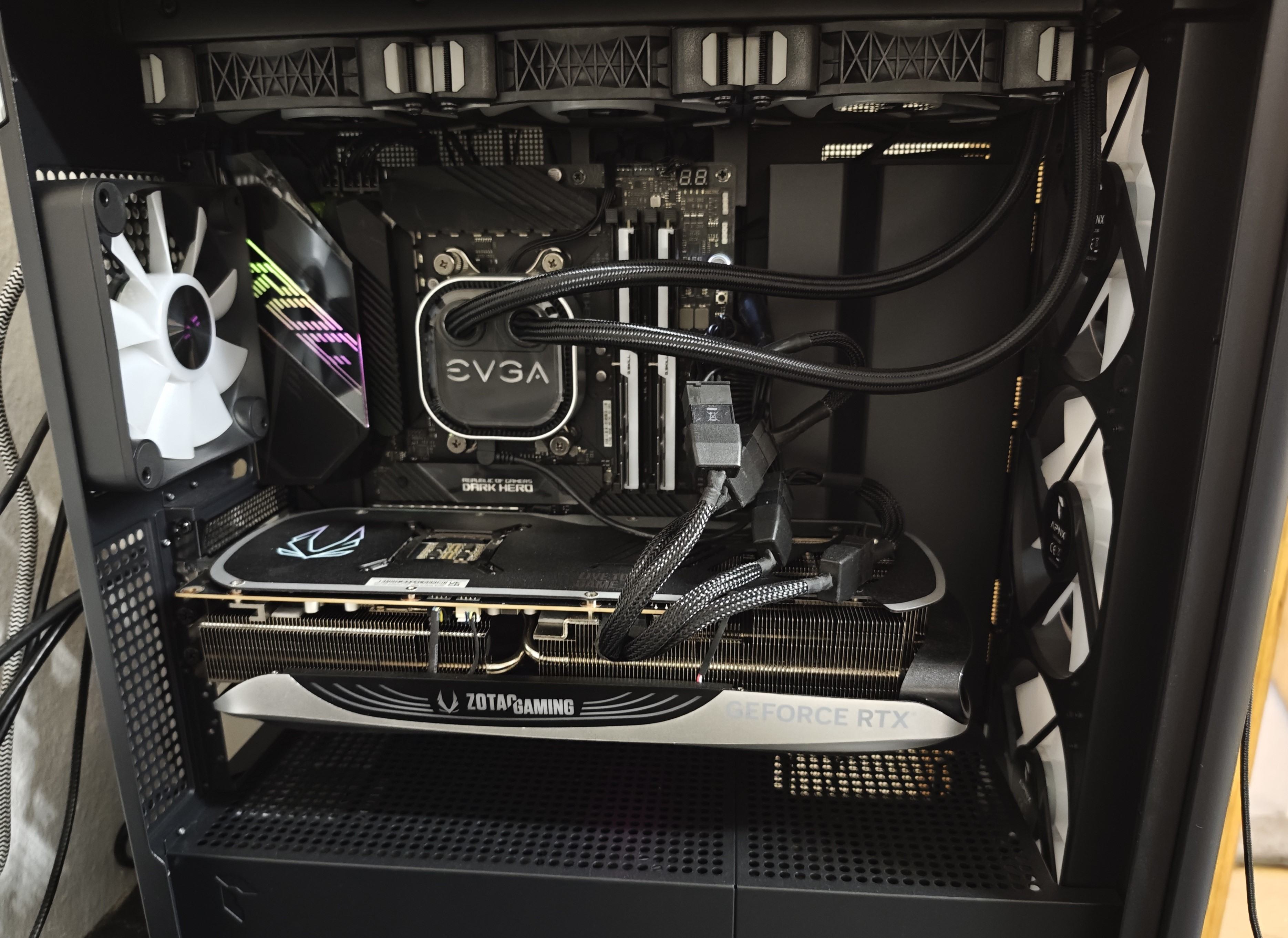

Das sehe ich so 50/50. Es ist definitiv einfacher die Karte außerhalb des PCs an der Halterung zu verschrauben, andererseits ist es zumindest mit so einem Klopper wie der 4090 nicht so einfach den Riser ins Mainboard zu stecken. Alles sitzt außerhalb des PCs, wie auch eingebaut absolut gerade und fest und macht einen sehr guten Eindruck.

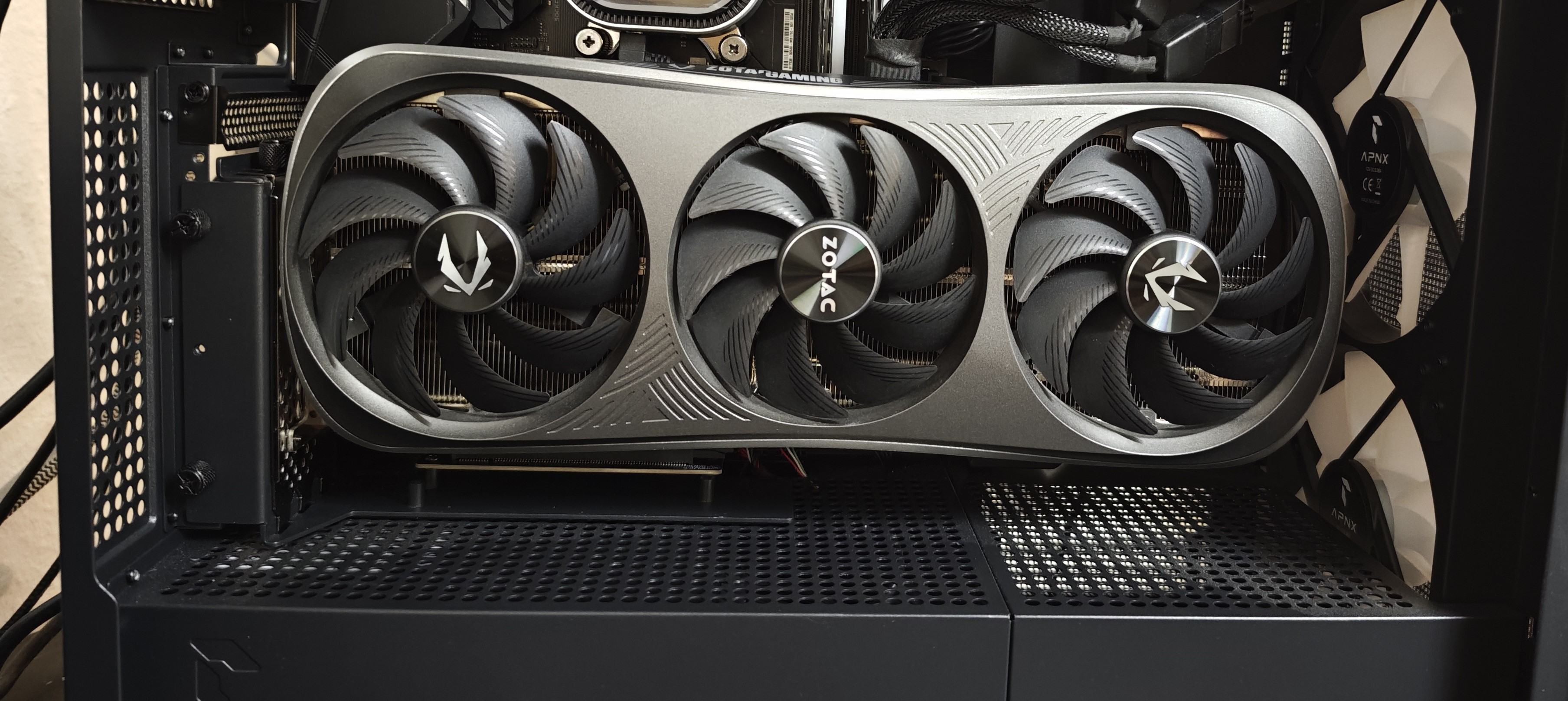

Auf dem Bild im PC sieht es aus, als wenn die Karte rechts herunter hängt, dies ist der Bildperspektive geschuldet!
Die Abstände von der Karte zum Mainboard Kühler betragen bei mir 3cm und von der Karte zur Glaswand 6cm.
Da ich ein Mainboard mit passivem Chipsatzkühler habe, habe ich die Karten nochmal einen Slot nach vorne versetzt.
Dadurch ist die 3-Slot Blende der Karte natürlich nicht mehr 1zu1 passend zu den 3 Slots der Halterung, aber ich wollte zwischen Karte und Mainboard etwas mehr Luft haben.
Beim Abstand von 2cm zwischen den Slots ergeben sich damit ca. 4cm zur Glaswand und 5cm zum Mainboardkühler.
Temperaturunterschiede der Komponenten konnte ich nicht großartig feststellen, das Gehäuse gehört für mich weiterhin zu den sehr guten Gehäusen, auch wenn es nicht wirklich heraus sticht.
Mit dem Riser ist es aber schön die Erkenntnis zu haben, dass auch so eine große Karte wie die 4090 problemlos passt.

Hier nochmal eine Ansicht nach dem Versetzen der Karte und das "4 Kabel auf 12HPWR" Wirrwarr wurde mittlerweile auch durch das passende von Corsair getauscht ;)
