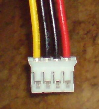

Kannst Du bitte mal sagen, ist das Stromkabel bzw. Stromanschluss für die 4-Kanal Lüftersteuerung an Frontpanel ist eine Miniformat ? (kein 4-Pin Molex)
Leider fehlt mir ein Kabel für Stromanschluss. Denn meine Lüftersteuerung und Anzeige sind alle tot, und festgestellt dass das Panel keinen Strom von Netzteil bekommt.
An Frontpanel sind es 4x 3 pin Molex für Lüfter , direkt nebenan ist eine 4-pin mini Anschluss, danach ein 2-Pin Anschluss für Thermosensor.
Ich weiß nicht wofür die 4-pin mini Anschluss ist , aber tippe und bin zimmlich sicher dass es eine Buchse für den Stromanschluss ist.
glaube sowas von Kabel bzw.Stecker nicht üblich ist.
möchte gern vielleicht das Kabel basteln, aber fehlt mir den Stecker.
ja, ist ein 4pin Stromanschluss, ich kann heute Nachmittag mal ein Bild machen, habe gerade keine Zeit.

Stealy , wenn Du Zeit hast, kannst Du bitte trotzdem ein Bild von dem Stecker hochladen ? möchte gern die Reihenfolge des 4 adrigen Stromkabel ansehen um selbst das kabel zu bastlen.
Ich hab gerade beim Reinigen des 8800GTS Lüfters den Stecker von Nvidia Lüfter rausgenommen und an Frontpanel angesteckt. Es sitzt wie angegossen !!! :fresse:
Hab schon verdacht das der Stecker irgendwie passend sollte, da es sehr ähnliche Form und Größe des Anschlusses hat.
wollte gern einen gebrauchten Nvidia 8800 Kühler kaufen, und den Stecker abtrennen und für den Frontpanel benutzten.
Der Rest ist nur Basteln an Stromkabel.

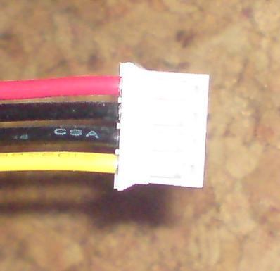

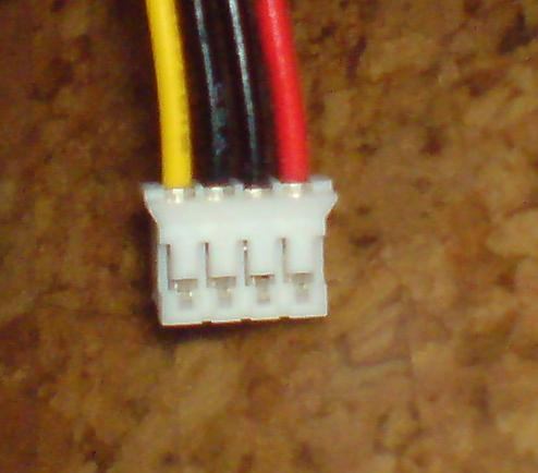

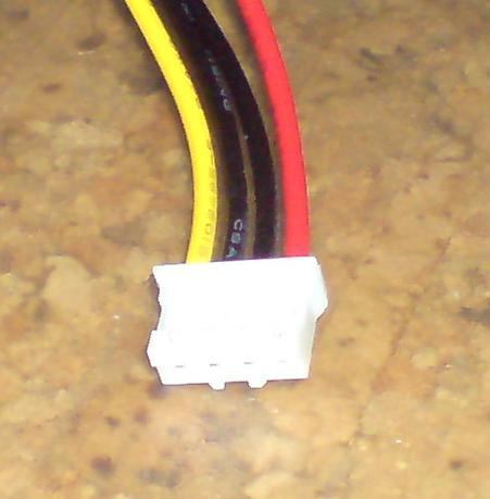

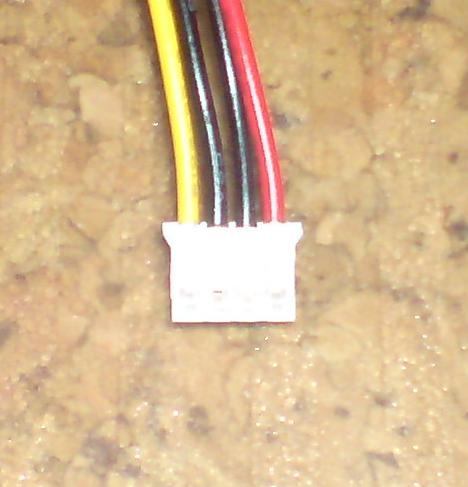

hier das Bild von Aplus Black Pearl Frontpanel Lüftersteuerung Stromanschluss und Nvidia Stecker.
Klar, kein Ding, alle nur ganz schnell gemacht. Wenn es dir icht reicht, sag bescheit, dann mach ich nochmal Fotos unter optmaleren Bedingungen!

:hail::hail: super. danke sehr! hat mir echt geholfen. :hail::hail:
die Bilder sind einwandfrei. werde gleich Ebay beobachten und ne gebrauchten Kühler von 8800 Nvidia kaufen.
wollte eigentlich gleich schnell an Kabel basteln, da ich momentan den Radiallüfter der Graka ausgeschaltet hab. Hab die Abdeckung abgemacht und einen 120 Noctua Lüfter einfach draufgesetetzt. geht sogar besser als Nvidia Referenz Lüfter 46° Idle, bevor war 50-51°.
Aber zu schade wenn der Lüfter meiner Garka geopfert wird. besser ne gebrauchten Kühler kaufen, da viele Leute den Kühler abgemacht und mit Wasserkühlung ersetzt.
Nochmal, ist die Stelle für Anschluss für die Stromversorgung oben (roter Pfeil, mein 1.Bild) richtig ? oder ?
Danke nochmals für Hilfe.
jap, ist richtig
ich kann mal in meinem fundus schaun, ich glaube irgendwo habe ich noch so einen stecker rumfliegen
PN ist schon unterwegs, habe was gefunden! Aber lass uns mal nicht den Threat hier zumüllen!
thanks lot stealy! :d sag einfach Bescheid wenn Du so einen Stecker bei Dir findest. melde mich dann wieder oder kannst Du mir auch ne PN schicken.
