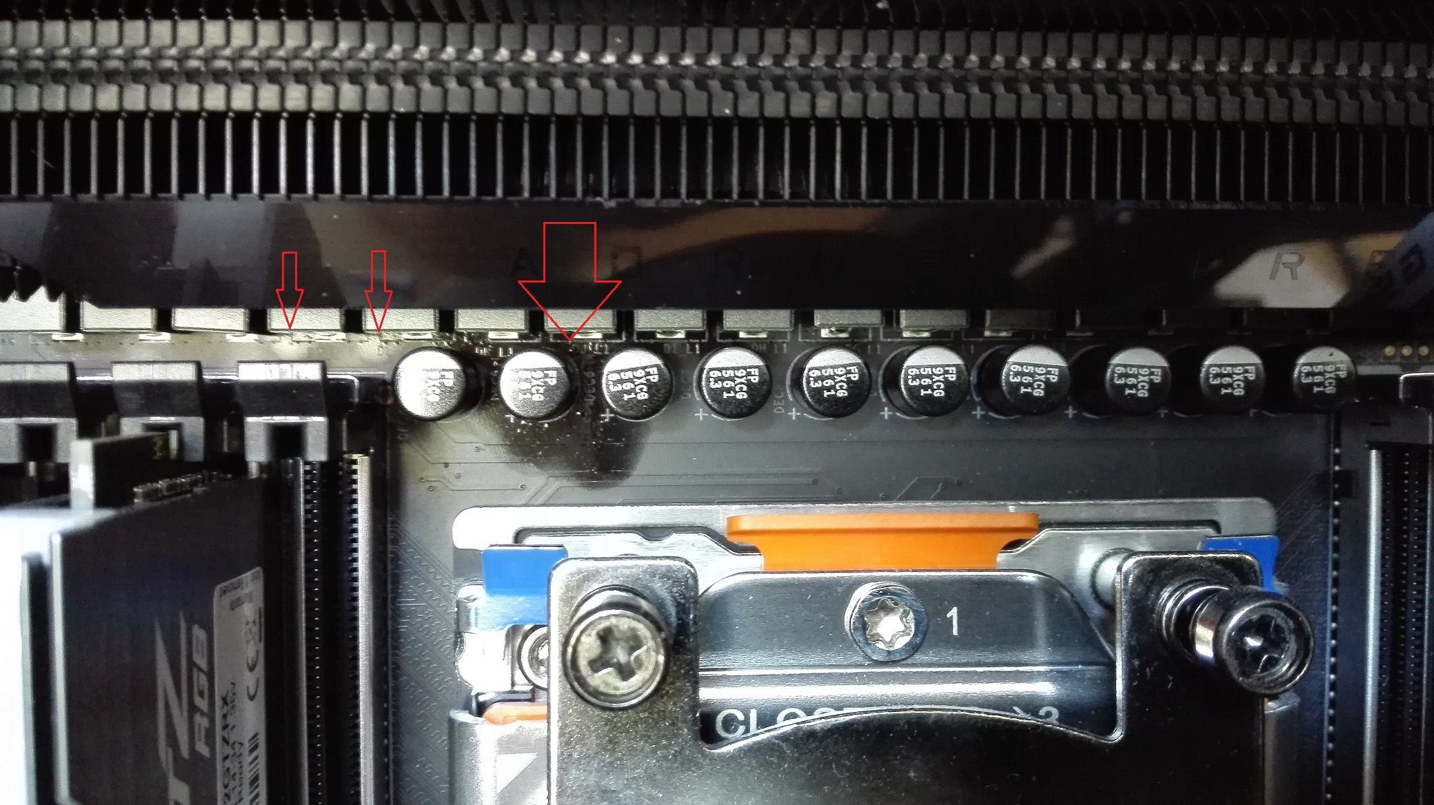

Beim Prüfen der Verkabelung (ok) sind mir auch ölige Stellen nahe der Spannungswandler aufgefallen, s. Anhang. Was ist hier passiert?
Die Flüssigkeit die du meinst könnte von den WL-Pads kommen und ist nicht weiter tragisch. Ein Defekt kann trotzdem vorliegen. Welches BIOS nutzt du denn? Mal eine Beta-BIOS probiert? Was sagt denn Gigabyte zu dem Verhalten?

Der Fleck scheint sich auch langsam zu vergrößern. Wäre es nicht verwunderlich und extrem unwahrscheinlich, daß bei einem Board dieser Preisklasse ein Produktionsfehler vorliegt? Andererseits irritieren natürlich die Störungen. Gilt die Smartfan 5 Applikation als bugfrei? Hattet ihr damit schon einmal Probleme?
