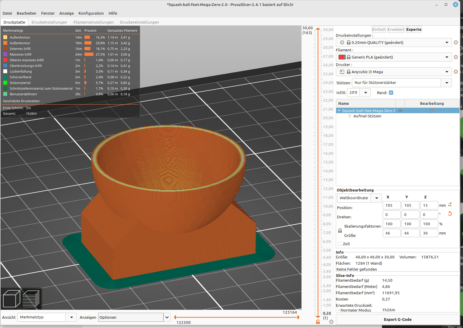

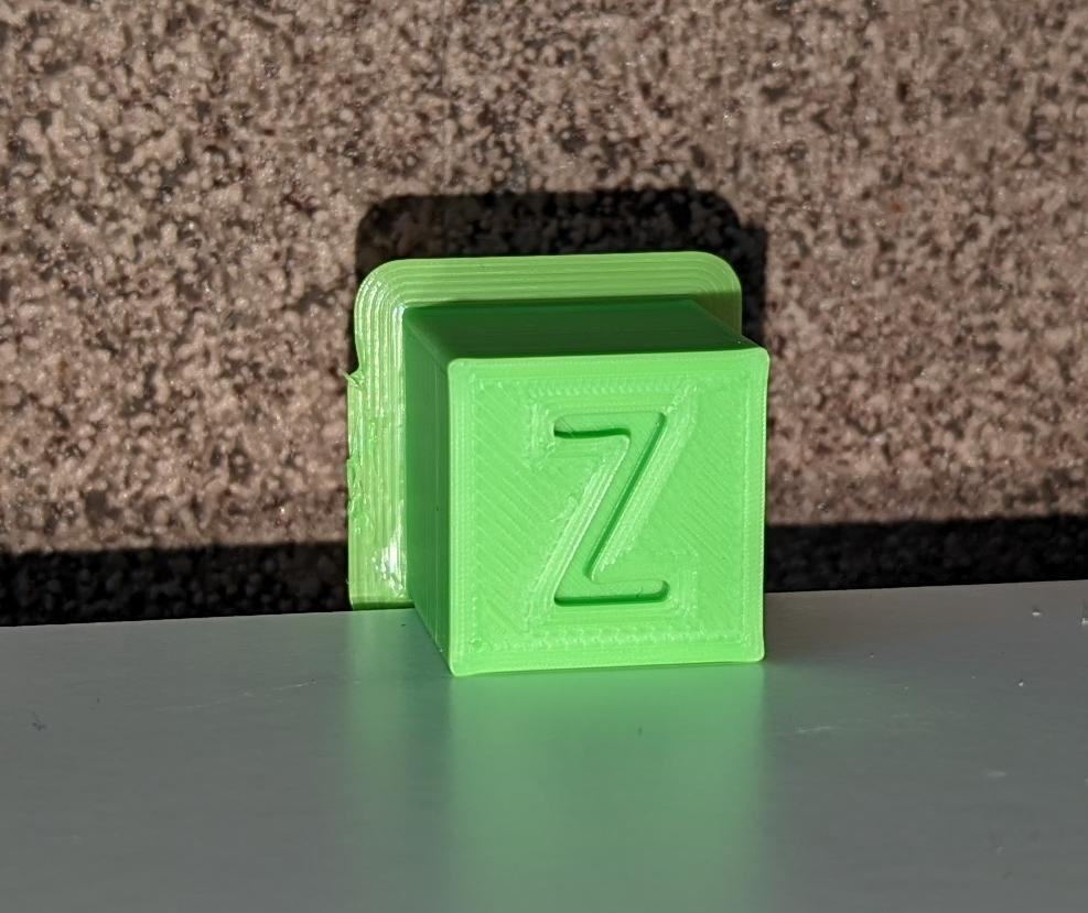

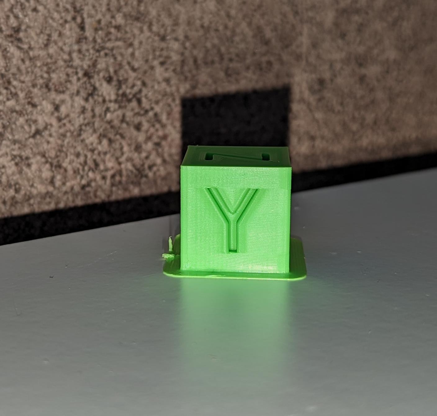

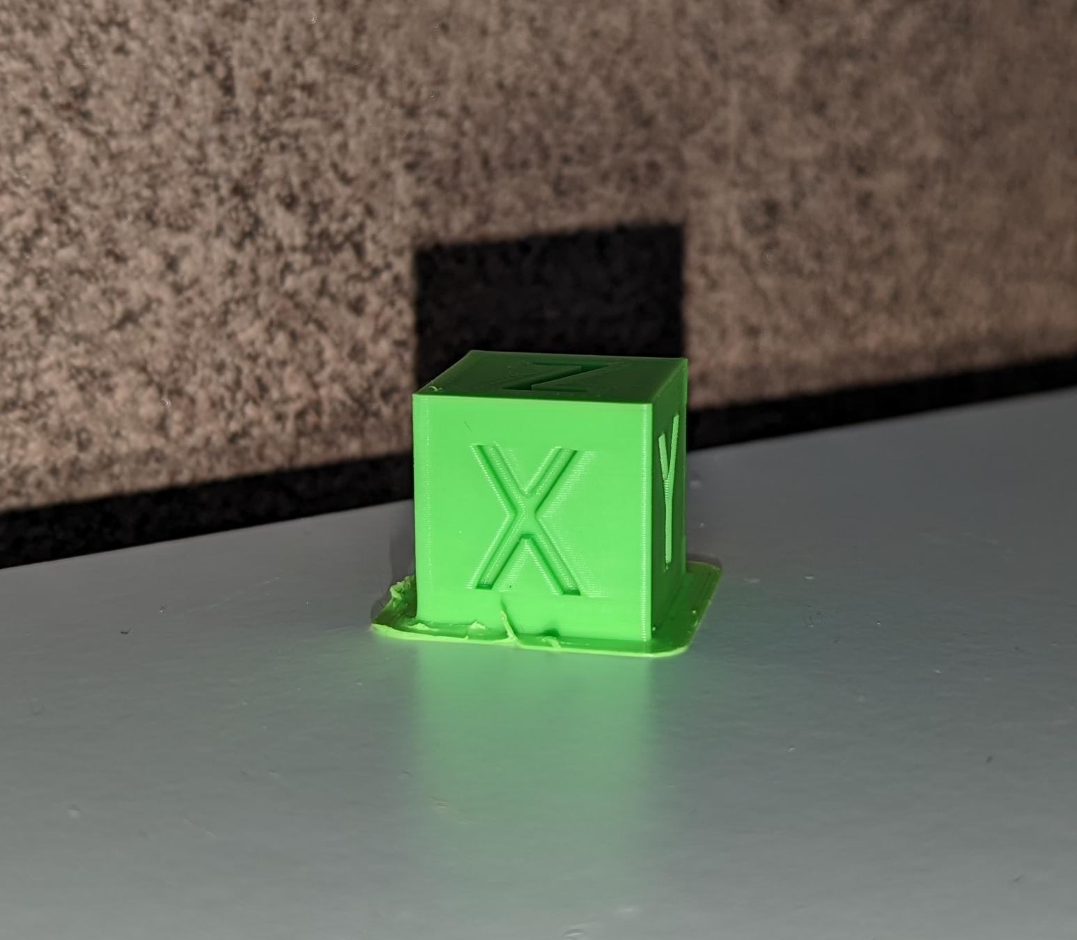

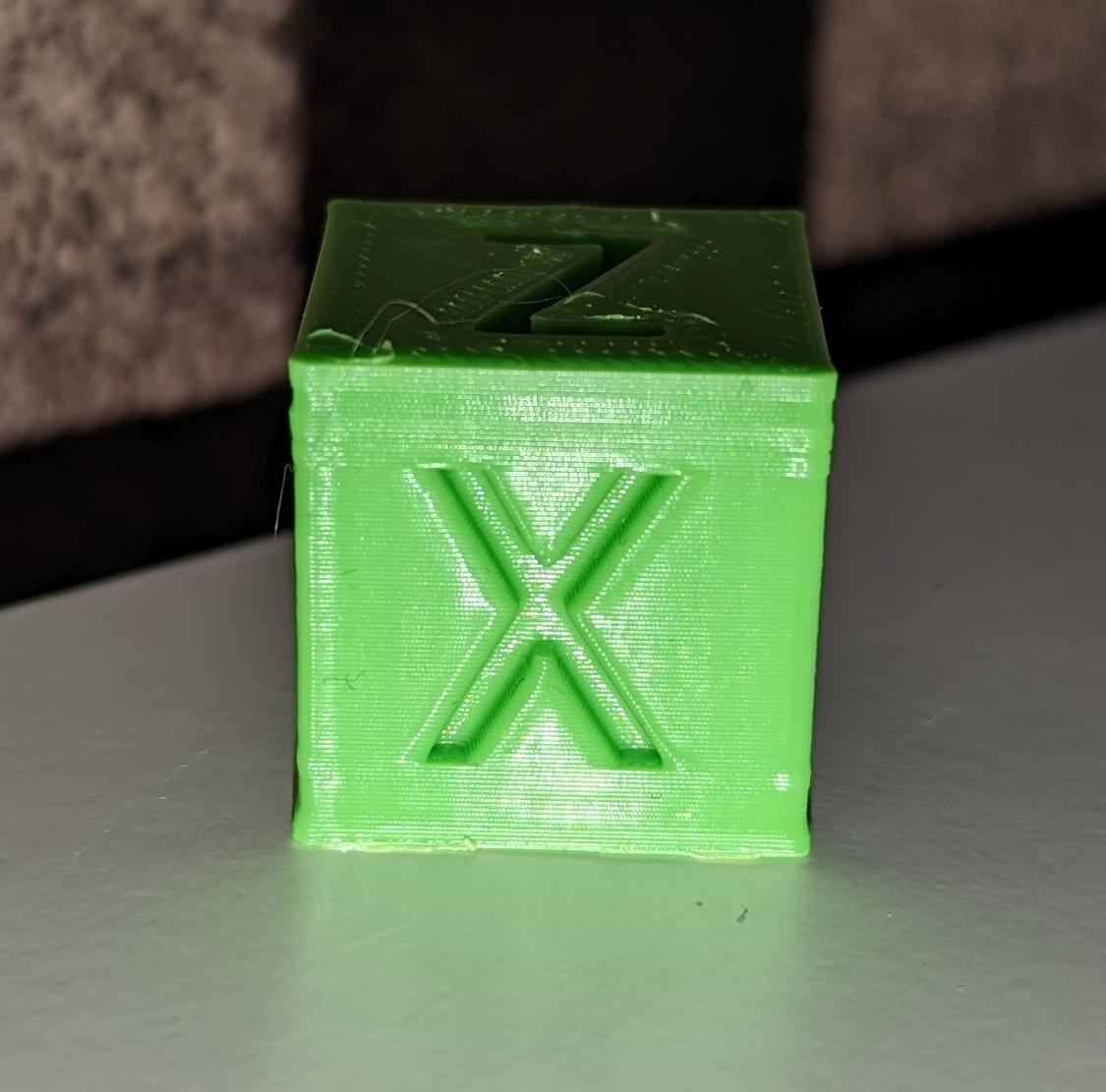

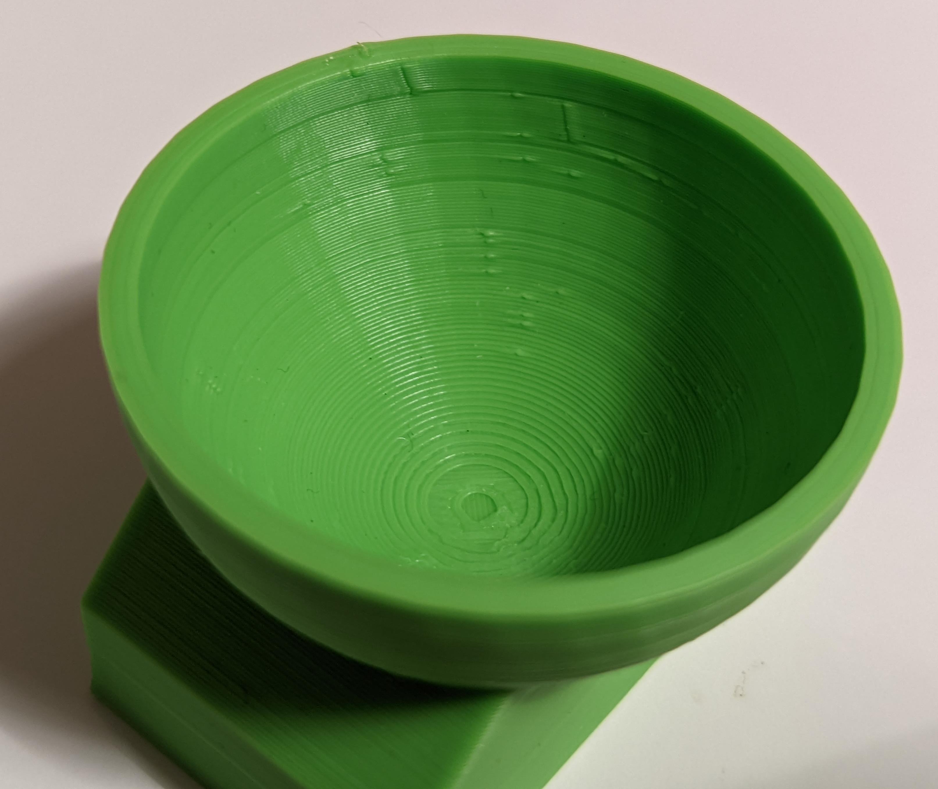

Update 18.3.2022 20:37:
Der erste Druck mit den TMC Stepperdriver im UART Modus ist fertig.
Alle Driver hatte ich im Stealthchop Modus konfiguriert, nur den Extruder im Spreadcycle das soll besser sein.
Dadurch ist er minimal lauter und rauscht im Stillstand, stört aber nicht.
Was mir aber aufgefallen ist, das nun wieder die Steps pro mm stimmen, d.h. der Wert aus der original Firmware (vom original Board) passt wieder und muss nicht mehr halbiert werden.
Des Weiteren hören sich die Stepper der Achsen ein klein wenig anders an, laufen wohl mit mehr Microsteps intern.
Bei schnellen kleinen Kurven, scheint das Board die Treiber kurzzeitig im Spreadcycle Modus zu betreiben, da die Stepper ihren "Sound ändern",
ist aber nicht störend.
Anbei die Bilder des Drucks:
Die Schichten sehen viel besser aus!
Nur der Absatz stört noch immer und ich weiß nicht woher der kommt, im Slicer ist er nicht vorhanden.
