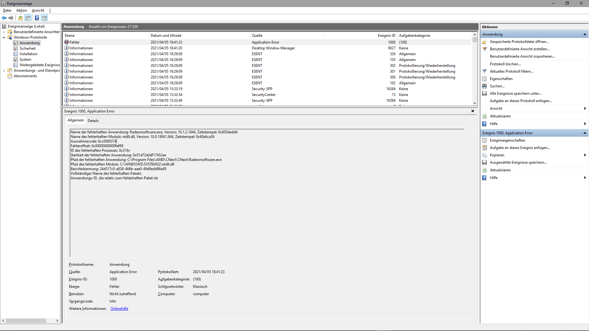

bei mir stürzt leider das Spiel AC Origins nach ein paar Sekunden Ingame ab. Manchmal erst nach ein paar Minuten und öfter direkt nach dem Ladevorgang der Open World.
Sonstige Games wie Warframe oder Battlefield 4 laufen bisher einwandfrei.
Eben ist sogar der ganze Bildschirm schwarz gewesen, jedoch lief das ganze System noch weiter.

Das hier ist alles was mir die Ereignisanzeige in diesem Moment ausgespuckt hat.
Könnte der Treiber das Problem sein oder ist das Netzteil zu schwach?

Ja, habe gestern auch ständig herum probiert. Anscheinend liegt das an dem neusten Treiber.
Sofern ich den Treiber vollständig mit dem Display Driver Unistaller entferne läuft das Spiel, jedoch ohne die ganzen Treiber Features.
