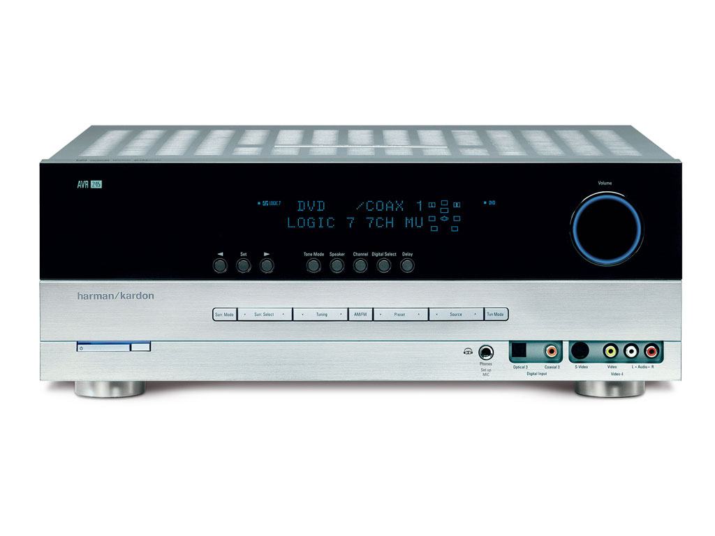

Hallo Leute, ich habe eine Sound Anlage geschenkt bekommen.
und zwar diese hier

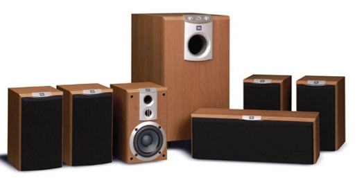

zusammen mit diesen JBL Boxen System

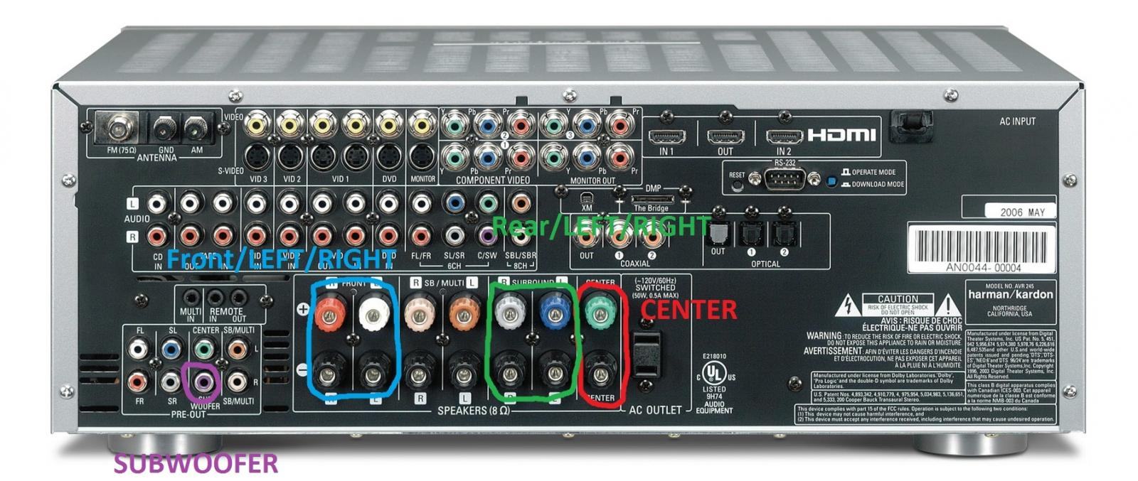

zurzeit habe ich es so.
ist das so richtig ?, oder kommen die boxen hinten auf SB/Multi ?
mfg
ich habe
Ja,ist richtig, da es sich wohl um passive Boxen handelt.
Sub ist auch richtig.
SB/Multi wird nur bei einem 6.1/7.1 Setup genutzt.Für die Surroundback(hinten mitte).
Die Box ohne Abdeckung soll wohl nur symbolisch sein.Ich gehe mal von einem 5.1 Setup aus.
je genau es ist 5.1 system, danke euch ;) man ist das ein sound. bin ich nicht gewohnt :D
