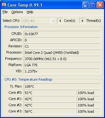

kann mir jeand sagen was ich falsch mache...
meine core temps sind siehe bild
mit dem supreme hatte ich immer core 0 & 1 die gleiche temp und core 3 & 4 die gleiche (mehrmals neu aufgesetzt)... da hab ich mir dann einfach gedacht das das normal ist...
aber da ich jetzt ja 1 & 2 die selbe hab sollt das doch eigentlich zu lösen sein das ich irgendwann mal alle kerne idente temps hab oder?
