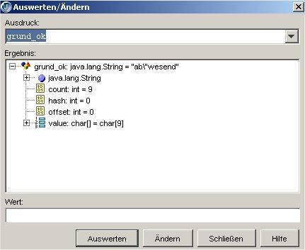

Achso das meinste ja klar das hab ich ja gemacht, wenn ich die Getter Methode in der Entwicklungsumgebung ausführe und den Rückgabewert anzeigen lasse, sind eventuelle Quotes maskiert, allerdings scheint JavaScript diese Maskierung nicht zu übernehmen

jupp genau das hab ich ja gemacht, JBuilder zeigts mir auch korrekt maskiert an, siehe Anhang, allerdings interessiert das das Javascript irgendwie überhaupt nicht.
