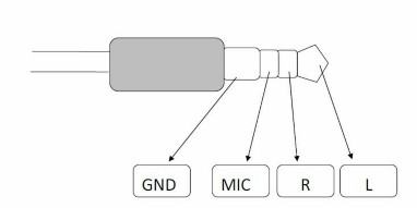

ich habe ein problem mit einem chinesischen android tablet. es funktioniert alles bestens bis auf den 3,5mm audio anschluss.
Wenn ich ganz normale kopfhörer anschliesse passt alles. Sobald ich jedoch ein Iphone headset mit microphone anhänge und einen anruf entgegennehmen möchte (beim abheben) schaltet sich das tablet ab. laut hersteller schaut das setup wiefolgt aus:
ich würde gerne wissen was das problem sein kann. Kurzschluss? falsches headset für den falschen anschluss? Würden andere headsets funktionieren?
Fast alle kinkenbuchsen haben die Belegung L R GND MIC.. Wahrscheinlich liegt daran...
hallo BastiM,
danke für deine antwort, es hat sich herausgestellt dass diese belegung die gleiche ist wie sie die alten nokia headsets haben (habe selber ein altes nokia mit dieser belegung), hab ein ähnliches muster getestet und hat funktioniert. sehr bescheuert in ein neues tablet so einen anschluss einzubauen.
kann also diesen threat hiermit beenden!

Das hat aber nichts mit Chinaschrott zu tun. Auch bei den besten passiert zumindest daß Du auf einer Seite nur hörst wenn der Annahmebutton gedrückt wird. Da finde ich abschalten schon einen viele detlicheren Hinweis.
Es gibt eine Standard Schaltung (siehe Basti' post) und eine Apple (nicht-Standard) Schaltung.
Blöderweise haben die meisten Hersteller kunterbunt mal so, mal anders eingebaut.

PS: fehler von mir, die tablets haben sich nicht abgeschalten, sondern sobald man einen anruf entgegennehmen wollte wurde er sofort unterbrochen.
