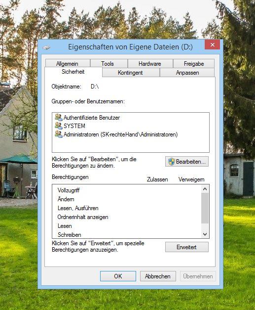

Toll.... nun bin ich auf Laufwerk D -> Eigenschaften -> Sicherheit und habe bei Benutzer/ICH -> erweitere Einstellung und habe sätmliche Häckchen rausgenommen. Problem? Nun bin ich da als Benutzer nicht mehr ersichtlich. Kann man es irgendwie rückgängig machen?
du hast dir selber die rechte entzogen ? :bigok:
- anmelden als user mit admin rechten (bist du ja wohl ?!)
- eigenschaften D: -> Sicherheit -> deinen User wieder hinzufügen und rechte wieder rein (Vollzugriff), falls das nicht geht: Besitz übernehmen und dann Rechte kontrollieren/vergeben
- dem benutzer account deiner freundin alle NTFS rechte entziehen.....dann kommt sie nicht mehr auf D:

Auf dem Bild sind drei Benutzer aufgelistet. Es waren mal vier. Nachdem ich sämtliche Rechte für Benutzer vier entfernt habe, erscheint Benutzer vier nicht mehr.
Welcher Benutzer ist denn meine Freundin? Handelt es bei anderen Accounts um "authentifizierte Benutzer"?
das was man dort sieht sind gruppen
das was du entfernt hast war die gruppe "benutzer"
in dieser gruppe sind alle benutzer drin die sich am rechner anmelden können und ja wenn du alle rechte entfernst verschwindet er aus der liste (über bearbeiten, hinzufügen kannst du den bei bedarf wieder hinzufügen)
du kannst lusrmgr.msc mal aufrufen und unter benutzer schauen welche benutzer es gibt, dort wird deiner und der deiner Freundin neben einem Administrator und gast auftauchen....
