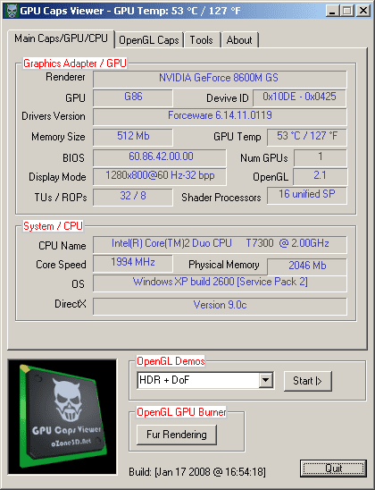

Ebenfalls: Samsung R70 Despina, aber mit 8600M GS und 512MB
laut GPU Caps Viewer:
Das "Fur Rendering" erzeugte bei mir keine Ruckler, allerdings liess ich den
Test auch nur ca 5 Minuten laufen.
Ab wievielen Minuten soll der Bug denn auftreten?
Dann versuch ich es entsprechend noch mal.
jo 5 min war eigentlich genug. wie ich gerade gesehn hab hast du den forceware 101.19 drauf. mit den hatte ich auch keine probleme. ich hab ja wie du sicherlich schon gelesen hast einige tests mit verschiedenen treibern durchgeführt und habe bei MIR festgestellt das ich ab der 167.xx bis hin zu 17x.xx das stuttering habe. mit 101.xx bis hin zu 163.xx habe ich keine probleme feststellen können, also denke ich echt mal das es am treiber liegt. könntest ja mal nen neuen treiber draufhaun um zu testen ob bei dir dann auch das stuttering auftritt (www.laptopvideo2go.com ist hier die richtige anlaufstelle), wenn nicht haste glück gehabt ;) aber an was es da halt liegen soll das einige mit neueren treibern keine probleme haben und einige wiederum schon das erschließt sich mir einfach nicht.
