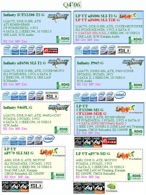

Ich nenne da mal einfach das DFI LANparty UT n590 SLI-M2R/G. Wenn ich mir DFI's Roadmap anschaue, wird mir schon Angst und Bange. Ich wollte spät. über die Weinachtsfeiertage was neues zu basteln haben. :d
attachment.php
Da ich nicht mehr auf DFI Boards scharf bin habe ich mich mal informiert:
EP-AF590 SLI2
Ich glaubs ja nich.:eek: :eek:
Ich sag dir, dass Board wird der Renner wie damals die alten 8K3A+ für den Sockel A. Ein Blick reicht mir.:d Aber der kleine Lüfter siehts jetzt schon verdammt laut aus, was mir im Grunde total egal is, da hier schon mein NexXxos auf seinen Einsatz wartet.
