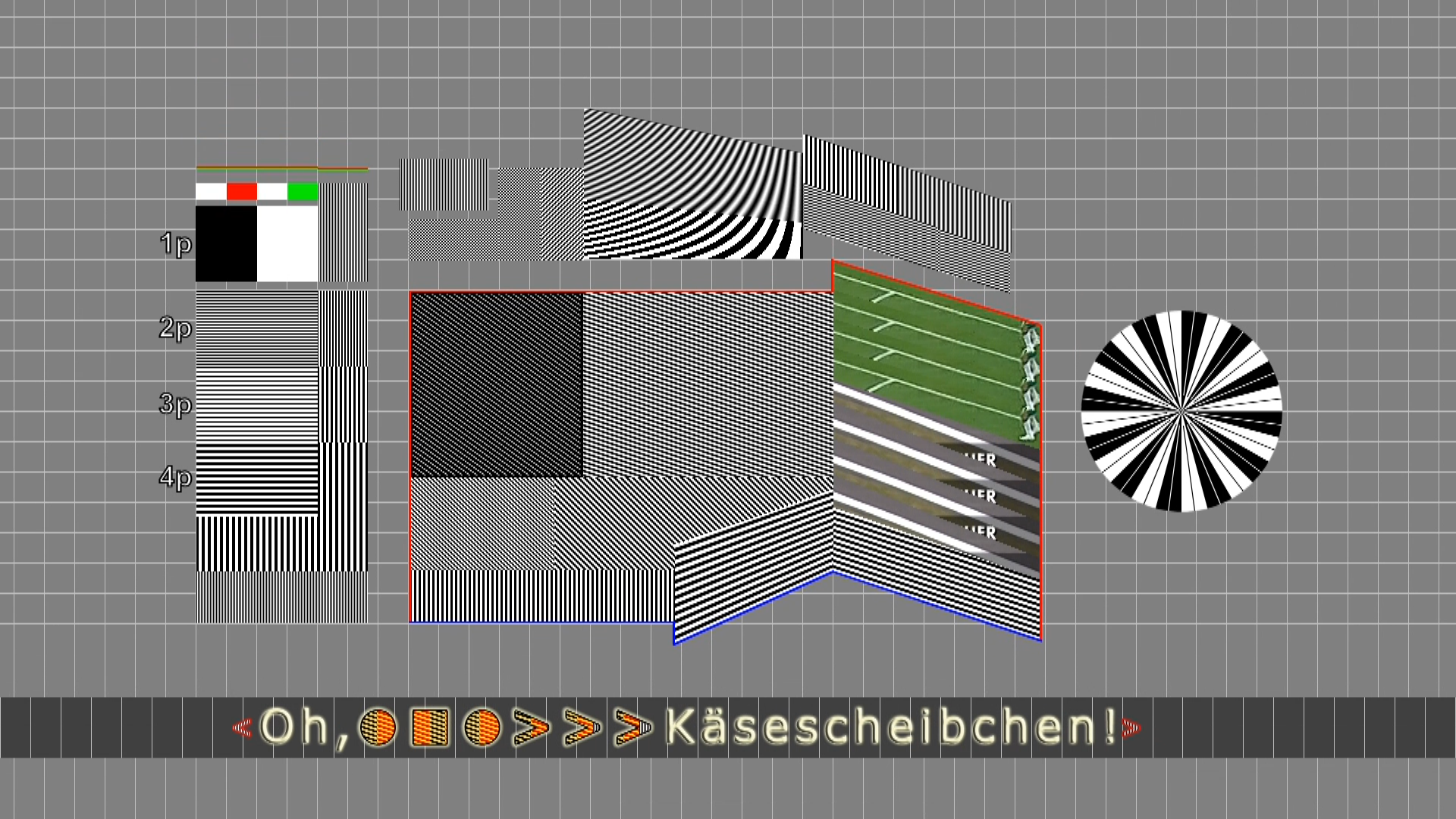

so jetzt hab ichs nochmal verglichen also irgendwas bringt die VA Einstellung schon im Gegensatz zu "Auto" aber wenn ich mir das 1P Bild anschaue dann kann es eigentlich kein echtes VA sein, bin echt verwirrt jetzt
VA an
VA aus (Auto)
also den Bildernach ist VA an besser als VA aus (Auto) aber es ist kein echtes VA... :d
das gute 1P Ergebnis von oben, kann ich grad nicht mehr reproduzieren...

teste grad nochmal was aber sobald ich VA wieder deaktiviere sieht das Bild schlechter aus, das is echt seltsam alles, aber so der so läuft es nicht flüssig :/
der chipsatz ist zu schwach für 1080i VA.

also ich muss sagen mit dem 10.1er hat sich schon was getan, das Video läuft nun nahezu ruckelfrei und der Regler springt auch nicht mehr von VA weg, aber das Problem ist, dass das VA nicht 100pro ist...
in den ersten 10sec ruckelt es recht stark, da wird das 1P Bild auch perfekt deinterlaced aber dann sobald es aufhört zu ruckeln, ist das 1P Bild nur noch schwarz weiß, des Rest aber wirklich sehr gut! Und VA bleibt wie gesagt auch im Treiber aktiv...
aber es verhält sich so als ob er merkt dass es nicht perfekt läuft und eine stufe zurückschaltet...mh
