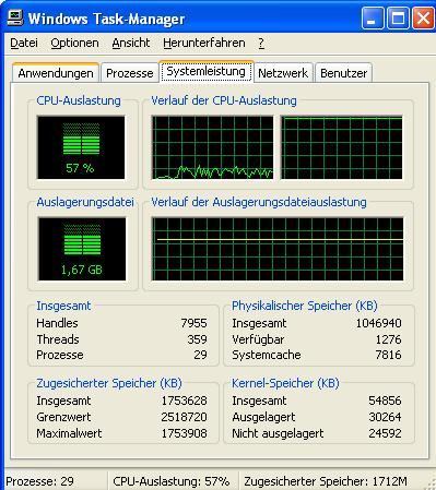

Also eine skann hier doch net stimmen.. Bei mir rennt dann alles auf 100%, aber die eine CPU ist viel schneller bei Prime, als die andere. Der eine startet schon TEST 2, wo der andere erst beim 1. ist... und dann wird der Vorsprung immer größer. Und sobald ich am PC versuche was zu machen, kA surfen oder so, während beide laufen, schaltet sich eine CPU ab und ich habe nur noch 50% Auslastung, dafür kannich aber Surfen... Muss ich vllt irgendwelche Treiber installen? Habe bisher nur die Nforce 4 Treiber installed.. Fehlt da noch was?

So habe ihn installed.. Mh.. Also nachwie vor rennt einer beim Prime davon und ich habe 50 % Auslastung, obwohl beide laufen :hmm:

Der Taskmanager zeigt nur die Auslastung im Verhältnis zur gesammten CPU Leistung an.
Also wenn 1x Prime 100% läuft siehtst du im Taskmanager 50%! Also niemals 100%
Dafuer kannste dann eben noch ne Anwendung oder Prime laufen lassen die dann auch mit 50% läuft und da 50+50=75 sind stimmt es dann wieder.
Ich lasse es aber 1 mal auf jeder CPU laufen ==> 100 % normalerweise! :hmm:

Da isses.. Das ist, wenn 2 mal Prime rennt.. Ich habe jeweils im Programm die CPUs zugeteilt und auch im Taskmanager.. So ist das Ergebnis! :hmm:

So habe eben mal beide Prozzis mit SUPER PI getestet! Damit funzt es! 100% Auslastung und jede CPU berechnet einmal 32M.. MH seltsam wieso Prime das net will :d
