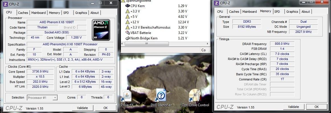

ich habe auch einen 1022GPMW 1090T! Dieser läuft bei 3737mhz mit nur 1,288volt und die NB auf 2,83GHz bei 1,19V!:love: Bin sehr zufrieden, mehr muss nicht sein. Das ganze läuft auf einen MSi 790FX GD70 mit 8GB RAM Vollbestückung mit DDR3 1600 CL 7-7-7-20 1T! Unter Luftkühlung nach 3h Prime 51°:love:
Wenn ihr es einschreiben wollt...mal was auf wenig vcore getrimmtes und dennoch übertaktet! Übrigens, standard vcore ist 1,275V.
3737 Mhz | 1.288 V | 2828 Mhz | 1.20 V | 808 Mhz | 1.800 V | DDR3 | CCBBE CB 1022 GPMW | 54°C | 51°C | mit HS | 3,0h | Win Seven 64 | AM3 | forenhase
Zur Vollständigkeit...

Hi und Danke!
Also, Prime läuft nicht mehr! Ist schon 3 Wochen her. Ich kann es aber jederzeit wieder laufen lassen. Muss ich? Oder würde das so wie oben reichen für den eintrag in unsere Liste hier? Übrigens, die Ramauslastung sieht man rechts unten im CoreMeter! ca. 7100MB! Den RAM teste ich immer extra mit Memtest und co. Bei Prime gebe ich dann den RAM so 90-95% auslastung, wie hier geschehen.
Übrigens, ich wollte nicht über den Multi von 18,5 hinaus wegen c'n'quiet. Ich hatte mit 1,31V auch die 3800mhz 20min prime, dann 4GHz mit 1,31 sogar gebootet, aber nicht prime, sofort absturz beim aktivieren. Denke aber, 4GHz wären drin.
Thema Cortemp. Das hatte ich an um die werte zu vergleichen...temp! Aber everest und AOD zeigte das selbe an, also habe ich es wieder ausgeschaltet.
AOD gefällt mir! Die 6 grünen Kerne sehen doch cool aus :-)
wär nice, wenn du nen neuen run machen könntest, da die andren runs ja auch so sind
an der ramauslastung erkennt man ob prime large oder was andres gelaufen ist
aber wenn du schreibst, daß du 7gb ram verbraucht hast bei dem run, denk ich daß du garnicht prime large sondern prime blend laufen hattest. kann daß sein?
oder was hattest du da noch alles laufen?

So, habe jetzt Prime über Nacht laufen lassen! Das hat mich gewurmt das ich es nicht so gemacht habe das ich in die Liste komme. Immerhin hätte ich die geringste vcore und den höchsten NB Takt.
Ich habe Prime Large gestartet und dismal coretemp statt AOD dazu! Hoffe es passt jetzt alles. Man sieht auch den RAM im Taskmanager.
Eins zur vcore der NB. Im Bios habe ich 1,185 eingestellt. AOD zeigt ja 1,1 an, Everest 1,21V und der Power Monitor 1,25V. Was ist richtig? Ich denke Everest zeigt zu hoch an. Denn selbst wenn ich im BIOS auf 1,15 stelle wird 1,21 von Everest angezeigt! Mein zweit-PC mit den 785-E53 Board, da wird in der selben Everest Version keine vcore NB angezeigt? Warum? Ist auch ein PhenomII drin! Ist das auslesen wirklich so Boardabhängig? Was du jetzt einträgst? Keine Ahnung. Habe mal die mitte genommen…1,2V…kannst ja ändern.
3737 Mhz | 1.288 V | 2828 Mhz | 1.20 V | 808 Mhz | 1.800 V | DDR3 | CCBBE CB 1022 GPMW | 52°C | 49°C | mit HS | 6,0h | Win Seven 64 | AM3 | forenhase
