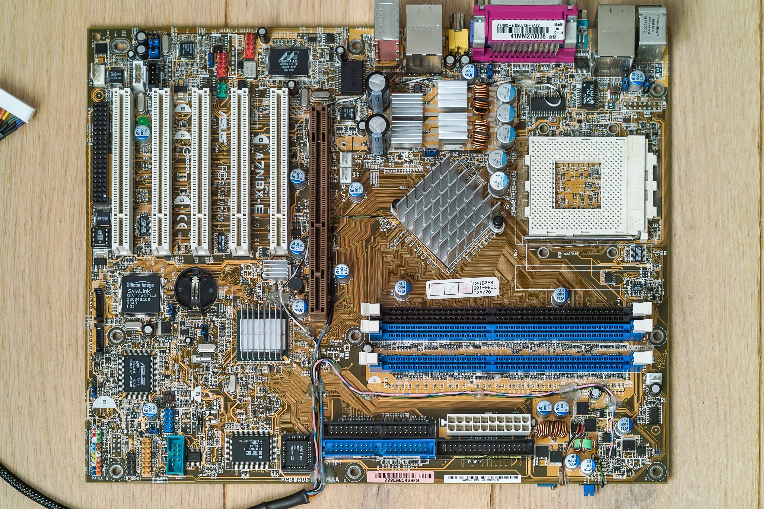

Ich denke mal das ich den VCore mod auf traditionelle Weise machen würde und den Elmor dann für Vdimm nehmen würde, eventuell auch für Vtt.
Am ehesten würde mir das Board für Ram tests in den sinn kommen.
Hab CH-5, CH-6, TCCD, TCCC und bestimmt auch ein paar 0815er hier, ala Corsair Pro V5.3 und Adata PC4000er.
TCCD dürfte dann die Königsdisziplin werden. Kannst ja den mod in mehreren Stufen anfangen.
z.B. zuerst den 12Vmod + Vdd mod + R308, dann Vdimm , dann vielleicht ein recap. usw.
Bin auf jedenfall auf Ergebnisse gespannt!
Von wann ist das board?
der controller für die Vdimm, kann man eventuell direkt mit einem Elmor EVC dran?
AFAIK hat der RT9202 keinen Eingang für einen Bus wie i²c oder SPI. Was aber gehen könnte wäre den EVC mit der Powercard zu kombinieren und direkt die komplette Vdimm Aufbereitung auszulagern. Soweit ich weiß hat das aber noch keiner gemacht am Asus.
Was die Mods angeht würde ich den 12V Rail Mod machen und die Elkos am Eingang gegen was mit 16V tauschen. Pana FR 3300uF gehen da gut, es passen aber nur 2 Stück, da die 12.5mm Durchmesser haben. Der mittlere Platz bleibt dann frei.
Was die Vcore angeht, da gäbe es theoretisch zwei Möglichkeiten:
1. klassischer Vcore Mod, also am FB Pin einen Widerstand anlöten
2. Am FB Pin Spannungsteiler modden
Wichtig zu wissen ist das der L6917 eine OVP hat, die laut Datenblatt zwischen 2 und 2.25V greift. Heisst man erhält nur begrenzt mehr Spielraum. Außerdem noch interessant ist, das Asus je nach Cpu die im Bios einstellbare Vcore begrenzt. Mit meinem Mobile sinds nur 1.825V, während normale XP bis 1.85V gehen (maximum vom L6917). Was Variante 2 angeht, man kann durch einen Mod am Feedback Teiler die mögliche Maximalspannung aber auch die Schrittweite der Spannungen einstellen. Würde man für einen 1:2 Teiler sorgen, dann wäre die max. Vcore nun 1.85x2 = 3,7V und gleichzeitig die Schrittweite nicht mehr 25mV, sondern 50mV. Mit "krummen" Teilern kommt man so um das OVP Limit (2....2,25V) herum, da der Chip das durch den FB Mod nicht "merkt". Nimmt man nun keinen 1:2 Teiler sondern was anderes, könnte man z.B. 2.5V maximal bekommen und gleichzeitig die Schrittweite klein halten. Ich habe diesen Mod allerdings noch nicht probiert oder ausgelegt. Ist also mehr ne theoretische Überlegung ;)
Hier der entsprechende Ausschnitt aus dem Datasheet des L6917B dazu (Seite 30 oben):
Der ist definitiv schon mal in Planung und mit WMDK bin ich wegen den Elkos schon dran.

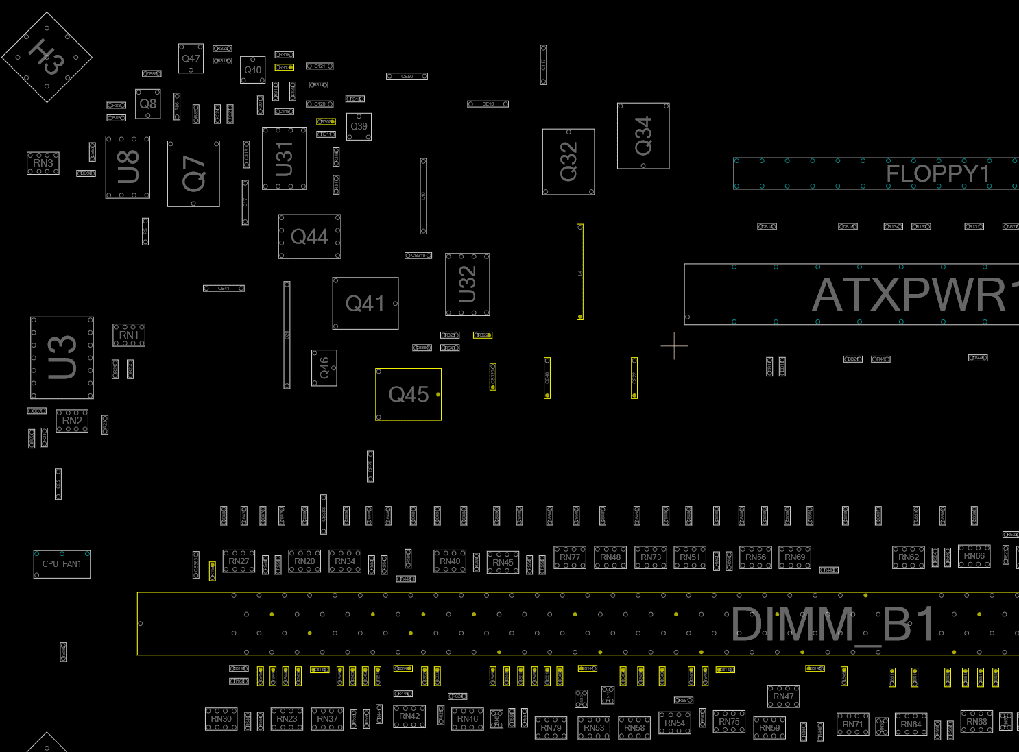

Wo kann ich denn die Ram ausgansspannung messen?
Ich würde die Vdimm hinter den Spulen messen oder am Vtt Mosfet. Vtt wird am Asus aus VDimm gewonnen.

Also... Vcore habe ich bisher nur begrenzt gebraucht, einfach weil ich meine Chips nicht mit >1.85V knechte. Vdd (Chipsatz) brauche ich, weil ohne bei 230Mhz FSB Schluss ist. VDimm brauche ich nur für Winbond, wegen 2.9V Begrenzung. VTT wird ohne Einstellmöglichkeit über einen festen Spannungsteiler aus der VDimm generiert, sprich da muss zwangsläufig ein Hardmod dran, wenn du diese verstellen willst.
Ich würde daher VTT via Hardmod machen und Vdimm sowie Vdd mit dem EVC probieren. Vcore brauchst du eh erst für alte Chips bzw. wenn du es quasi "wissen willst" :D

Den Vdimm mod werde ich, sobald ich provisorisch die dicken elkos getauscht hab, dann gleich mal probieren.
@Tzk 100% agree
Den Vcore mod brauch man auch für den Geode NX1500, da er sonst nicht startet.
Für Vdimm brauchst du 7 Caps; für Vdd 2 Stück; für Vcore 5+2/3 Stück.

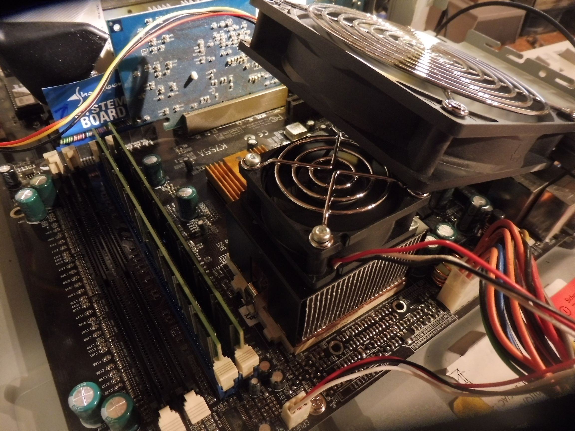

Ich habe direkt alle 1000µF mit getauscht. Sieht jetzt besser aus. Irgendwann tausche ich noch die beiden großen FR Caps gegen solid caps.
Das steht mir auch noch bevor. Bisher hat die Faulheit gesiegt und ich hab noch keine Polys geordert :D Sieht aber schon schick aus, wenn überall Polys auf dem Board sind...
Für mich war auch wichtig, dass alles danach noch funktioniert. Soweit scheint alles zu funktionieren. Die zusätzlich gewechselten solid Caps scheinen hauptsächlich für USB und AGP zu sein. Das funktioniert problemlos. Das einzige was noch etwas hackt ist der onboard LAN (SB), der nicht gleichzeitig mit dem GB LAN zu laufen scheint. Wenn ich GB LAN deaktiviere, läuft der LAN Port von der SB problemlos. Aktiviere ich den GB LAN scheint der SB LAN Post deaktiviert zu sein. Ich bin mir nicht sicher, ob das von ASUS so konstruiert wurde oder das an der reparierten Leitung liegt. Habe beim Cap Wechsel eine LAN Leitung beschädigt, die ich dann reparieren musste. Wenn das board nochmal aufgebaut ist, werde ich das nochmal antesten.
Das board hat noch unbesetzte Plätze für Caps. Da wäre noch Potential um die 5V und 3V Leitung vom Netzteil zu filtern. Ich lasse es erst ein mal unbesetzt.

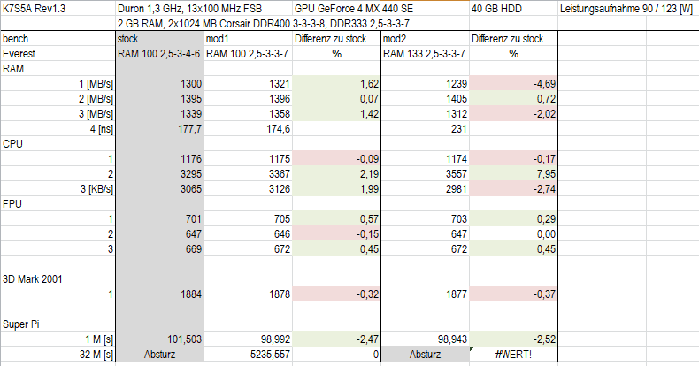

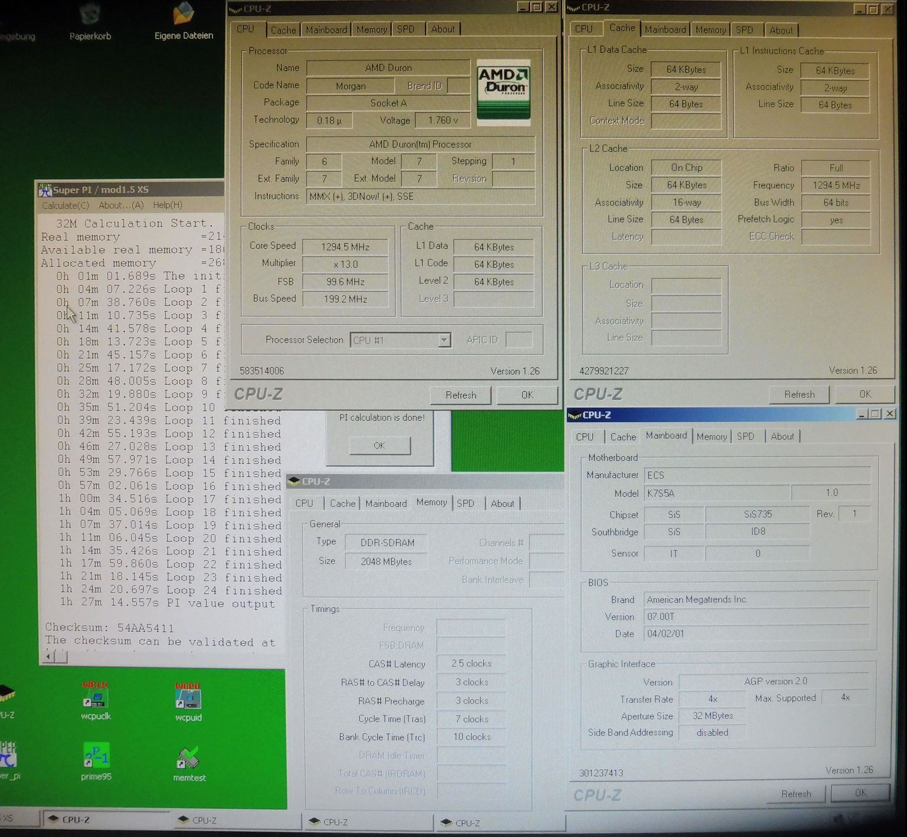

Habe gestern mal ein wenig angebencht, hier die Ergebnisse:
Bei "mod2" läuft der RAM mit einem 4:3 Teiler also auf 133 MHz, die CPU weiter auf 100 MHz. Das scheint dem System nicht so ganz zu schmecken. RAM und CPU -Tests schneiden schlechter ab als mit den stock-Werten. 3D Mark bleibt unverändert, genau so Super Pi.
Ich hoffe ich komme dieses Wochenende noch zu weiteren Tests :]
3DMark sieht ja richtig übel bei dir aus :(. Sicher, dass alle Treiber korrekt installiert sind?
Zum Vergleich:
Habe gestern auch wieder neu lernen müssen, dass man unter W98 händisch nochmal alle ".inf" draufpacken muss.
Manchmal spinnen die Setuproutinen. Dein XP scheint auch nicht alles richtig gefressen zu haben...
6xxxx Punkte vs. 12xxx waren dann das Ergebnis im 2003'er

Der 3DMark Wert ist in der Tat etwas niedrig.

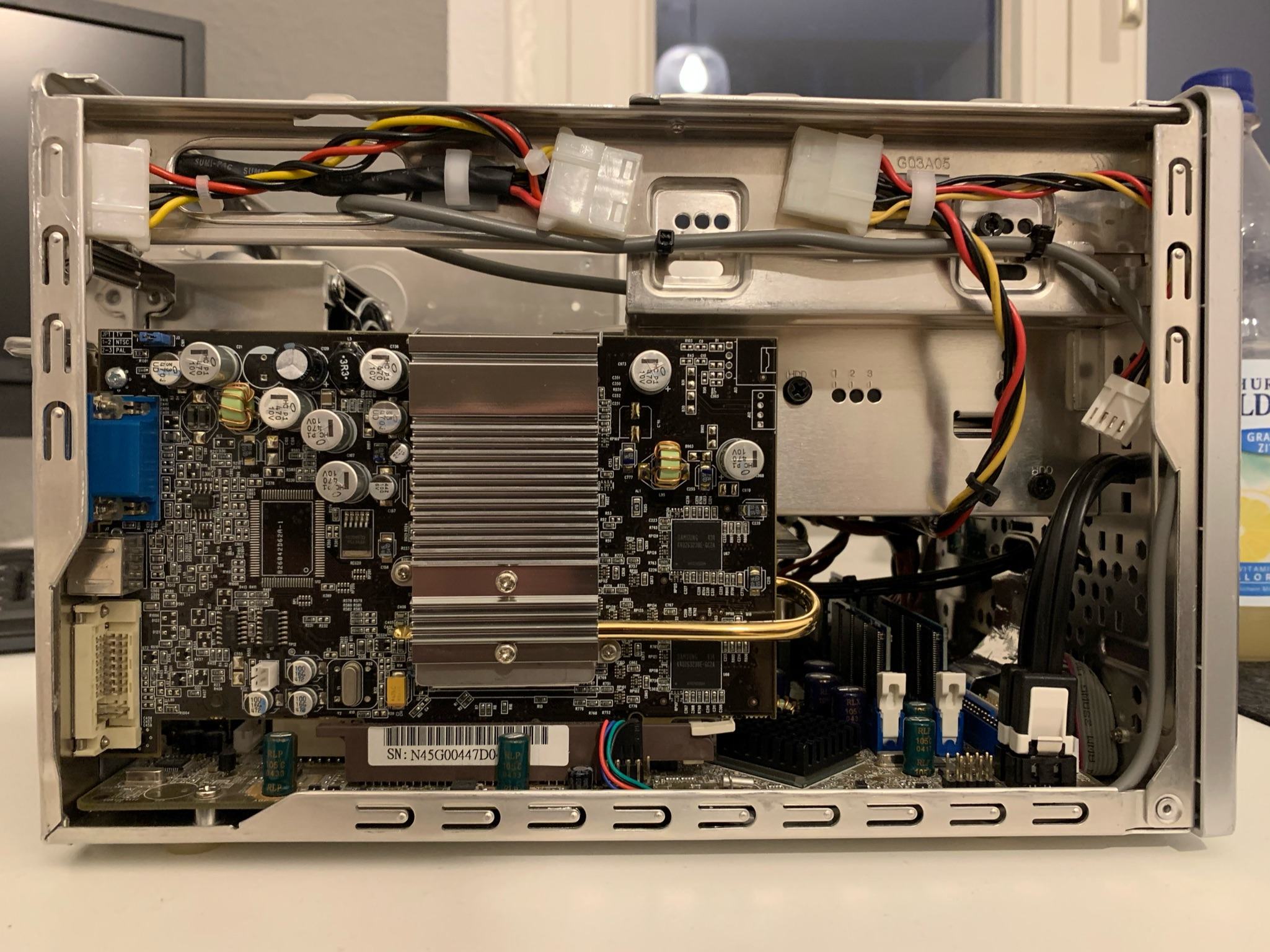

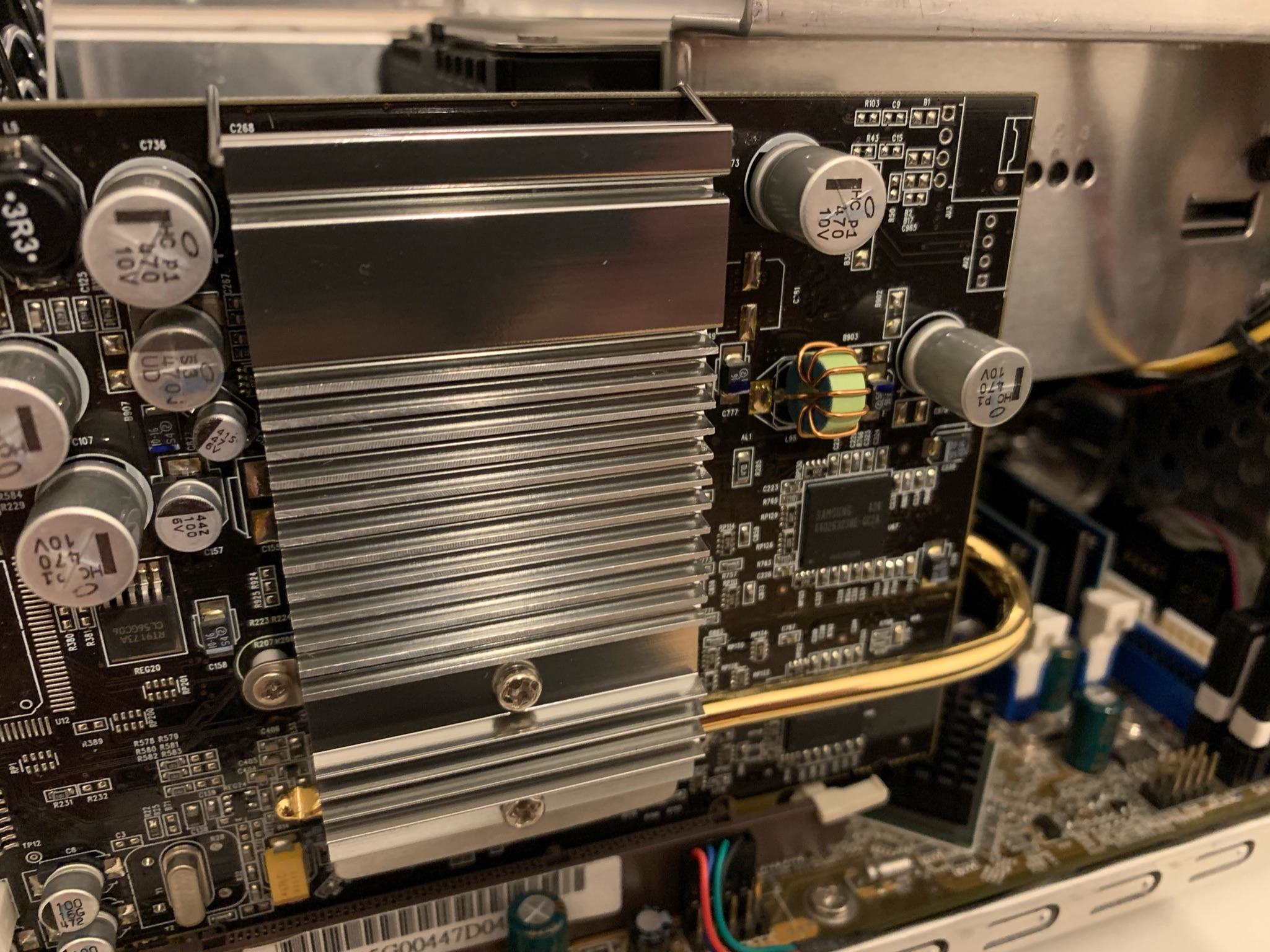

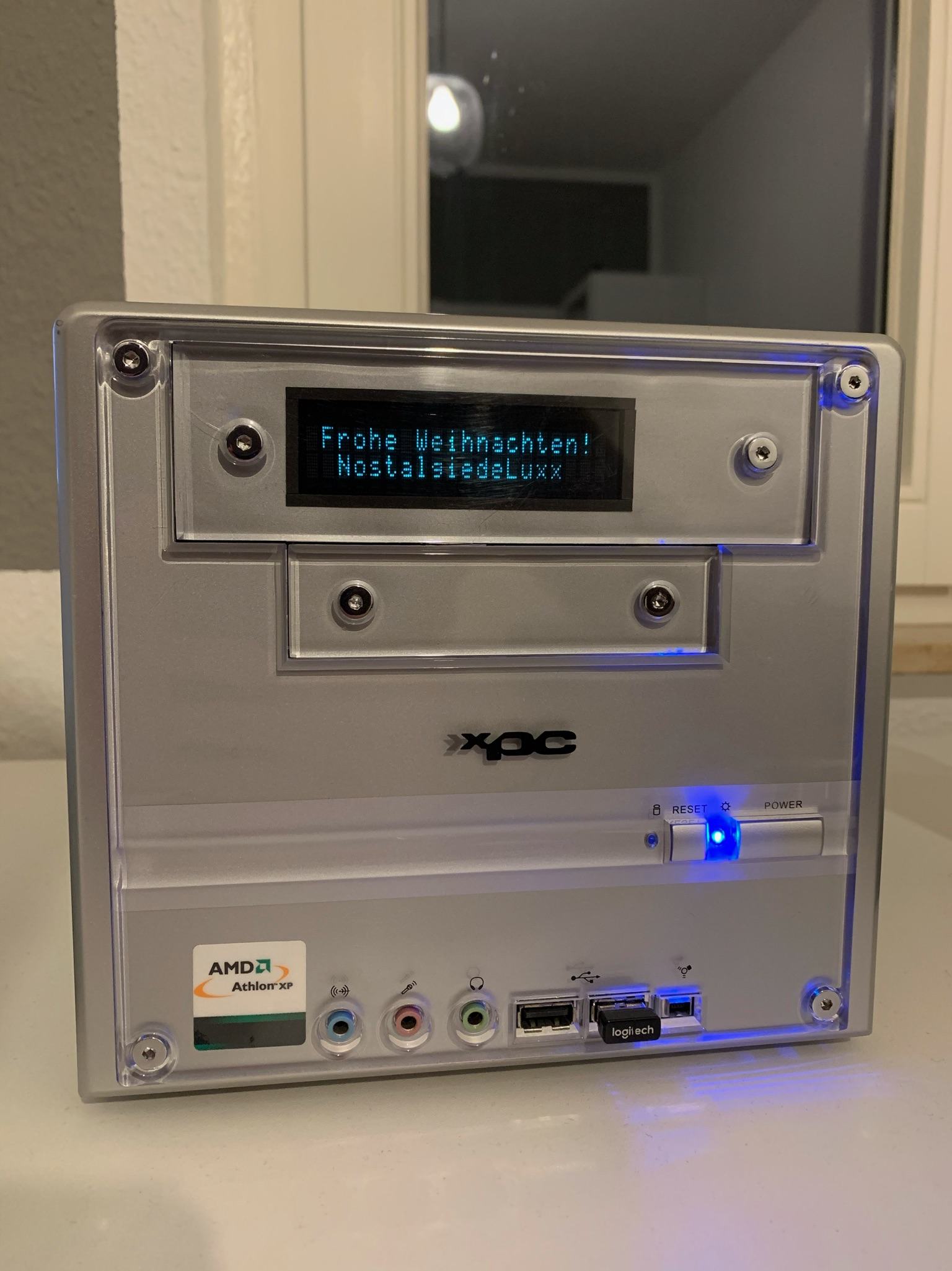

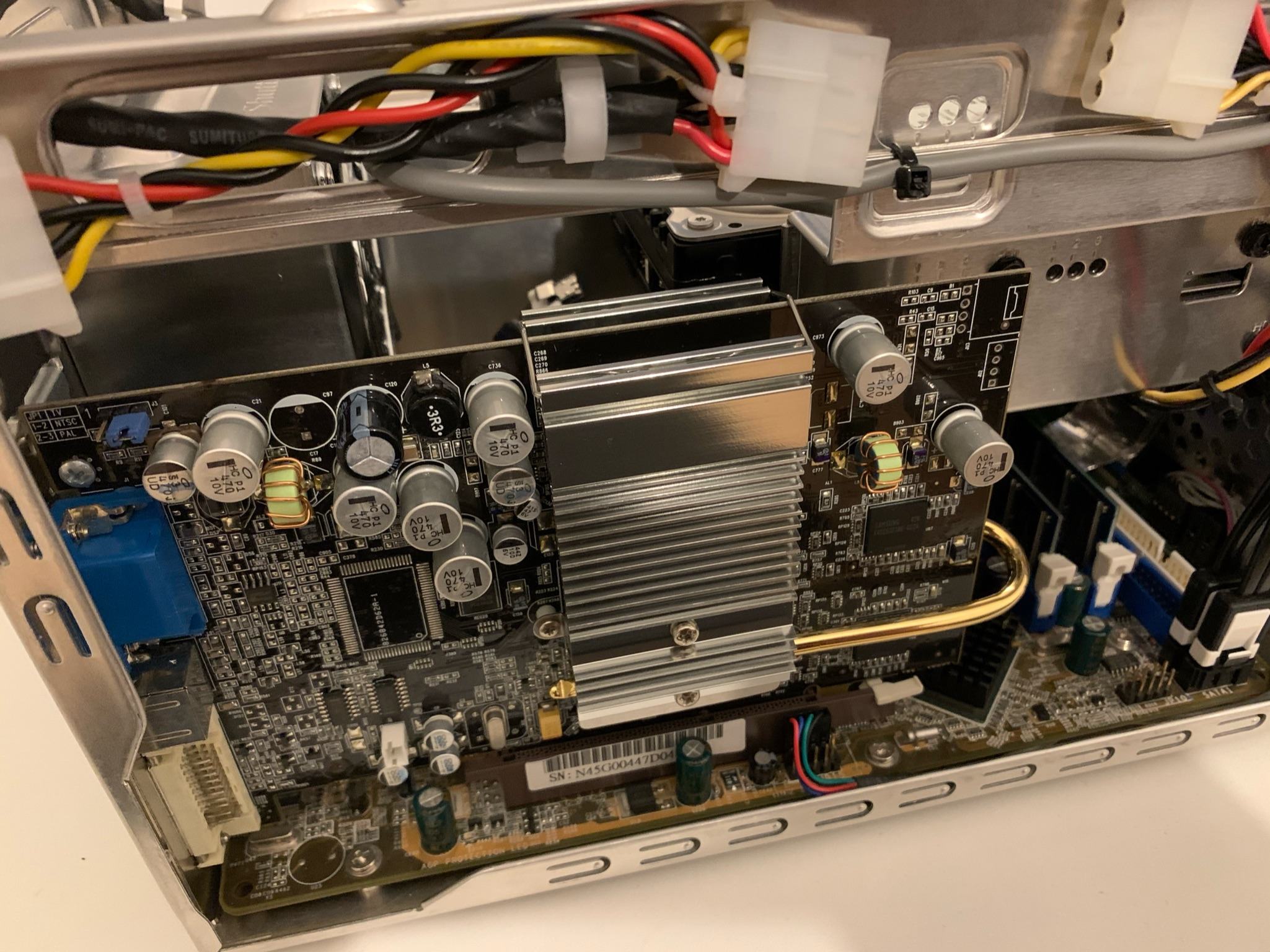

Ich habe meinem Shuttle SN45Gv3 eine neue Grafikkarte verpasst. Da mir das Lüftergeräusch der meisten potenten Karten aus jener Zeit ziemlich auf die Nerven geht, bin ich auf diese Karte gestoßen, eine Radeon 9600 XT von Sapphire. Nachdem ich die Karte grundlegend zerlegt und gereinigt habe, habe ich sie quasi optisch debranded, da die originalen Sapphire Aufkleber ziemlich hässlich waren. Ich habe noch eine zweite Karte davon bekommen, die bleibt Original.

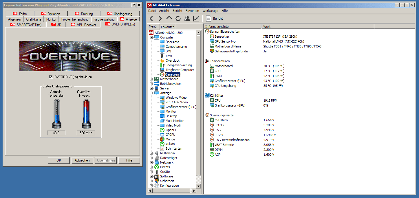

Installiert habe ich den Catalyst 5.10 aus 2005. Overdrive funktioniert tadellos, wodurch die Karte bis 526 MHz taktet. Unter Volllast taktet sie ab 50 Grad auf 513 MHz herunter. Maximal wurde sie 60 Grad warm, nach 15 Minuten im geschlossenen Gehäuse.

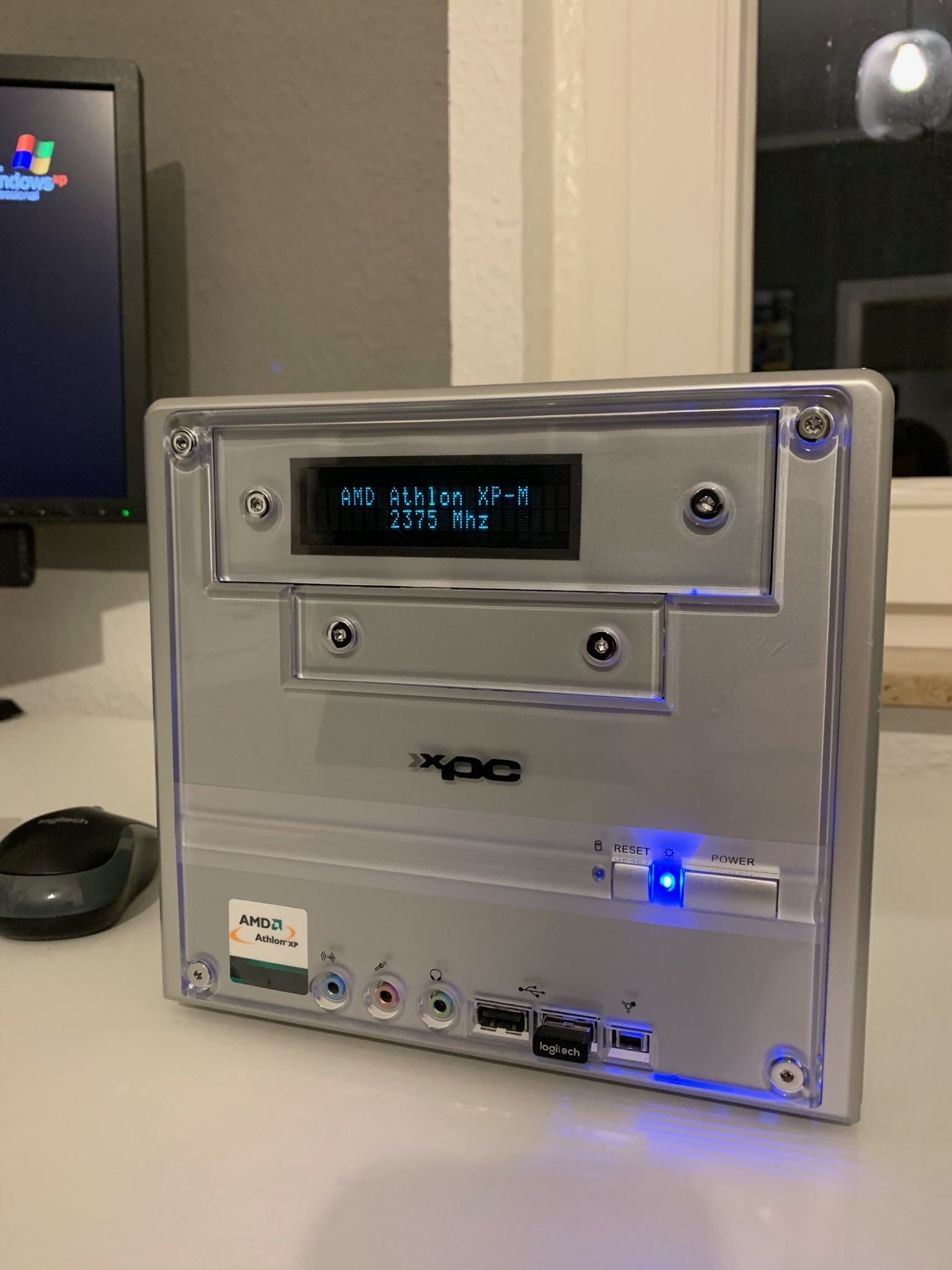

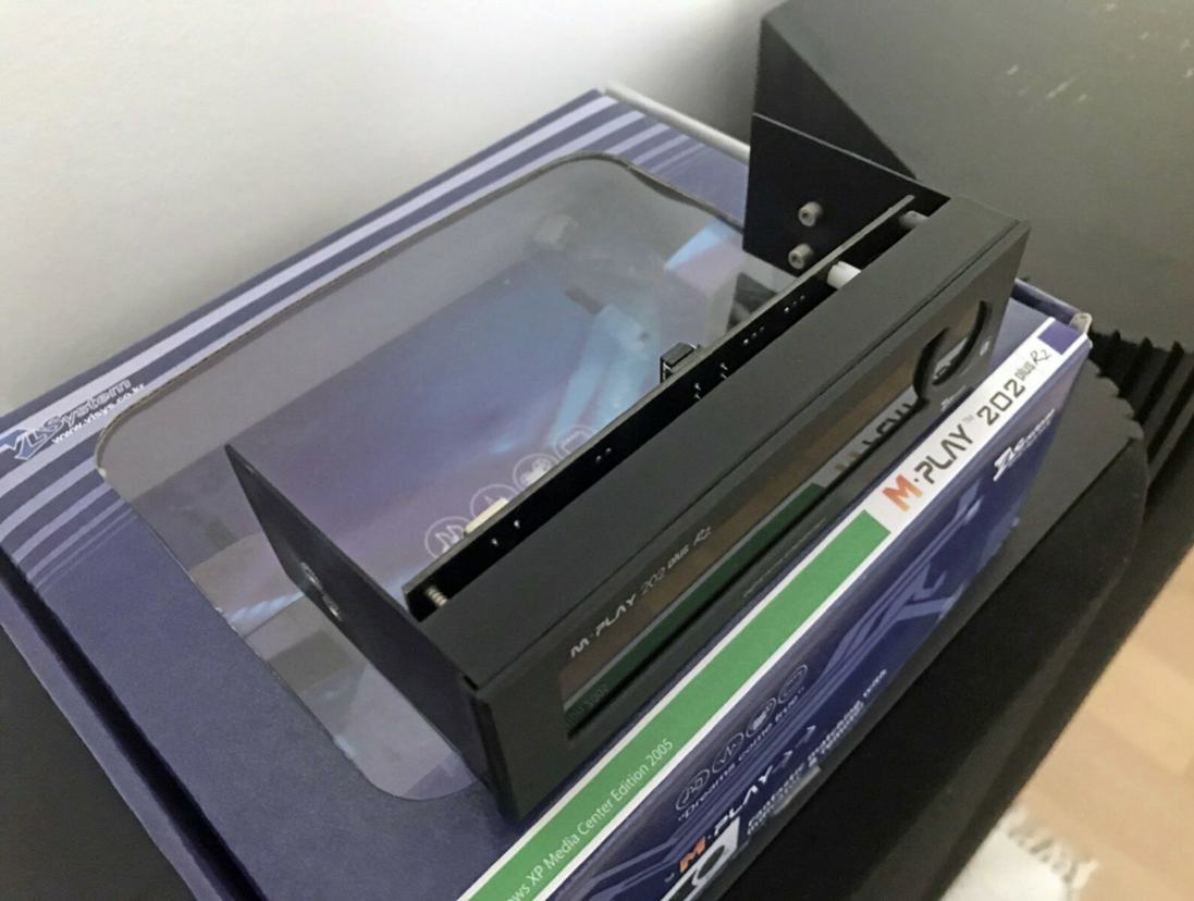

Außerdem zog ein Display ein. Die originale Blende vom Shuttle habe ich angepasst und das Display dahinter eingebaut. Ich hatte vor 13 Jahren schon einmal so etwas und wollte das schon lange wieder haben. Spielerei, aber irgendwie geil! 😅 Sämtliche Daten aus AIDA64 lassen sich ebenfalls anzeigen.

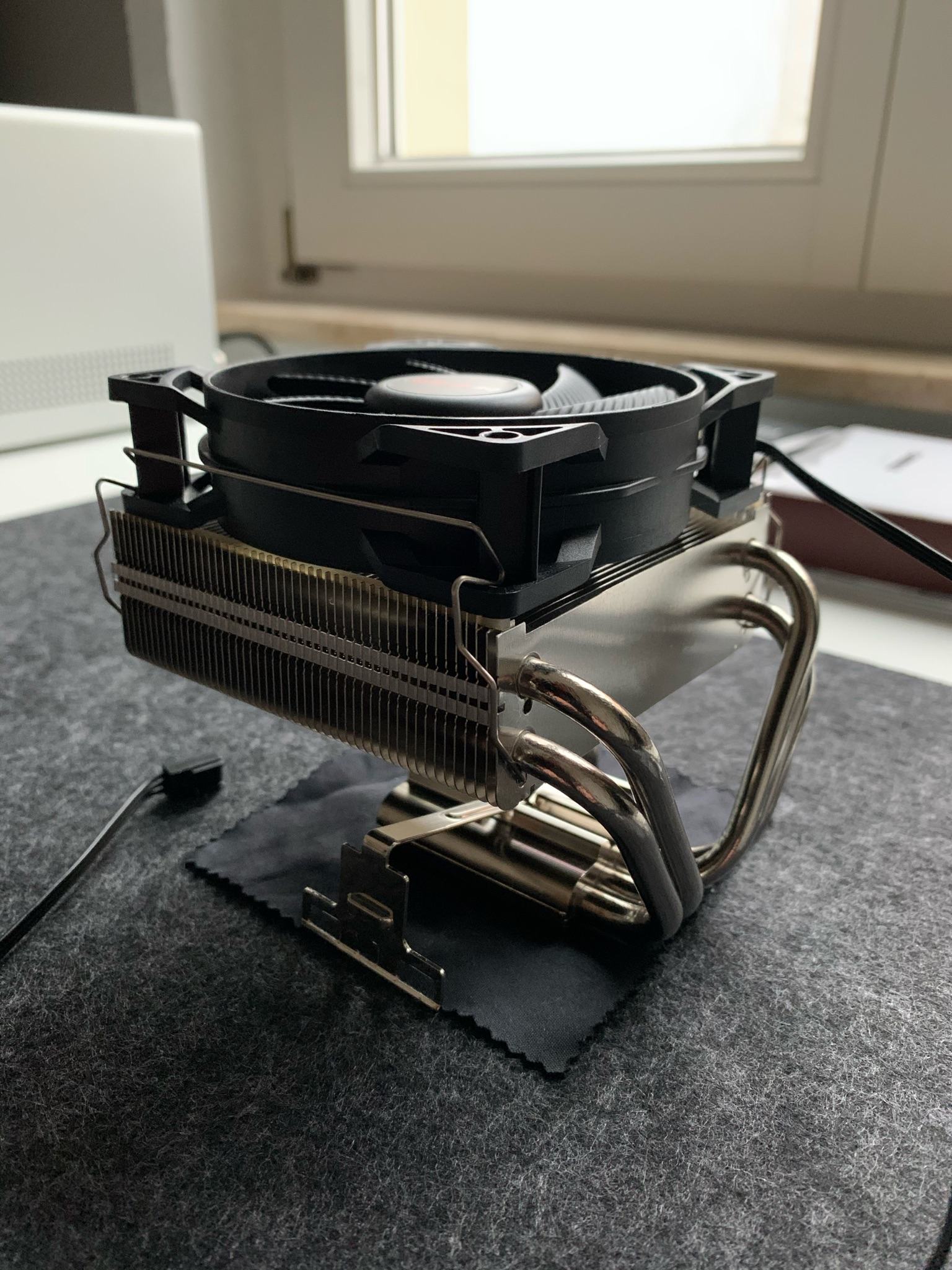

Zum Schluss noch ein neuer Kühler, welcher bald auf einem NF7 oder 8RDA6+ Pro platz finden wird... Ein Thermalright SI-97 😎
Das display sieht intressant aus. Kannst du dazu noch ein bissel was erzählen? Marke, modell, link?
Das ist ein VL System M Play 202 R2. Angesteuert wird es via USB über einen virtuellen COM-Port.
Hab gerade mal selbst bei aida auf der seite geschaut, die unterstützen ja einen haufen displays. Danke!
hm... gute Frage, werde ich prüfen vor allem den GART. Kann gut sein dass die das in der Arztpraxis nicht gebraucht haben, ist verwende momentan noch die "originale" Windows-Installation ;D
Und ja, es ist eine Krüppel-SE, also allzu viel erwarte ich mir nicht, will aber ohnehin erstmal verschiedene Speicher ausloten.
