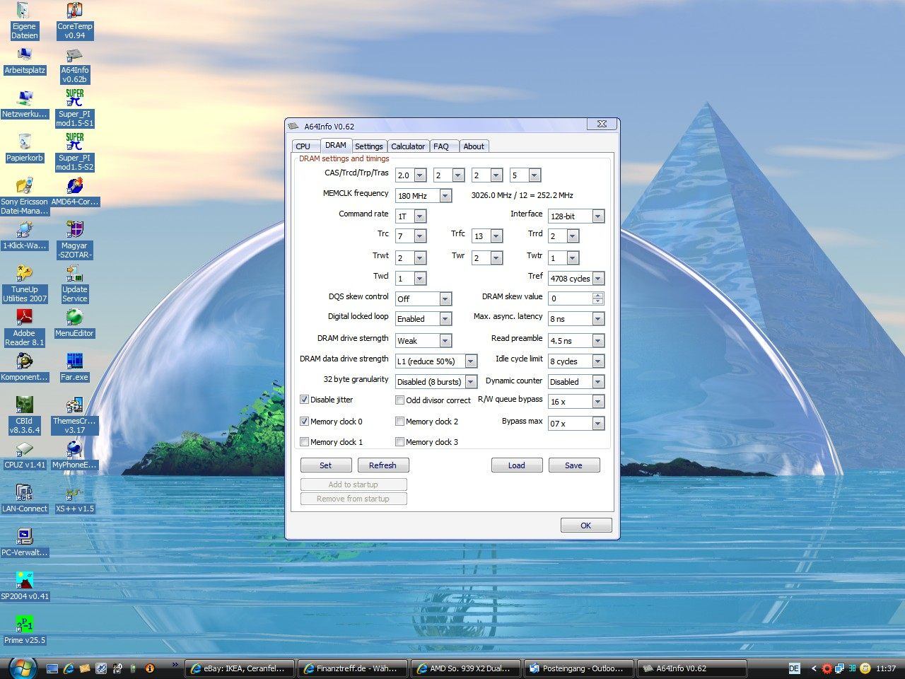

kann blos sagen, dass die BH-5 auf dem Board bei mir seit nunmehr einem Jahr perfekt laufen @LL + 250MHz @3.25V. Werde daran nichts ändern, weil die eh unschlagbar sind....bei DDR1 :fresse:
hier meine settings :wink:

Hi!
stellt sich blos die frage was schneller ist.
2-2-2-5-1T bei 250mhz
oder zb:
3-4-4-8-1T bei 300mhz
oder wie bei mir:
3-3-2-2-1T bei 290 mhz
