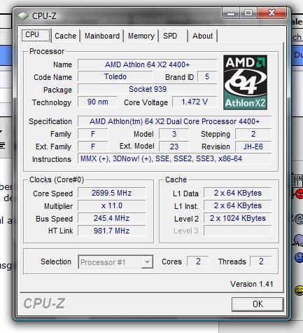

Hab mein System jetzt auch mal übertaktet. Hat soweit auch eigentlich geklappt. Wenn ich jetzt allerdings den CPU richtig beanspruche, wie durch 1-2 Stunden UT3 oder 2-3h CS:S
Schmiert mir das System immer mal ab.
Hier mal die Infos...
Asus A8N Sli Premium, X2 4400, ausgelegte WaKü, MDT RAM (wobei ich beim RAM nix geändert habe)
Im Anhang die Einstellung...
Na ja eigentlich geklappt kann man wohl gar net sagen, sobald der PC beim Game abstürzt! :rolleyes:
Da du einen 4400+ Toledo hast, sind 2.7GHz schon Einiges. Viele gibts da nicht, welche mehr schaffen -> kommt auf das stepping an (0630 und 0632 APMW waren da bspw. sehr gut, gab aber andererseits auch sehr viel Abfall).
Was heisst "wobei ich beim RAM nichts geändert habe"? Die MDT werden wohl kaum 245 MHz stabil schaffen! Mit welchem Teiler werden die gefahren?
