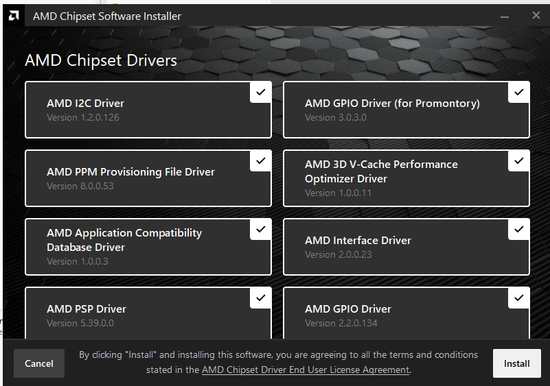

BIOS update habe ich gestern durchgeführt. z.B. beim AMD Chipset Driver habe ich mehrere Optionen soll ich da alles installiern?
