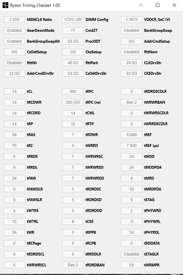

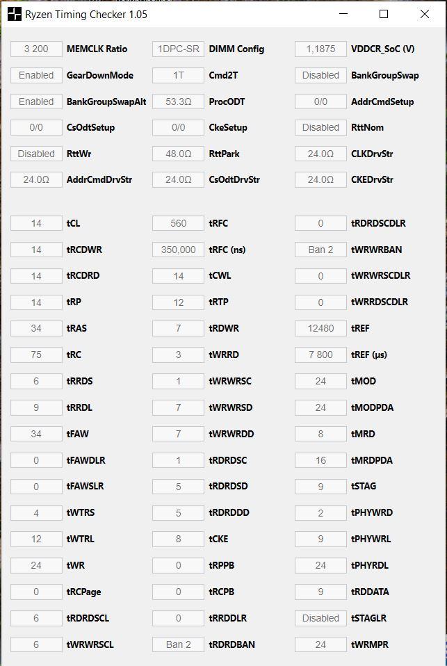

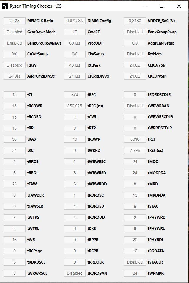

Also für mich sehen die Timings unter Punkt 10. und 15. gleich aus. Also die Timings mit SMT on oder SMT Off und immer DOCP an bei 3200MHZ.

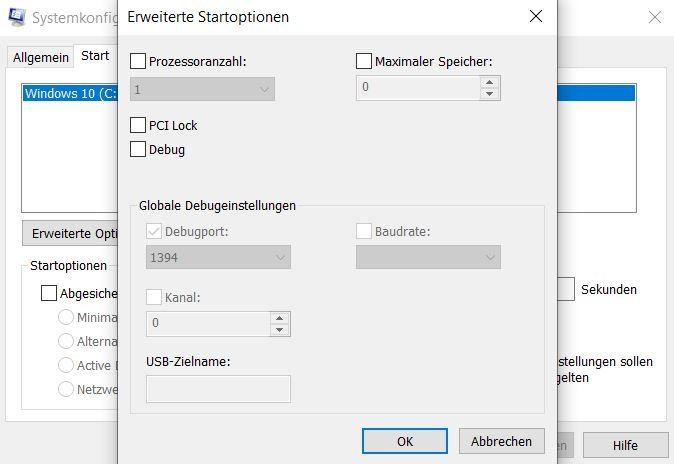

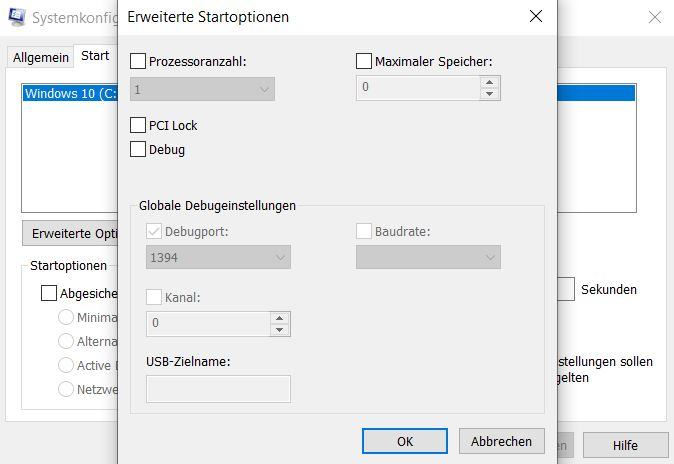

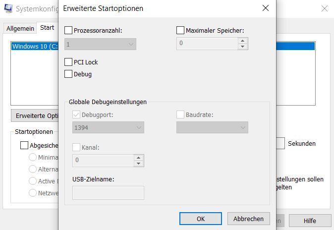

Hast du mal mit msconfig in den start parametern die anzahl der kerne festgelegt?
wenn ja haken raus und bei HAL den haken rein.
Nein keine Kerne festgelegt. Habs kontrolliert. Ein Feld wo man HAL reinmachen kann, habe ich nicht.
